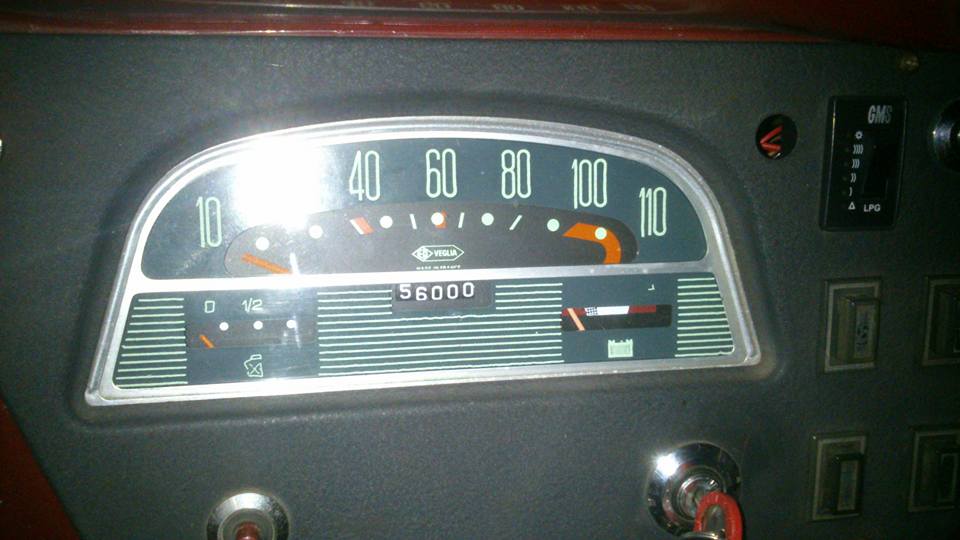

En bij thuiskomst een mooie ronde kilometerstand: 156000.
Wat weinig zegt aangezien de teller sowieso al ~1500KM stil heeft gestaan in mijn eerste jaar dat ik 'm had.

Sinds 30 juni 2015 (laatste tankbeurt!!!) heb ik 364 kilometer gereden, (sinds voorgaande foto 339). Ik deed eerder 2000km per jaar. 1 meeting en de rest korte ritjes in de buurt... Citromobile heen en terug kan ik misschien nog halen op wat er nog in de tank zit :) Als ik het al haal, want zoals de motor nu loopt weet ik 't niet. En ik zag weer mayonaise onder de dop en ik denk dat een klep wat ratelt. Oh ja en de koolring van de koppeling is redelijk op en dan kan misschien ook de hele drukgroep voor de zekerheid. En moet nog steeds een stuk dak/kozijn vervangen. Zucht. Never ending story.
