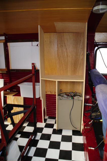

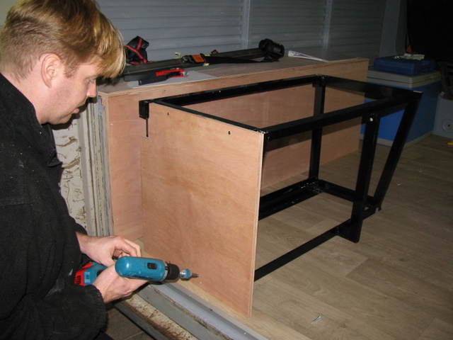

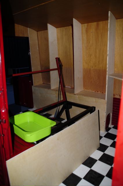

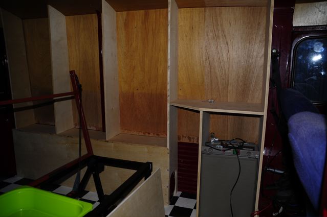

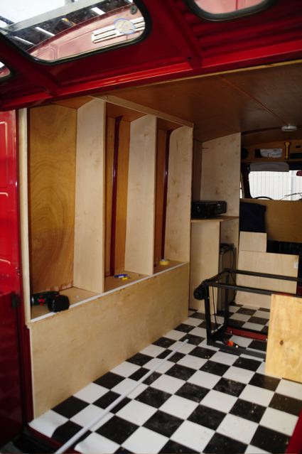

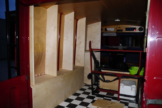

Zo, weer wat geklust deze week. Ja, ik heb er zelfs een dag vrij voor gekregen van de baas.
Eerst wilden we een ladenkastje bouwen door gebruik te maken van gekleurde laden van een bekend Zweeds woonwarenhuis. Maar hoewel deze adverteren met oplossingen voor kleinbehuisden, bleek het toch teveel ruimte in te nemen. Het wordt dus een schuifdeurkast die wat minder diep is, maar wel de gehele wand van de bus beslaat.
Verder een begin gemaakt met het "aanrecht". Het blad is omwille van de doorloop afgeschuind. Tussen blad en koelkast komt waarschijnlijk een diepe la of 2 ondiepere laden. Naast de koelkast een klein kastje voor frisdrankflessen o.i.d.
- 4.jpg (73.2 KiB) 46659 keer bekeken
- 3.jpg (67.72 KiB) 46659 keer bekeken
- 2.jpg (35.16 KiB) 46658 keer bekeken
- 1.jpg (45.45 KiB) 46659 keer bekeken

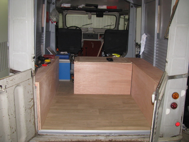

Hoe doen jullie 't met isolatie en bevestigen van 't multiplex? Ik zie als ik het goed heb daar piepschuim?
En natuurlijk weer mooie vooruitgang

Hoe zit het eigenlijk met de condensvorming cq vochtophoping achter de isolatie?
Ik ben hetzelfde van plan in mijn HY zodra ik de hele bus gereed heb.
Maar mijn grootste zorg is vocht. Aangezien onze bussen slecht tegen vocht kunnen
ben ik benieuwd wat de ervaringen hiervan zijn.

Re: Interieuroplossing Boudewijn en CitrofielNL
dat vocht is nog niet zo erg, maar al die roest daarna......
ja inderdaad dat is het grootste probleem.
Laat ik dan toch maar gaan voor een niet geïsoleerde achterzijde.
Wel zo handig, origineel en geen last van komende roestproblemen.
Boudewijn zijn oude interieur heeft er 9 jaat ingezeten inclusief isolatie. Geen spoor van roest te bekennen. Dus, als je de boel goed in de lak hebt hoeft het geen probleem te zijn. Ik was ook eerst terughoudend, maar ga nu toch isoleren.
gr CitrofielNL
gr CitrofielNL
Precies. Ik heb de boel er 9 jaar geleden ingezet (het oude interieur dan). Ik heb nu voor de zekerheid alles even losgehad om te kijken. maar geen spoor van vocht of roestvorming. Alles staat er nog net zo bij als 9 jaar geleden. De wanden heb ik destijds inderdaad met piepschuim geisoleerd. Om het piepschuim zie je vierkante raamwerken zitten. Hier is aan de buitenkant een gleufje ingefreesd zodat je ze over die plaatwerkranden heen kan zetten. Daarna zijn de vier latjes aan elkaar gezet met nieten. Tegen de latten schroef ik dan de wandbekleding. Hierdoor hoeft er niet geboord of geschroefd te worden aan het metaal van de auto.
Alles is geheel opgevuld, dus condensvorming is vrijwel niet mogeljk.
Ik zet het dus net zo weer in elkaar.
En voor het eindresultaat allemaal naar Citromobile in mei 2009. Intussen houden we jullie hier op de hoogte. Komende dinsdag ben ik weer vrij echter moet ik 's-morgens naar de tandarts voor een zenuwbehandeling. Ik denk dat er niet veel van zal komen om verder te bouwen die dag

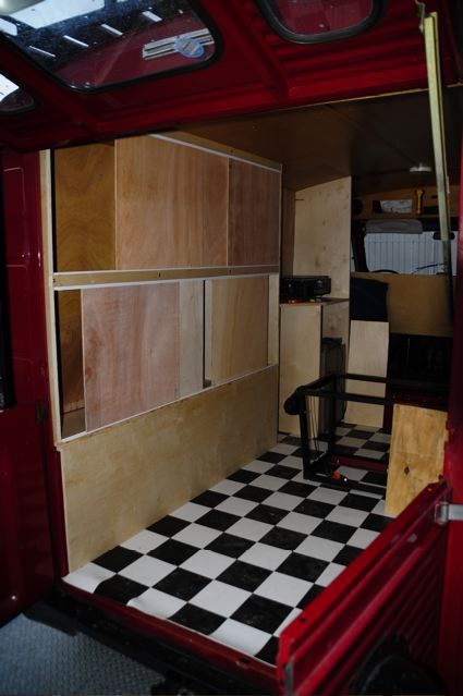

Zo, weer wat bekomen van alle tandartsperikelen van de afgelopen week. Hoewel ik nog een keer moet, AHHHHHHHH !

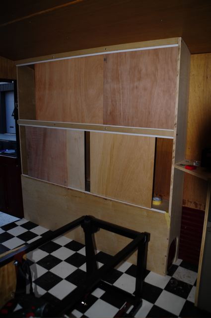

Maar goed, afgelopen dinsdag weer wat gedaan. De schuifdeuren in de kast geplaatst. Deze deuren krijgen nog een leuk kleurtje, de rest blijft wel houtkleur.
Morgen de planken in de kast maken en een begin maken met de bankbekleding hoop ik.
Wordt vervolgd.
Wordt vervolgd.
- 3.jpg (42.74 KiB) 46570 keer bekeken
- Schuifdeuren geplaatst.
- 2.jpg (34.14 KiB) 46570 keer bekeken
- Onderste rail voor schuifderu gemonteerd.
- 1.jpg (46.31 KiB) 46572 keer bekeken

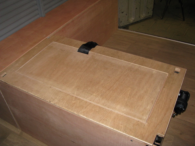

Hoi,
NIet stilgezeten dit weekeinde!
Zie voor meer plaatjes http://picasaweb.google.nl/tvbaaren/InterieurbouwHY#, maar hier alvast een voorproefje:
gr CitrofielNL
gr CitrofielNL

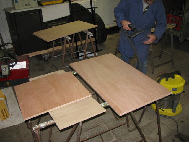

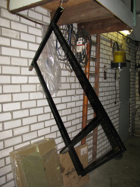

- Ondertussen hangt het frame van de rugleuning te drogen.
- IMG_0061.JPG (136.34 KiB) 46508 keer bekeken
- De eerste plaat wordt geslagen :-)
- IMG_0066.JPG (113.07 KiB) 46509 keer bekeken
- Bankje in detail.
- IMG_0075.JPG (99.54 KiB) 46508 keer bekeken
- Het eindresultaat van dit weekeinde.
- IMG_0076.JPG (111.87 KiB) 46507 keer bekeken

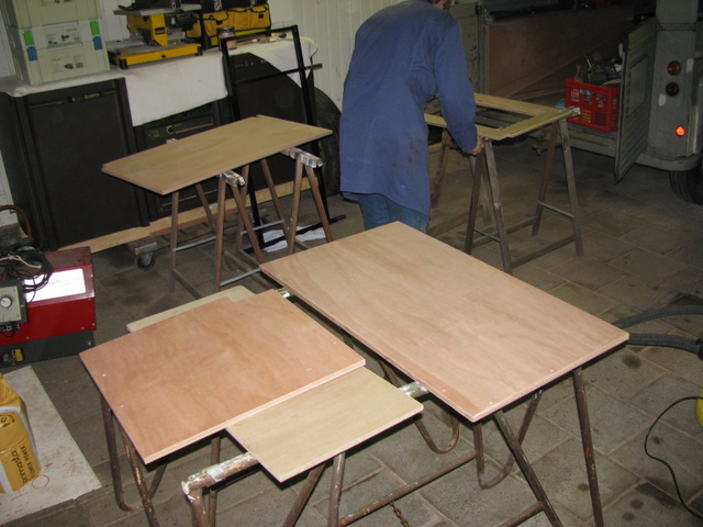

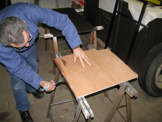

Hoi,
Zal ik het nog even wat erger maken
gr CitrofielNL
gr CitrofielNL
- IMG_0136.JPG (110.41 KiB) 46441 keer bekeken
- IMG_0135.JPG (127.55 KiB) 46440 keer bekeken
- IMG_0134.JPG (124.91 KiB) 46439 keer bekeken

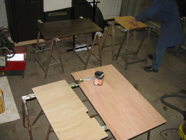

- Bankje, tafel en de zitkist die achterin komt worden donker gelakt, de rest van de bus wordt white-wash gelakt.
- IMG_0133.JPG (119.62 KiB) 46441 keer bekeken
