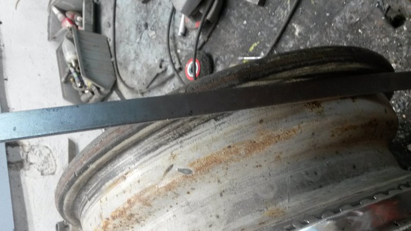

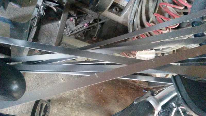

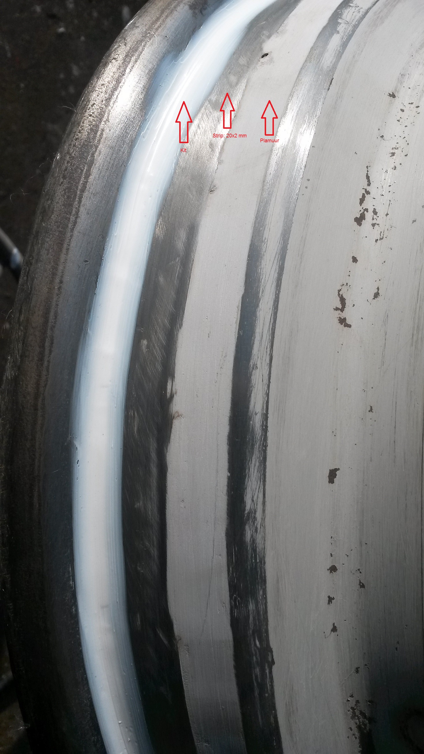

Bij de ijzerhandel uit een 2mm dikke plaat 10 strippen laten knippen van 2 cm breed. Mooi dat jij al had aangegeven dat 3 mm niet zou gaan werken :mrgreen:
Daarna een kale velg gepakt en met een lijmklem de strip vastgezet op de rand

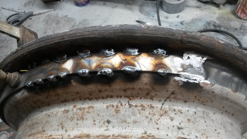

Daarna heb ik met kleine lasjes zonder al te veel warmte in de velg te brengen de strip rond de velg vastgezet. Telkens de strip met een lijmklem stevig op de velg gedrukt

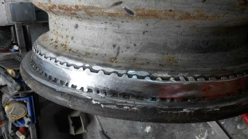

Na het vastzetten van de strip zijn alle lasrupsjes netjes glad weggeslepen
Hierna is de velg / strip overgang glad geplamuurd met staalplamuur zodat de band straks mooi over de gelaste ring kan schuiven

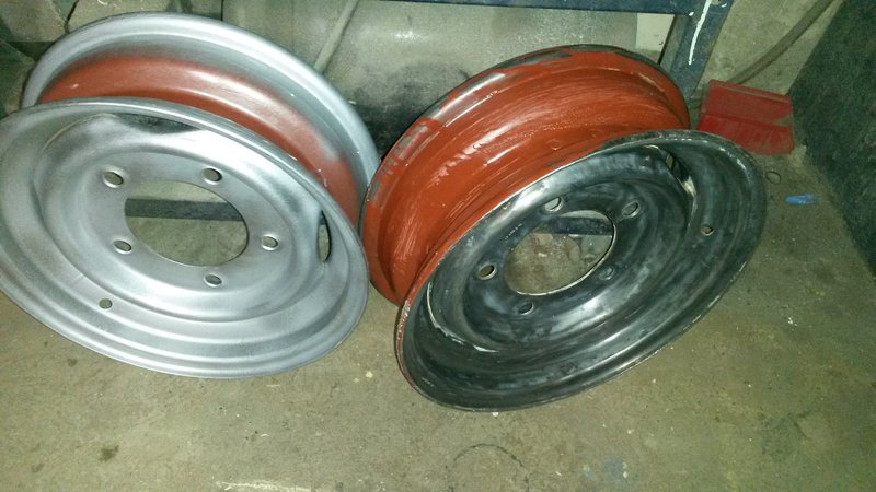

De zijkant heb ik met montagekit afgekit en daarna is de boel eerst in de menie gezet
De oude verflagen heb ik met een komborstel verwijdert en de kale velg mooi met hamerrite zilver gespoten.

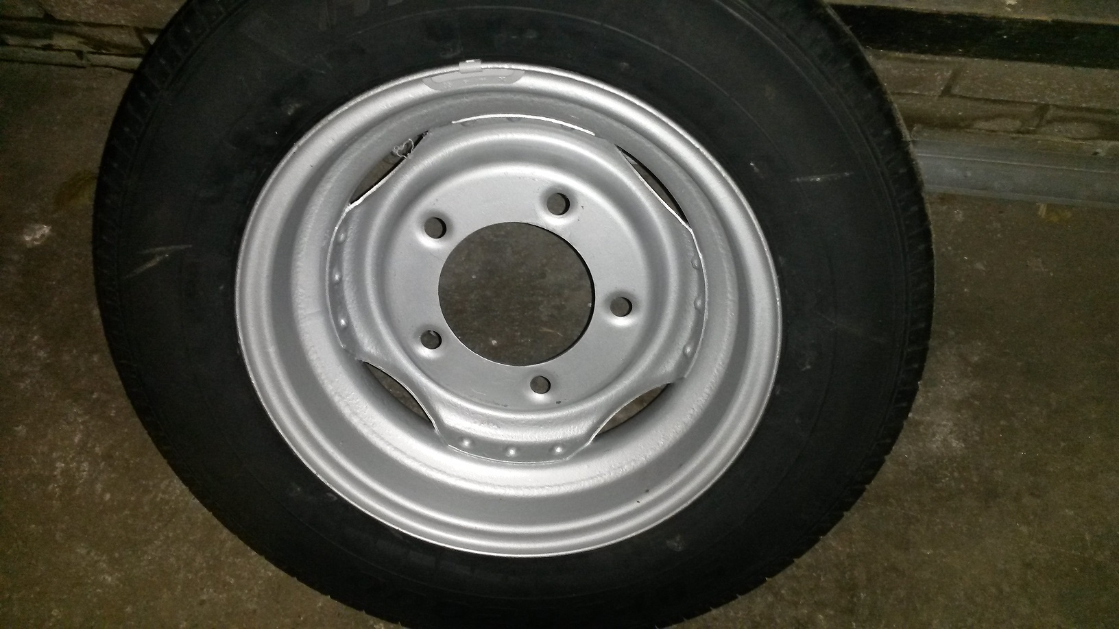

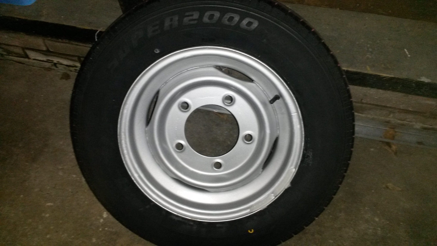

Vandaag de eerste testvelg terug gekregen :lol:
Montage van een 195/75R16 licht truck band met binnenband was geen probleem
er ligt nu een super2000 M&S band op, niet de duurste (65 euro) maar het geluidsniveau is niet zo belangrijk :lol:
Verder denk ik dat hij voordat het profiel versleten is al uitgedroogd zal zijn. De band kan 975 kg dragen
Op de velg zat voor de demontage van de oude band al redelijk wat lood geslagen, misschien was het verstandig geweest eerst een betere velg te kiezen maar ja :roll:
Aan de binnenkant zit nu 35 gr lood en aan de buitenzijde 75 gr lood, niet iets om in paniek van te raken
En dit is het eindresultaat:
Nu de laatste 3 nog aanpakken en dan heeft kwibus weer een paar nette orginele velgen met nieuwe banden

1 tip. : markeer om de 4cm op de strippen en een las om de 4 cm , dat volstaat, das 32(!) lassen per strip anyway.
Regelmatige lassen is ook beter te balanceren.
Ook is het niet nodig om de strip aan beide kanten te lassen. Binnenkant volstaat, hij kan echt geen kant meer op. Bovendien voorkom je beschadigen van de opstaande rand met afbramen, en die opstaande rand is van belang voor het op je plek houden van je band.
En scheelt een hoop werk. Ik deed een velg in een uur.
