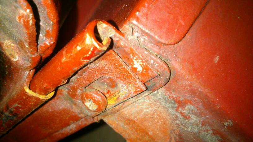

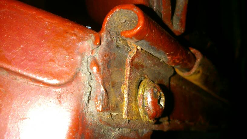

Vanavond weer in de stalling gebivakkeerd. Natuurlijk weer wat nieuw roest ontdekt aan de onderkant van het rechter achterdeurtje:
En dus een vraagje. Is deze deurrubber-vasthoudstrip te koop??? Er moet een nieuwe onder mijn deurtje komen.

Ik wéét het ... het zijn héél véél kilometers om naar Heesch te rijden.En dus een vraagje. Is deze deurrubber-vasthoudstrip te koop??? Er moet een nieuwe onder mijn deurtje komen.
Neem eens één keer de moeite en kijk goed wat dáár allemaal te halen is.
Je zult aardig wat onderwerpen van jouw verlanglijstje àf kunnen vinken ...
Bijkomend voordeel: zolang je "kijkt met je ogen" en niet "met je handen" zul je er zèlfs geen vieze vingers aan overhouden !
Suk6 !
P.S.:
Raymond: wil je het wèl nètjes houden ? Er lezen óók "dames" mee ...Friebel moet in gleufje
Laatst gewijzigd door Otje op do feb 28, 2013 12:09 am, 1 keer totaal gewijzigd.
Ewald: Otje idem dito precies krêk hetzelfde ! ("modernere" versie)Grappig mijn bus heeft de blokkering aan beide kanten ipv in het midden.
Ik kom regelmatig in het magazijn, Gert. Ieder jaar wel een paar keer. Ik heb al een mailtje naar het magazijn gestuurd met de vraag of het daar op de plank ligt, en zo ja, dan ga ik één dezer weken weer die kant op.
