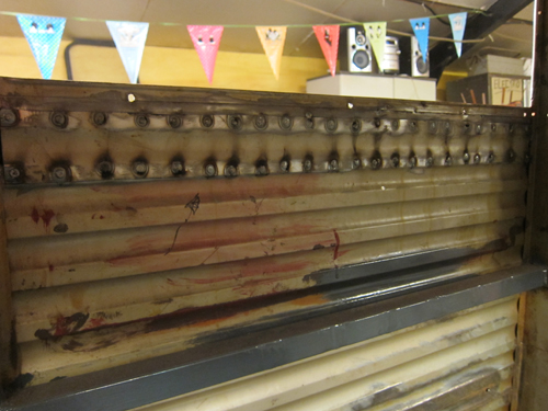

..zo te zien op de foto's is de witte laag verf de boosdoener..deze lijkt niet goed gehecht te zijn aan de rode onderlaag.

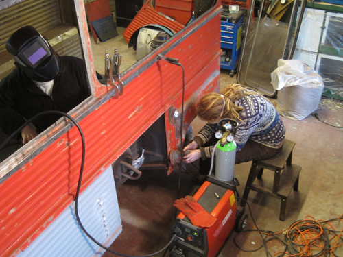

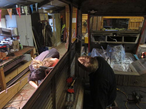

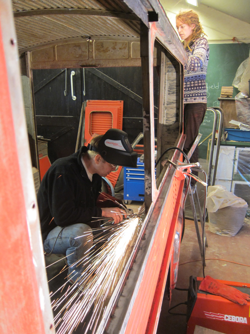

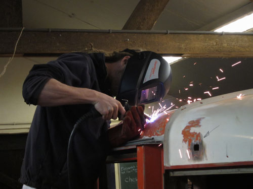

Teun is cool! Hier is het resultaat van een dag hard werken :D
Lassen en schuren....
HOERA!
HOERA!
