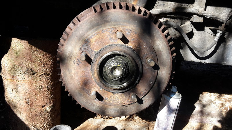

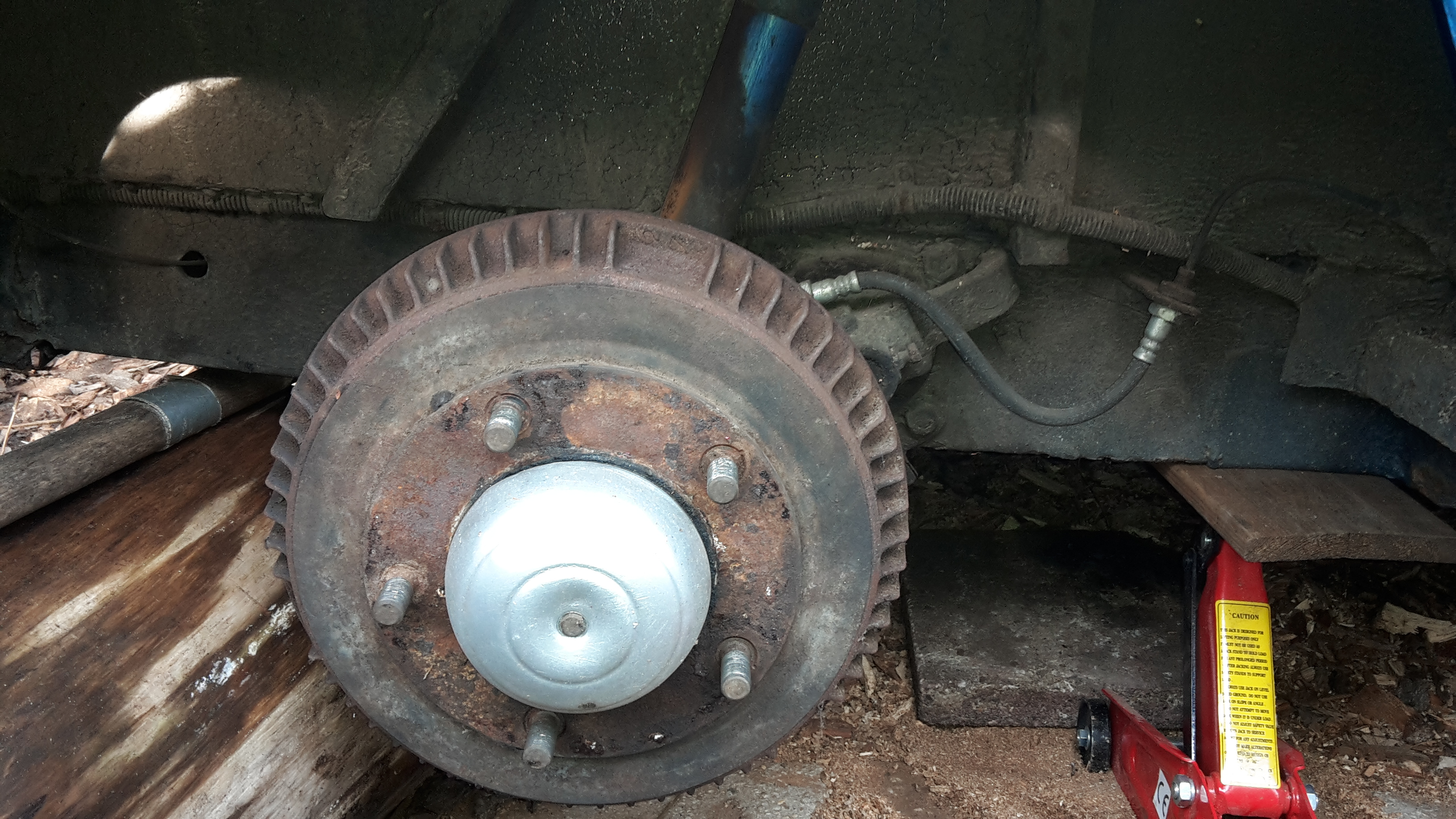

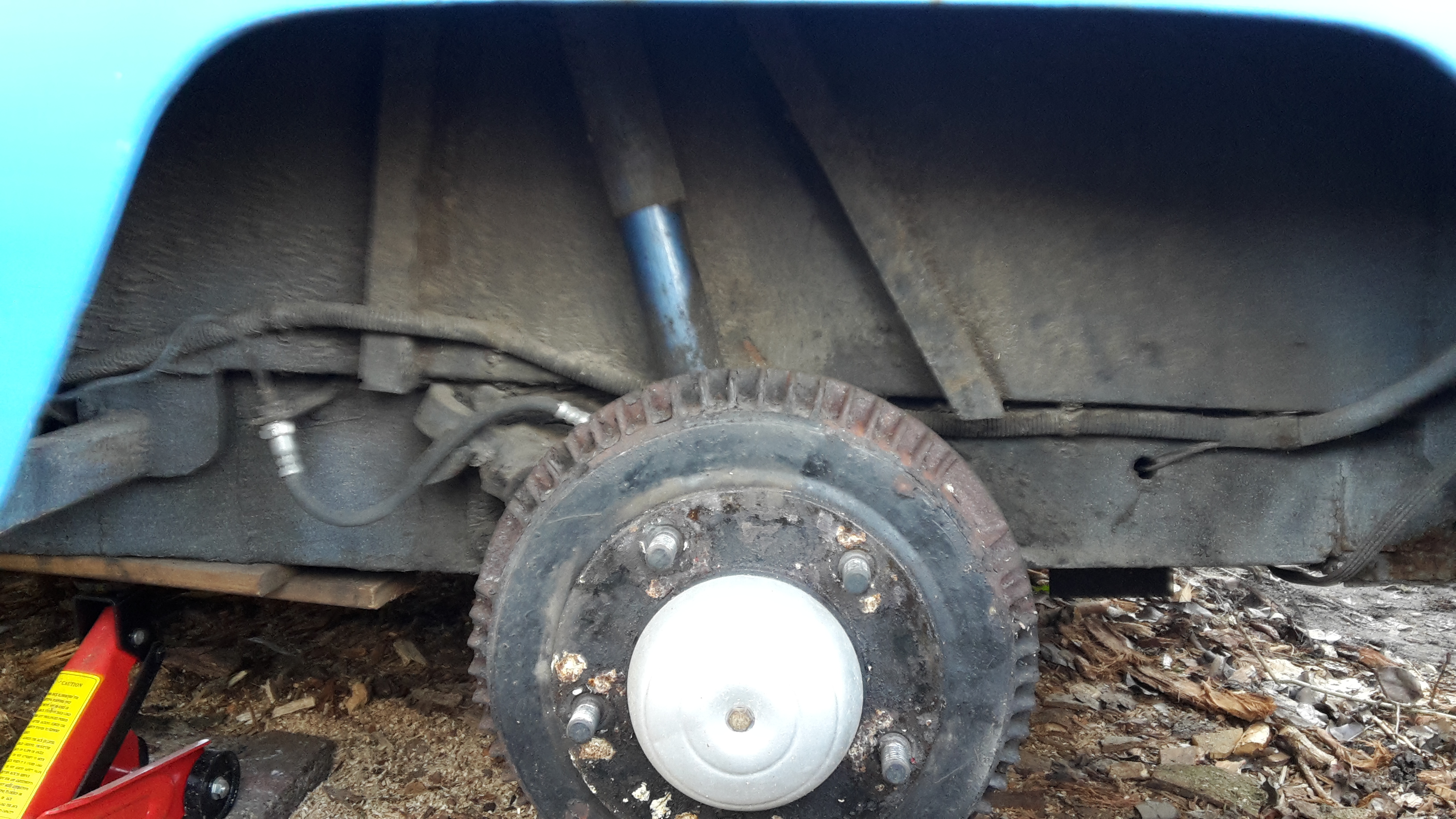

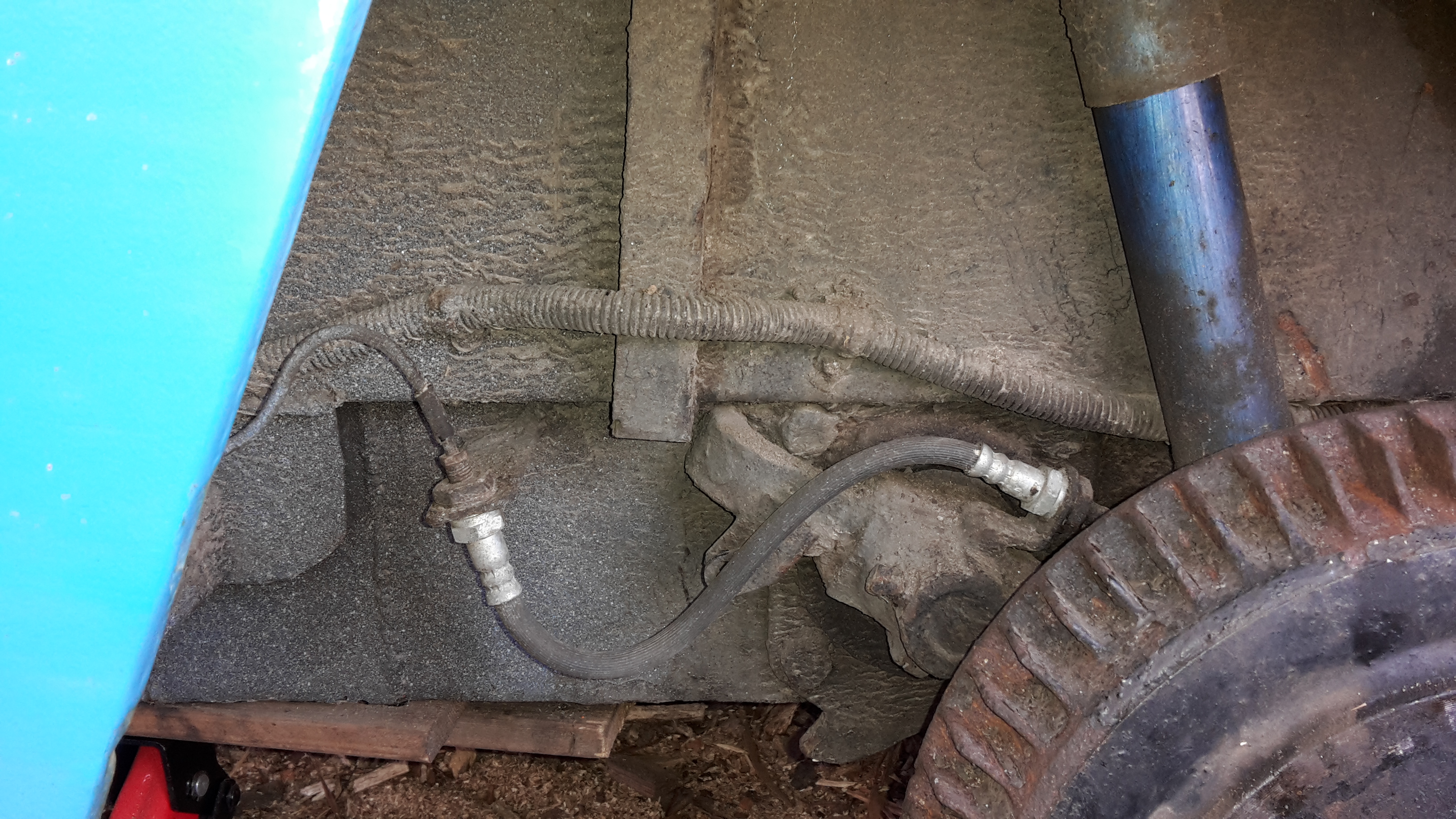

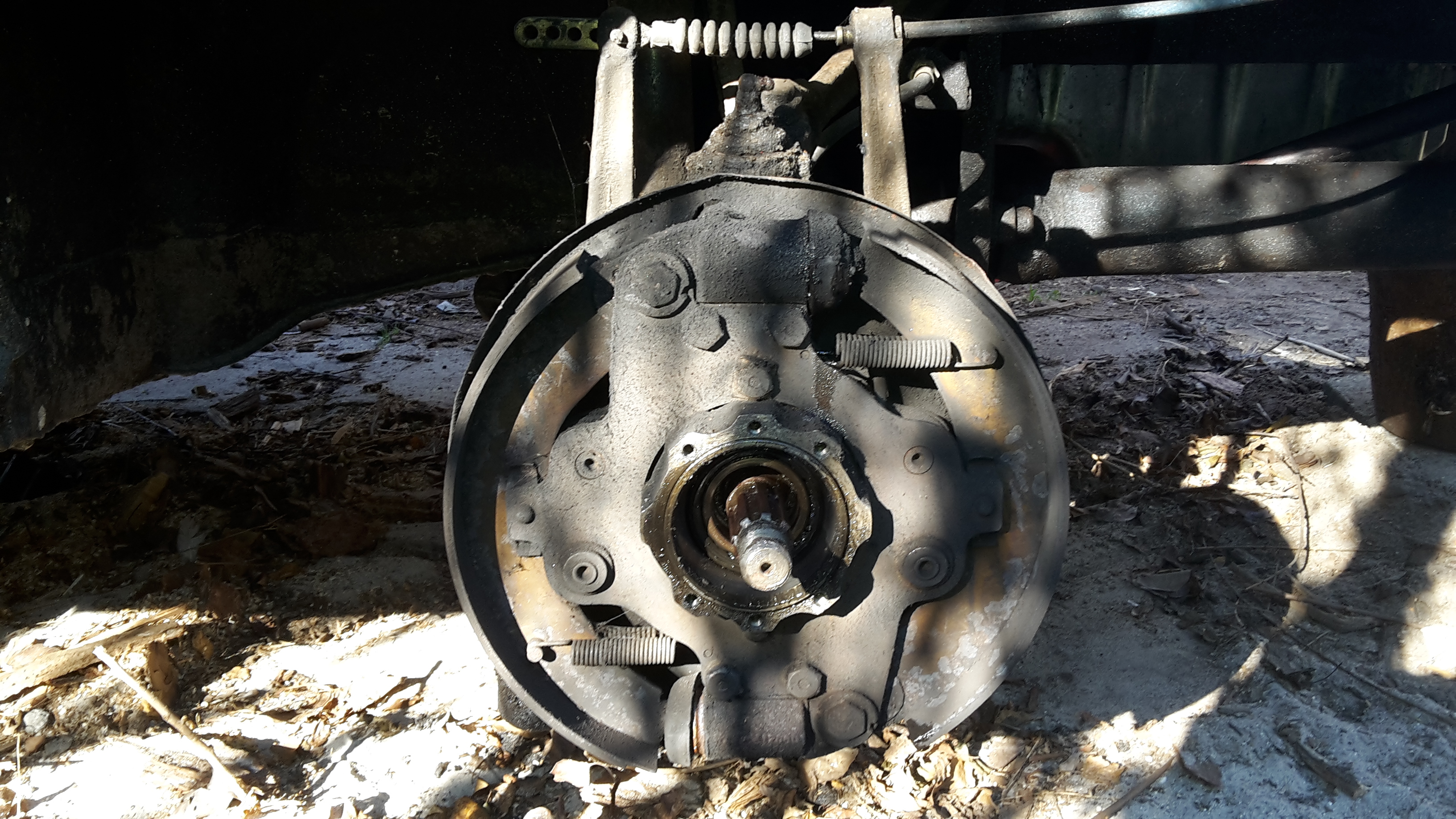

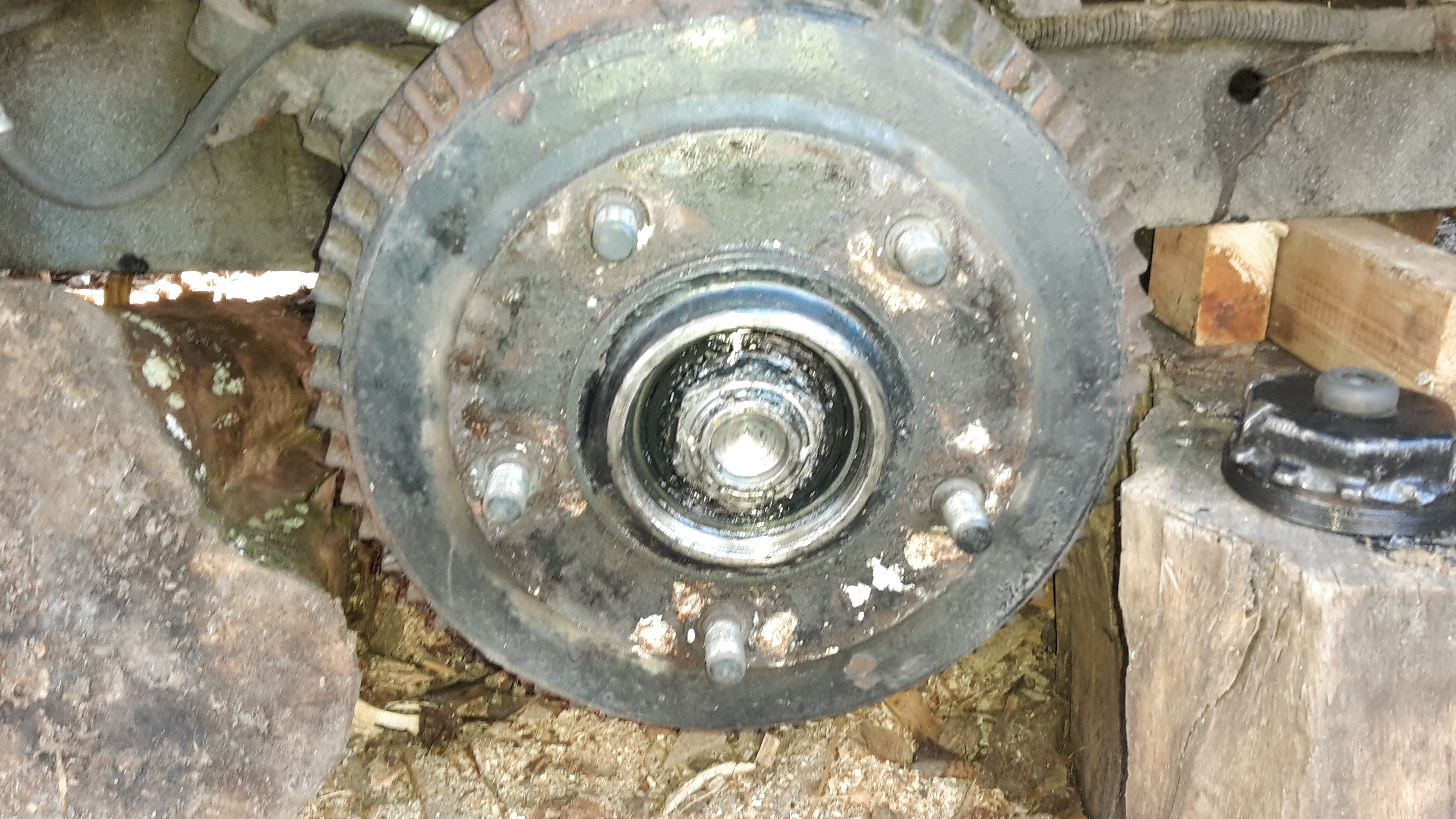

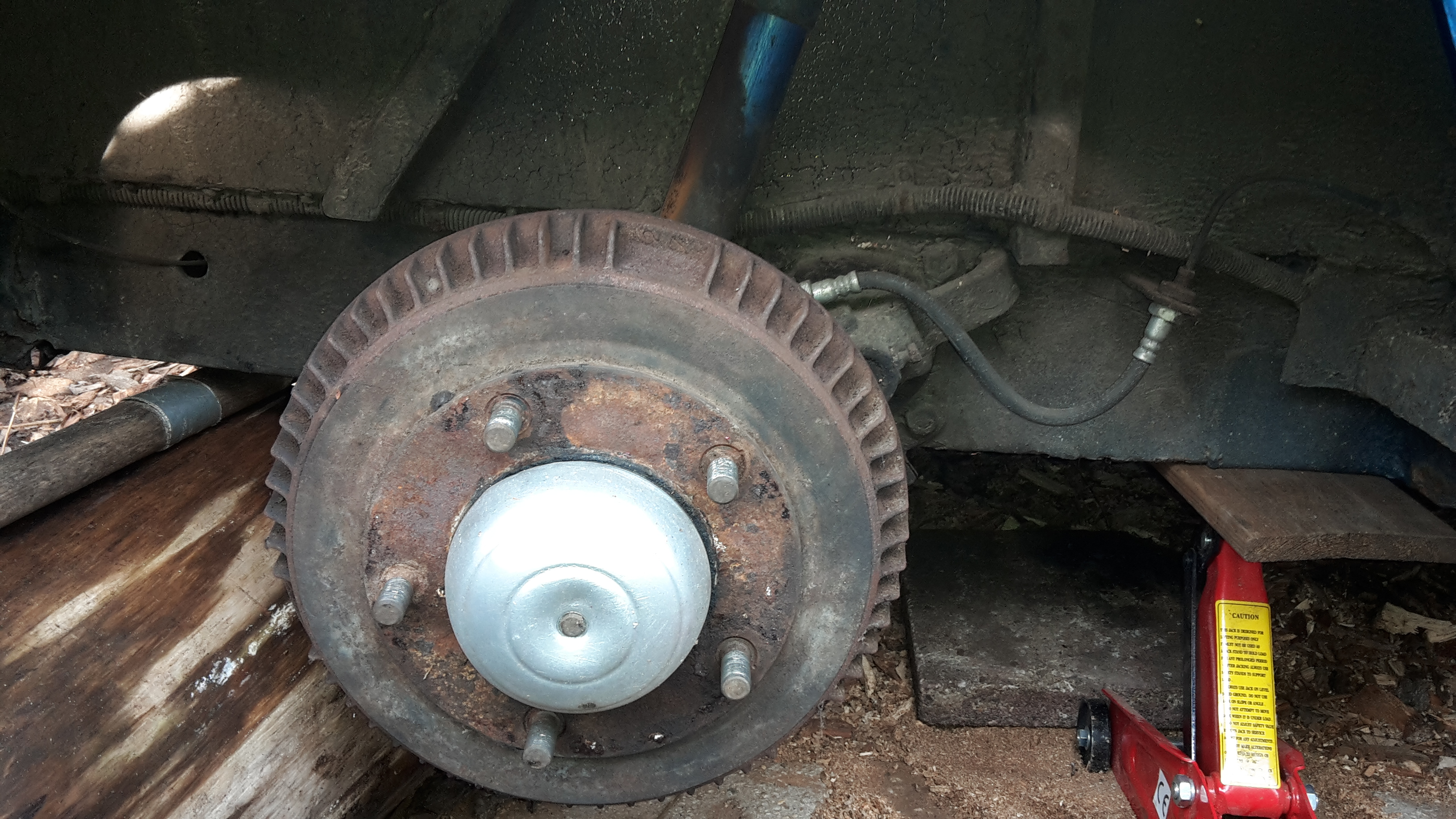

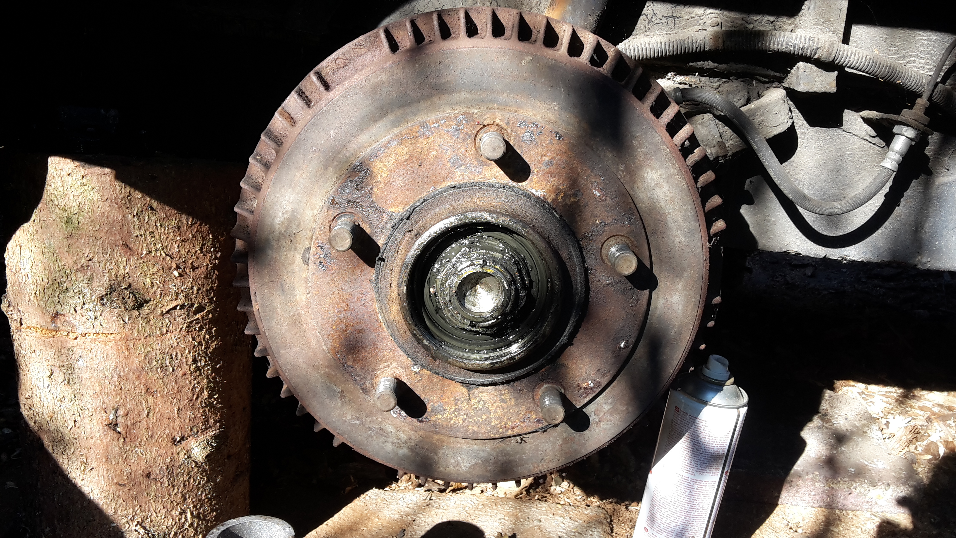

Vandaag met het mooie weer maar eens begonnen aan deze klus. Ik heb de 2 achterwielen inmiddels verwijderd (zie foto's). Alles lijkt helemaal droog te zijn. Of kan het binnenin de trommel kletsnat zijn? Het potje was helemaal leeg dus er is veel olie weggelekt.
Ik heb even bekeken met welk wiel ik met ontluchten moet beginnen (het verste wiel blijkbaar). Volgens het werkplaatshandboek is dat het linkerachterwiel. Echter volgens het eerder genoemde instructiefilmpje is dat het rechterachterwiel; en dat lijkt mij ook het verste weg toch?

Waarom wil je ontluchten? Een potje vloeistof kwijt raken los je niet op door opnieuw te ontluchten. Mijn advies: alle trommels eraf voor inspectie en zorgvuldig naar je hoofdremcilinder kijken. Ik verwacht dat je in de trommels wat achterstallig onderhoud zal aantreffen. Hoe je dat gaat wegwerken moet je even over nadenken, want wat ervaring en speciaal gereedschap maakt de klus een stuk meer behapbaar. Heb je een trommeltrekker en afstelgereedschap?Michiel M schreef:Of kan het binnenin de trommel kletsnat zijn? Het potje was helemaal leeg dus er is veel olie weggelekt.
Re: Geen druk op de remmen
Ik heb dezelfde mening als Ree.
De vloeistof is weg omdat je een lek hebt, dat kun je niet oplossen met ontluchten.
Hij kan op best wat plekken lekken zonder dat je het direct ziet. Zeker wanneer er wat vuil aan de trommels zit.
Ontluchten zou alleen een oplossing zijn als je ergens op weg bent en nog een paar km maar huis moet. En zelfs dat zou ik zelf niet gauw doen want je weet nooit wanneer je potje weer leeg is, daar kom je pas achter tijdens het remmen.
Overigens is de volgorde van ontluchten niet zo van belang in het begin, wel als je het laatste restje lucht eruit wil krijgen.

Deel eveneens de mening van heren voorafgaand.
Zou van achter naar voren werken, controleren en waar nodig vervangen en schoonmaken. Kan geen kwaad dat even te doen en wel zo fijn als je de bergen in gaat.
Remslangen achter kan je alvast afstrepen

Ik heb geen enkele ervaring met ontluchten. Ik ben gewoon benieuwd of er na het ontluchten weer druk op de remmen komt. Ik begrijp dat het probleem daarmee niet definitief verholpen is.Waarom wil je ontluchten? Een potje vloeistof kwijt raken los je niet op door opnieuw te ontluchten. Mijn advies: alle trommels eraf voor inspectie en zorgvuldig naar je hoofdremcilinder kijken. Ik verwacht dat je in de trommels wat achterstallig onderhoud zal aantreffen. Hoe je dat gaat wegwerken moet je even over nadenken, want wat ervaring en speciaal gereedschap maakt de klus een stuk meer behapbaar. Heb je een trommeltrekker en afstelgereedschap?
Komende zaterdag ga ik naar het magazijn om oa het remgereedschap te lenen en adviezen in te winnen over hoe dit klusje aan te pakken. Ik haal dan sowieso alle trommels eraf om de cilinders te kunnen inspecteren. Het is zo'n 8 jaar geleden dat er serieus naar de remmen is gekeken dus het is ook wel weer tijd lijkt me.

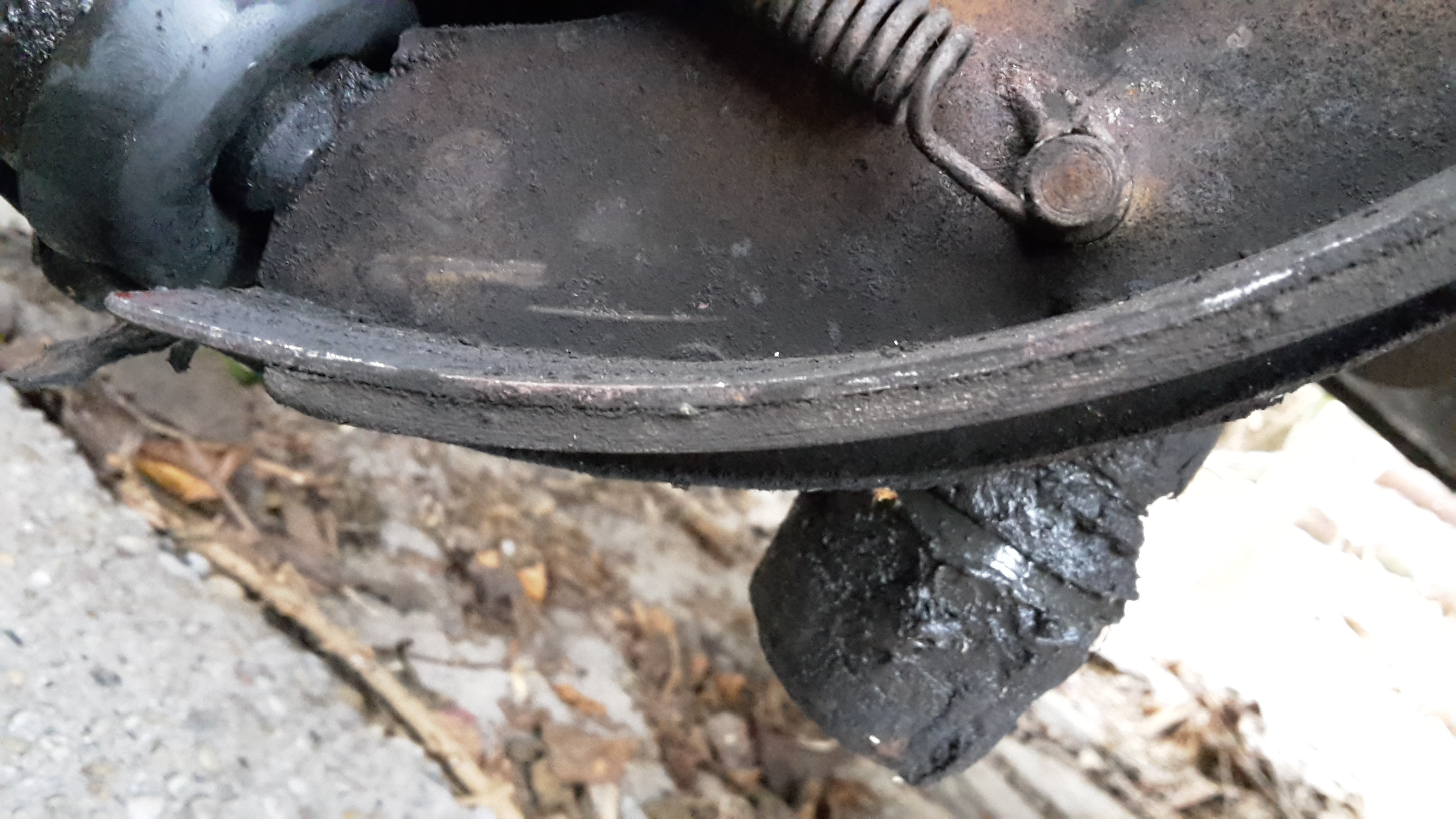

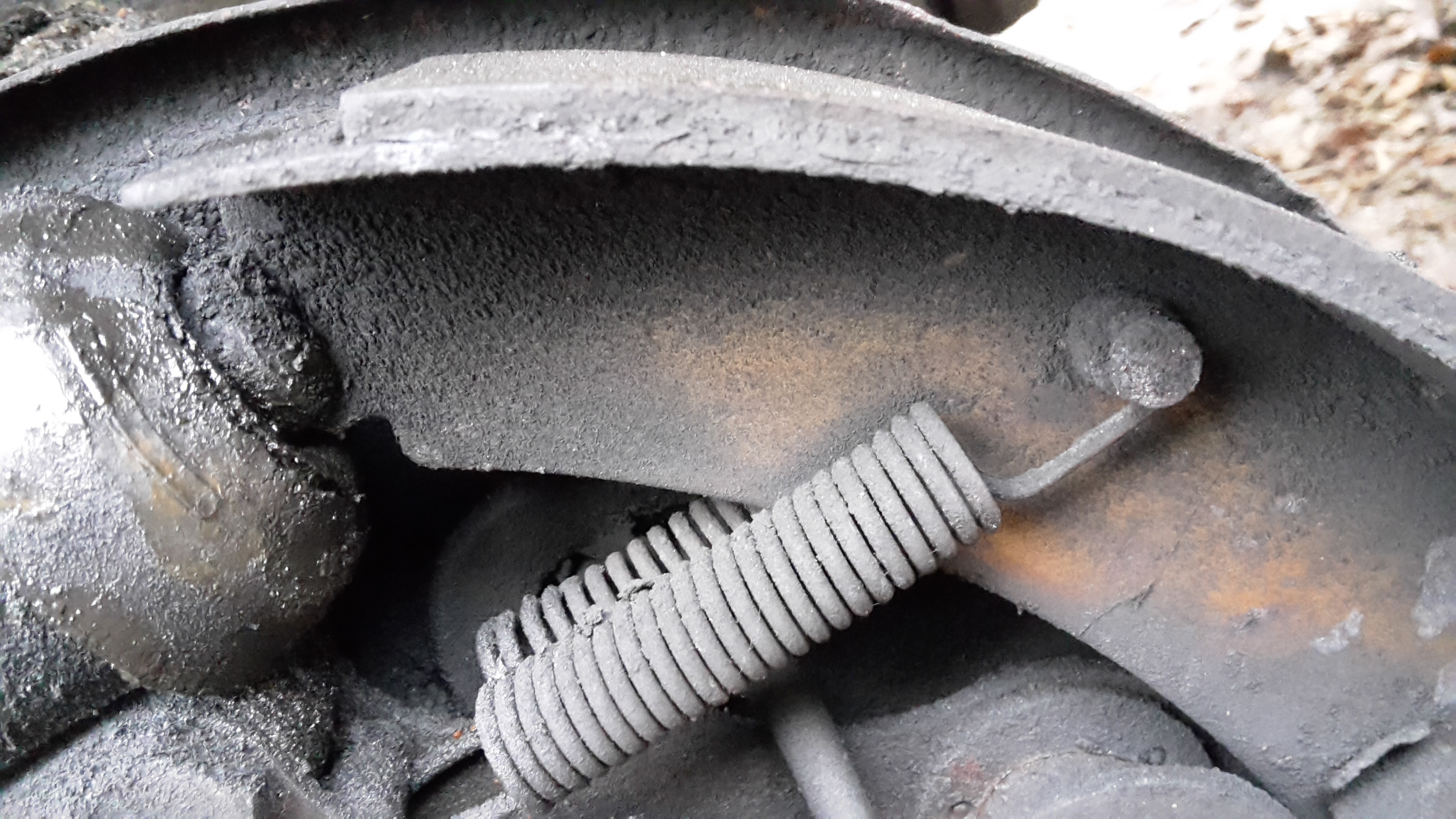

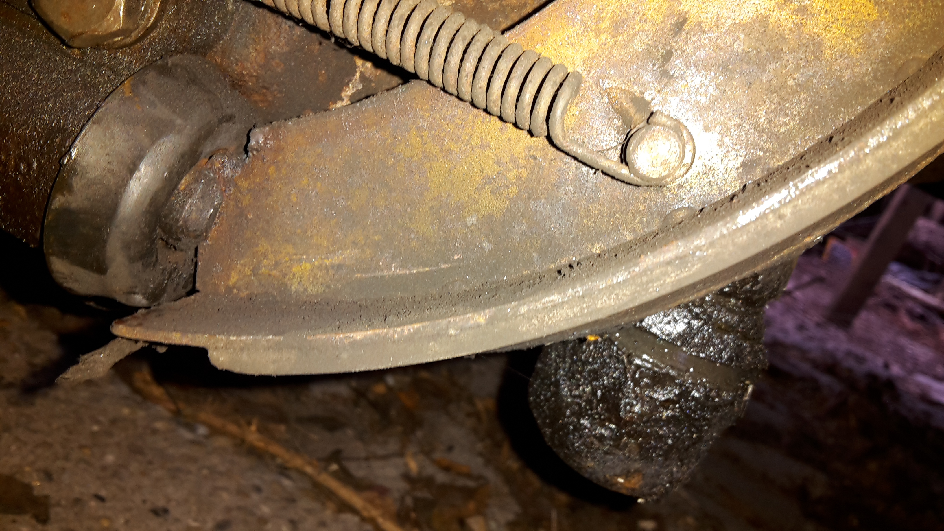

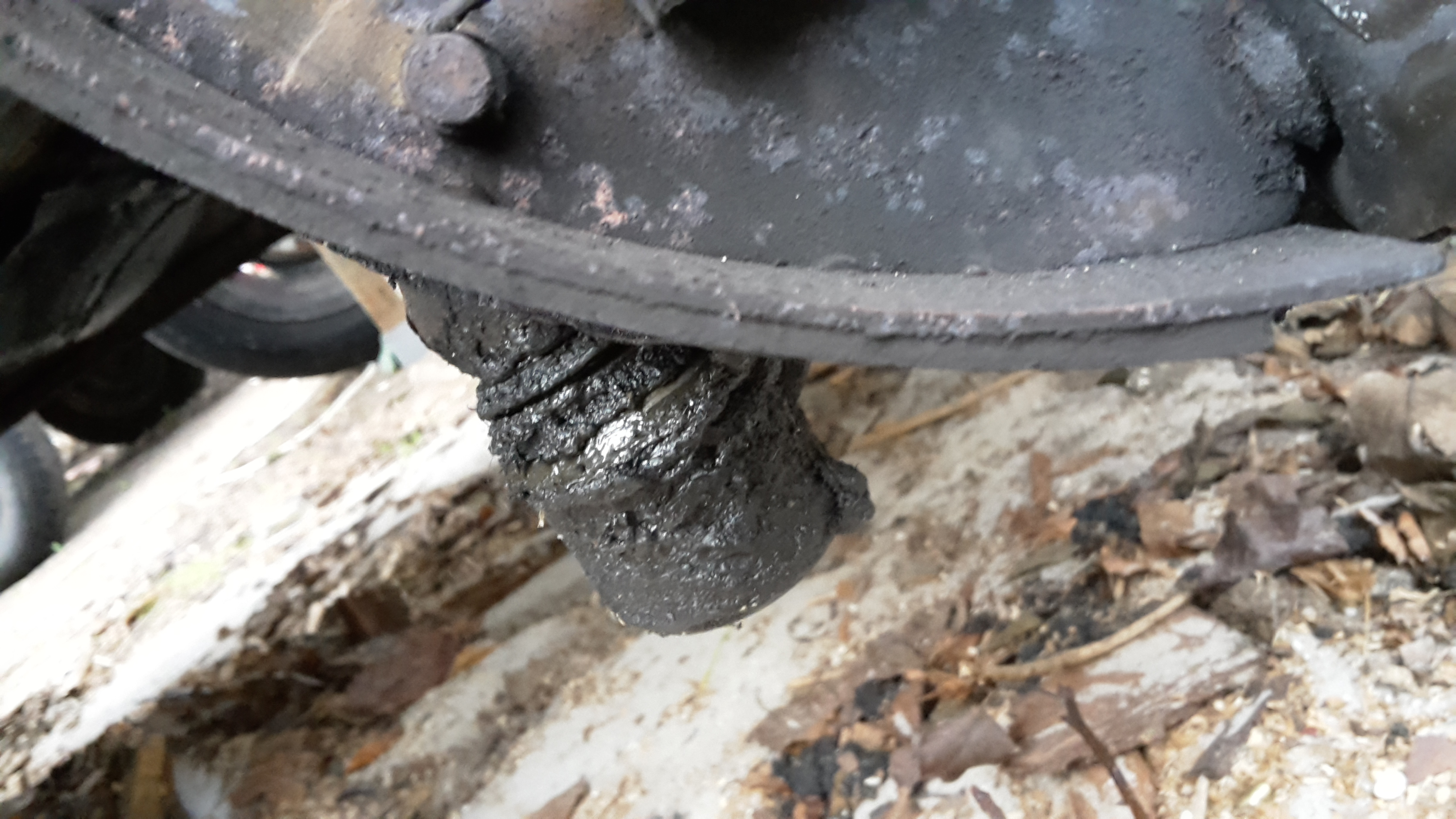

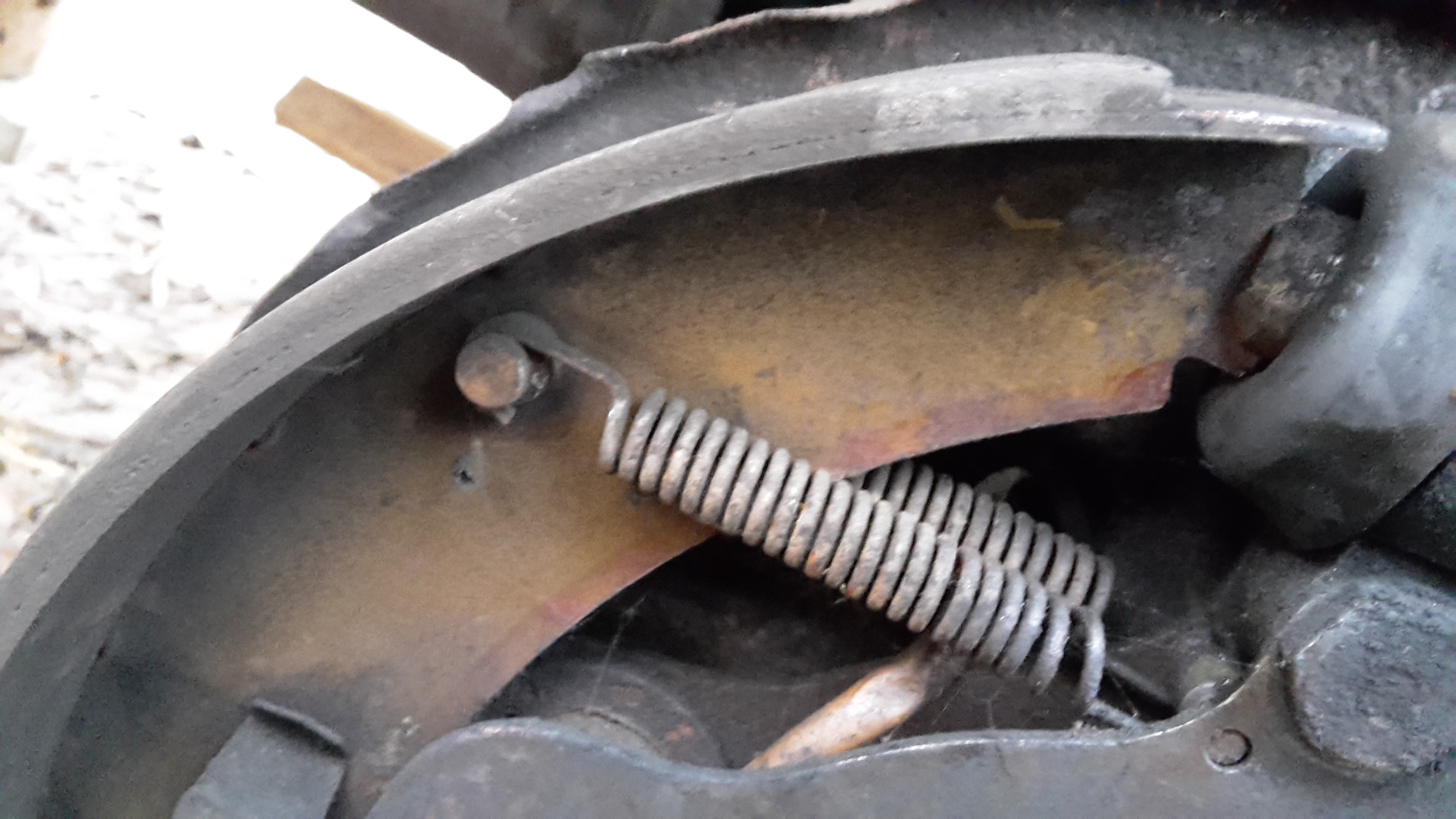

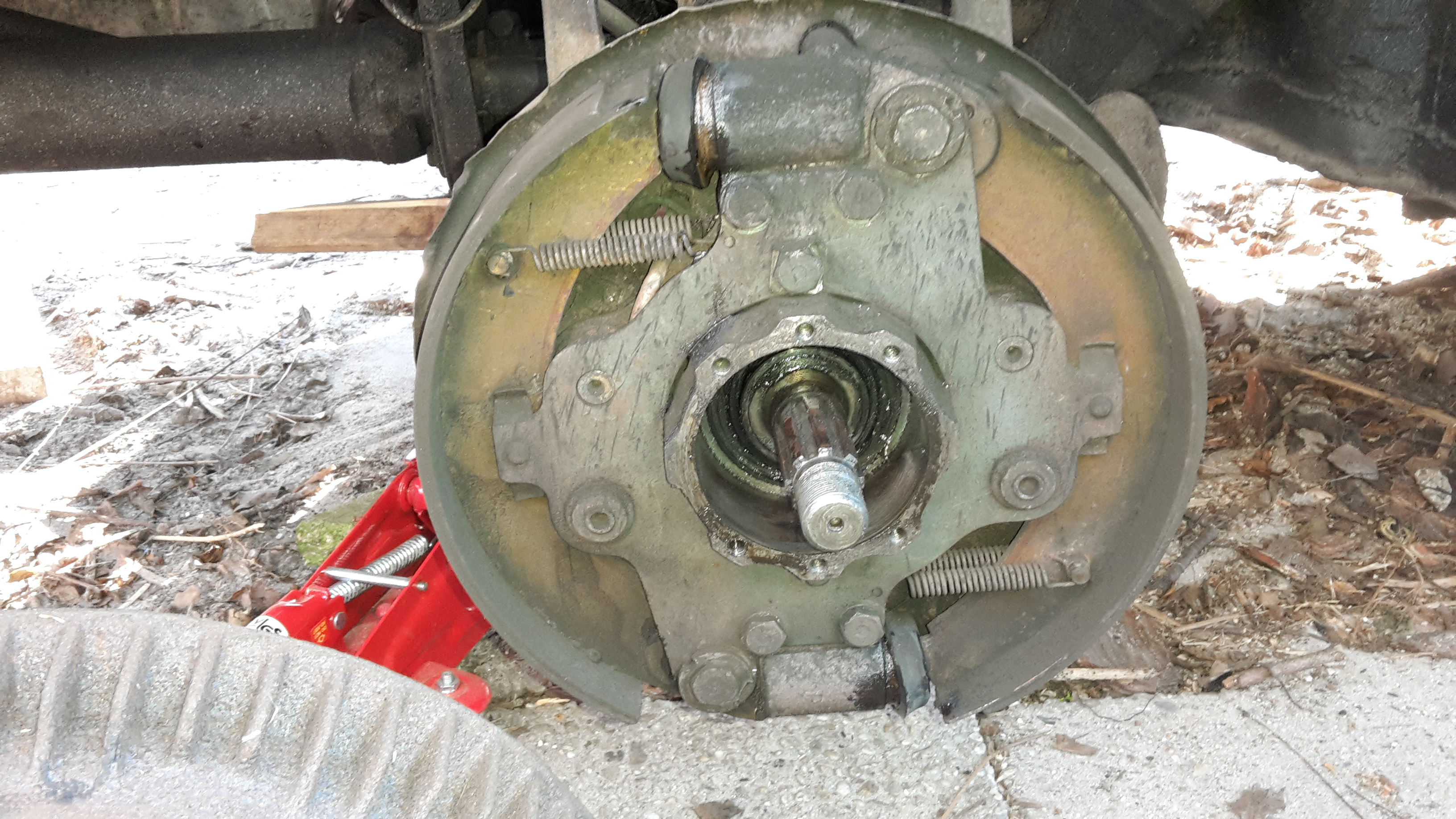

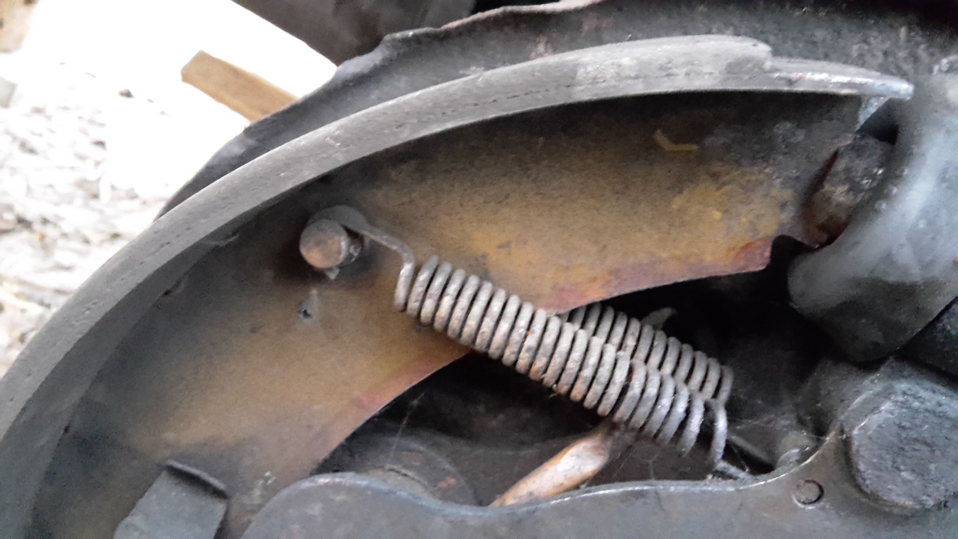

Inmiddels naar het magazijn geweest voor tips en gereedschap. Helaas kan ik de wielmoeren achter niet loskrijgen omdat de dop te klein is (47?). Ook de achtertrommels kan ik nu dus nog even niet loskrijgen voor inspectie. De voorste trommels heb ik echter al wel gedemonteerd. Uit alle vier de cilinders loopt een drap wanneer ik het rubber optil (zie youtube linkjes). Bij de een is het lichtgroener (remvloeistof kleur) en bij de andere is het weer bruiner. In het magazijn gaven ze aan dat het droog behoord te zijn daar dus het zal wel foute boel zijn?
Wat zijn nu de meest voor de hand liggende stappen die ik moet nemen?

achre de rubberciups hoort het kurkdroog te zijn, hooguit wat vettig van rempasta.
Dit wordt demontage van de 4 cilinders en inspectie van het inwendige. Als je veel geluk hebt zijn ze intern niet erg verroest en kunnen ze nog gehoond worden.
Anders 4 nieuwe, schrik niet van de prijs!.
Ik zou de hoofdremcilinder ook meenemen in de inspectieronde.
Mogelijk wordt het een totale hydraulische revisie, maar dan kun je er vele jaren op vertrouwen.
Afstellen doe je met een rempasser, is echt nodig.Op t oog of op t gevoel werkt niet en kan zelfs gevaarlijke situaties opleveren.

Ik zou meteen voor een totale revisie gaan. Kost wel veel geld, maar dan ben je er wel voor jaren vanaf. Ik kan het op de foto’s niet zien, maar zijn je remschoenen ook vettig?
dat krikje is gevaarlijk bij een bus met een dergelijk gewicht. Ik had ook een dergelijk krikje gebruikt, voor tijdelijk om er stevig hout onder te stoppen. toen de bus op hoogte was vouwde de krik geleidelijk zijwaarts dubbel. Sindsdien gebruik ik een pompwagentje.

De roemschoenen zijn niet vettig. Ik vroeg me af of de remvoering nog goed/dik genoeg is. Moet ik de veren/remschoenen ook verwijderen om de remcilinders te demonteren of is het losschroeven van de moer (aan de voorkant) genoeg?
Overigens draaien de voorwielen (of wat daar nu nog van over is) heel lichtjes mee terwijl de versnelling in de vrij staat. Slechts een kwestie van de koppelingspedaal strakker afstellen?
Laatste vraag: weet iemand de maat van de dopsleutel om de wielnaammoer achter te verwijderen? Ik meet 55 mm.
