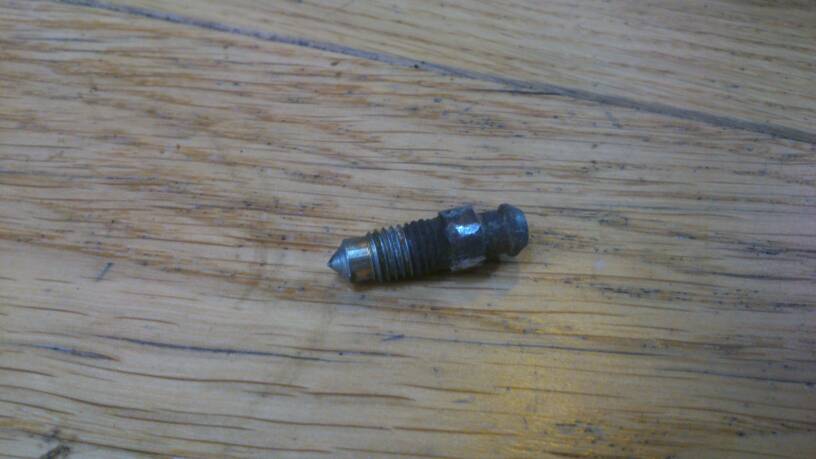

achterwielen gehad, maar rechtsvoor is de nippel glad... Met een waterpomptang er uit kunnen krijgen. Nu kijken hoe lassen zonder gas gaat (fles nog uitgeleend)

Moer er op was het niet echt, lassen zonder gas even min. Twee kanten afgevijld zodat ik een sleutel 7 kon gebruiken.
Re: MurpHY's remmen
De hitte van de "plak"lassen heeft ws al geholpen
