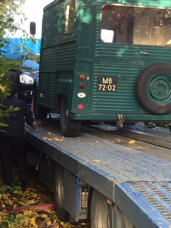

Vanmorgen is de bus keurig afgeleverd. De Roemeense chauffeur vroeg zich af wat er zo bijzonder aan deze auto was, want overal waar hij stopte had hij enorm veel bekijks met deze bijzondere vracht! Zodra ik weet wat er nu eigenlijk aan de hand is, laat ik het weten natuurlijk.

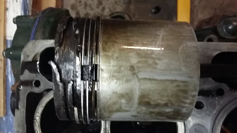

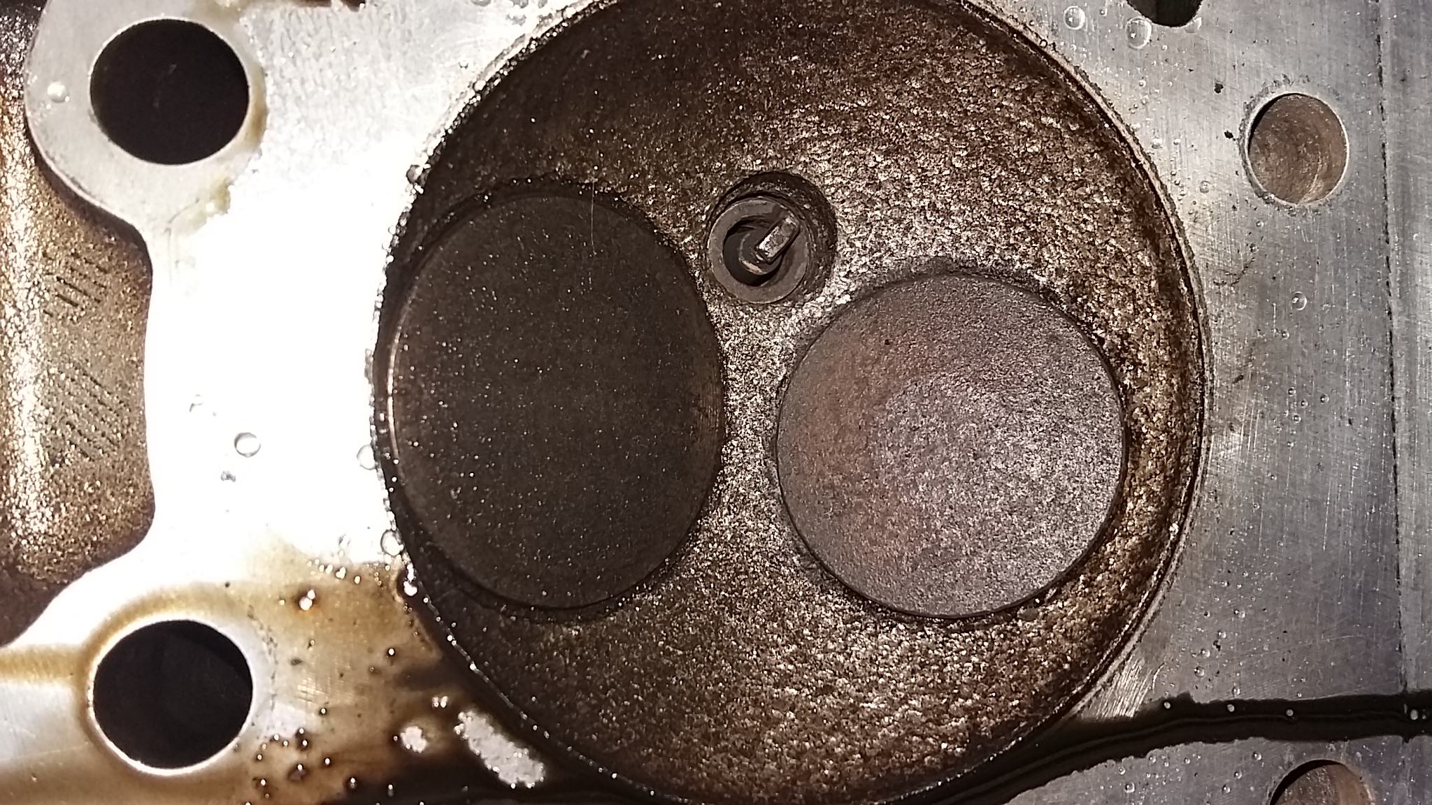

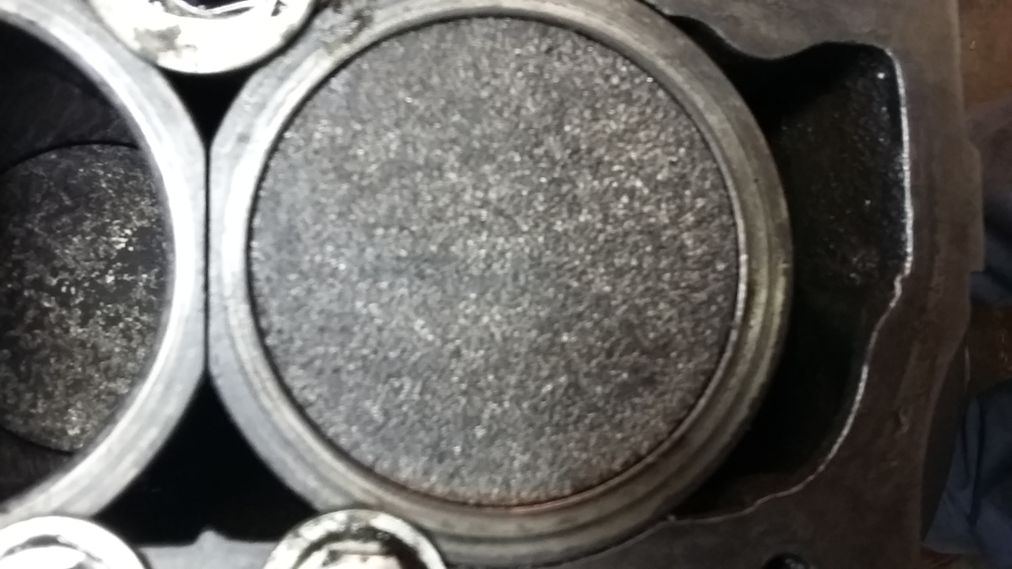

Vandaag heb ik mijn motorblok open gemaakt en zie vreemde zaken. Zowel de zuigers als de verbrandingsruimte van cilinder 1 en 2 hebben een gebobbeld oppervlak alsof ze slecht gezandstraald zijn. Daarnaast zit er in cilinder 2 een gat en is de bovenste zuigerveer volledig verdwenen. Op de cilinderwand zit geen enkele kras of andere beschadiging. Volgens mij kan de cilinder nooit zo hoog komen dat hij de elektroden van de bougie raakt. In dat geval zouden ook de kleppen beschadig moeten zijn, want die zitten lager. Ik begin te vermoeden dat er iets in de cilinders terecht gekomen is dat al deze ellende veroorzaakt heeft, maar dan is het wel vreemd dat dit in twee cilinders aan de hand is geweest. Be bijgaande foto's geven het allemaal nog eens weer. Suggesties over de oorzaak zijn natuurlijk van harte welkom.

Kan de motor langdurig hebben lopen pingelen in deze twee cilinders? Het ziet er allemaal wat te gelijkmatig beschadig uit hiervoor... En waaron slechts in twee van de vier cilinders?

Is het een aanslag die je er af kan krabben of is het oppervlak beschadigd? En heb je die compressieveer nog ergens teruggevonden?

Je kan de aanslag er niet af krabben. Het lijkt er op dat er metaal afgezet is op de zuigers. En de ene zuigerveer is spoorloos verdwenen. En voor mij blijft ook de vraag waarom in 2 cilinders?
