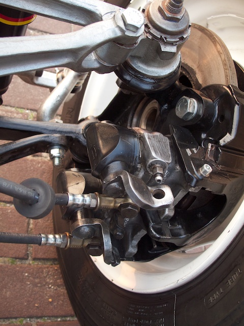

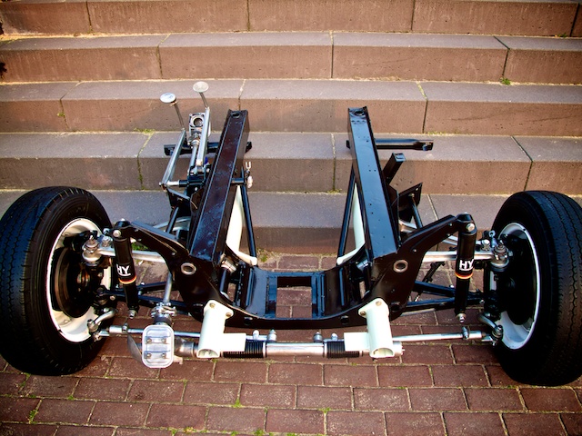

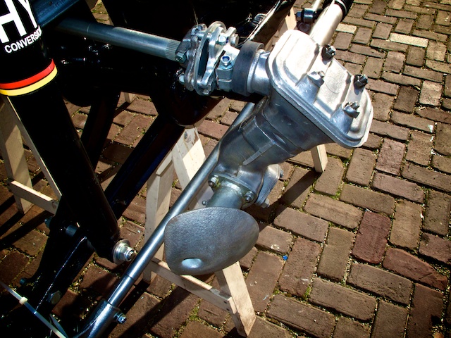

Vers van de pers. Volgende foto serie met de schijfremmen.... zie verderop.
- IMG_0073.jpg (171.92 KiB) 50046 keer bekeken
- IMG_0033.jpg (176.47 KiB) 50046 keer bekeken

rodeHY
- Berichten: 311
- Locatie: Terherne
Re: Website vandaag online www.hyconversions.nl
Prachtig! Welke conversie zien we hier?
Gewèldig om te zien; bijna in nieuwstaat ! Neem aan dat die tie-rips om de stofhoezen van de stuur-as nog vervangen worden/zijn door stalen bandjes ? Anders komt 'ie (normaliter tenminste) niet door de APK ...
Kan overigens ook niet meteen "enige conversie" herkennen ... (behalve misschien die schokbrekers met jullie eigen logo erop ... )
Idd nog weinig conversie hier te ontdekken maar volgende week komen de nieuwe lagerhuizen met de schijfremmen conversie erop. Foto's volgen....
Ohja alles wat zilver kleur is verzinkt of is aluminium.
Ondertussen aan het tweede paard begonnen en nu ook de revisie van beide torsiestaven aangepakt. Dat hebben we op dit paard niet gedaan maar dat gaan we dus alsnog doen. Het blijkt toch wel dat noodzakelijk om te checken of de vertandingen aangetast zijn. Het tweede paard waarvan alles zeer makkelijk los ging en toch wel alles in zeer goede staat is zeer slechte torsiestaven heeft. Dit was tegen verwachtingen in. Aan beide kanten moeten silentblocks achter en voor vervangen worden en ook de gegroefde assen zijn in vervanging staat.

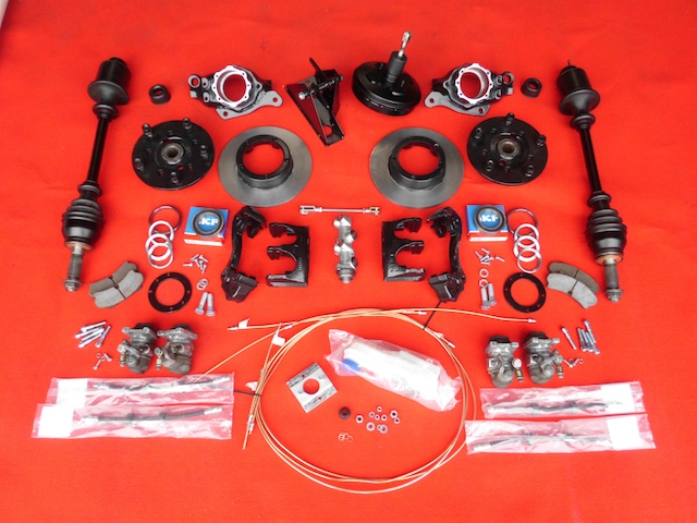

Alle schijfrem conversie onderdelen op een rij.

Ik weet niet wie van jullie wel eens een voorwiellagerhuis in zijn handen heeft gehad,....? Dat zijn best wel behoorlijke zware en zeker geen kleine dingen. Het grappige is als je naar deze foto kijkt, lijken ze hier weg te vallen tegen alles.

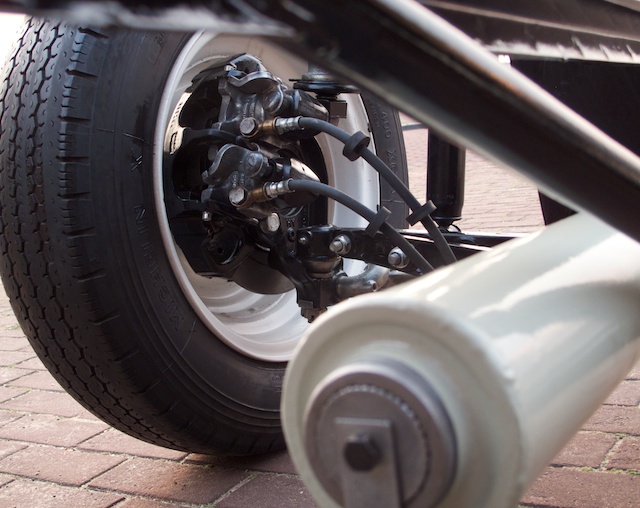

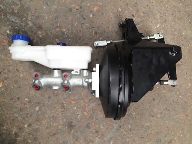

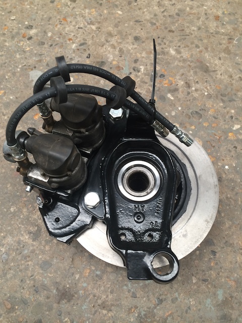

Schijfremmen als kant en klare set.
- Bekrachtiger (2).jpg (126.54 KiB) 50052 keer bekeken
- Schijfrem achter (2).jpg (142.71 KiB) 50052 keer bekeken
Laatst gewijzigd door ELCamión op wo apr 23, 2014 9:43 pm, 2 keer totaal gewijzigd.

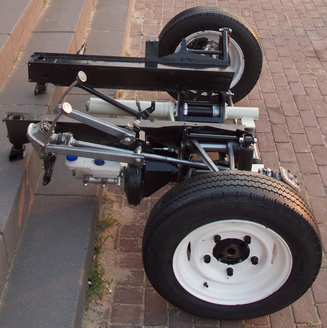

ELCamión
- Berichten: 56
- Locatie: Den Haag

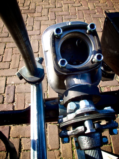

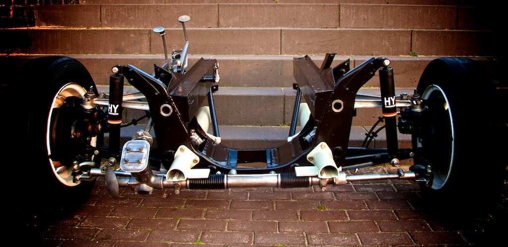

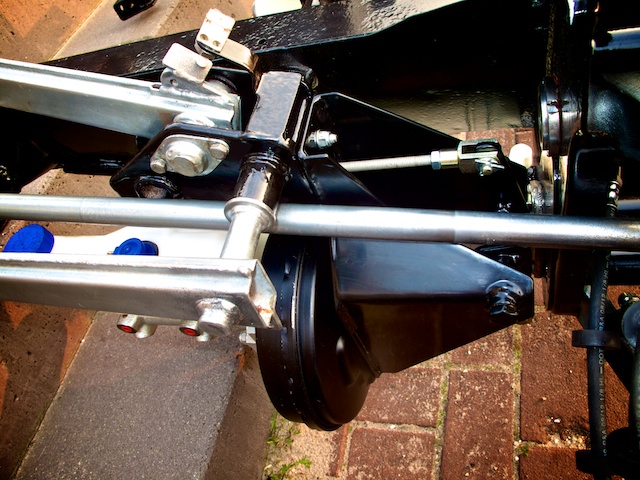

Zoals beloofd....bijna klaar voor de CitroMobile 2014
- Back (2).jpg (215.88 KiB) 50019 keer bekeken
- Back top.jpg (166.66 KiB) 50019 keer bekeken
- L side.jpg (170.06 KiB) 50019 keer bekeken
- Brake booster.jpg (152.87 KiB) 50019 keer bekeken
- Brakes close.jpg (131.76 KiB) 50019 keer bekeken
- Front close.jpg (118.51 KiB) 50019 keer bekeken
