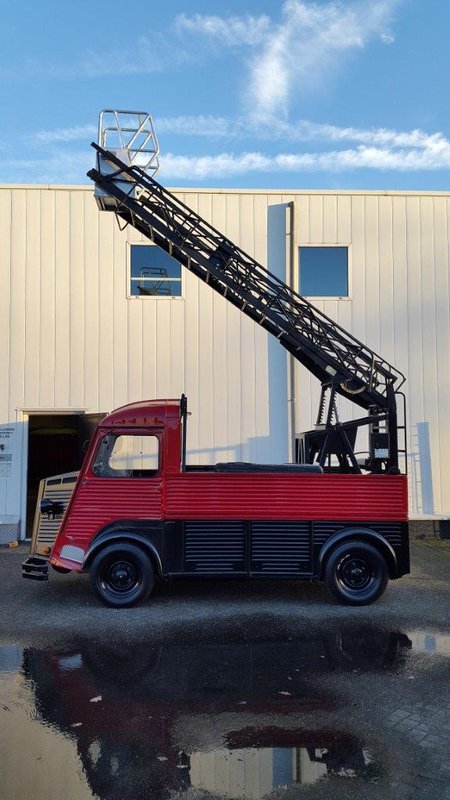

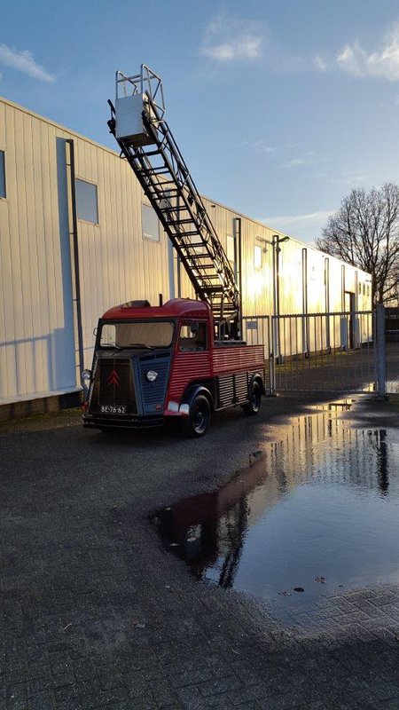

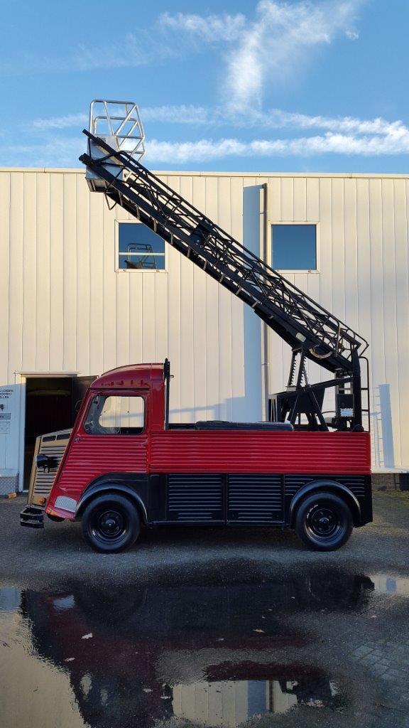

Ondanks dat wij weinig aan de motor omgebouwd hebben, hebben we de rest wel behoorlijk onder handen genomen ;-)
