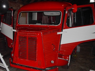

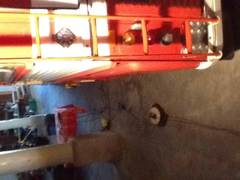

De cabine en het dak van de bus voor 1e keer met rode primer....
Moest lang wachten omdat het steeds maar vochtig weer bleef (60-63%) en dus ook in mijn schuur.
Vandaag vochtigheid flink gedaald naar 39%, dus 5 uur aan het rollen geweest......LOL
rene
rene
- 1 x schoonmaken met water met licht ammonia, daarna het nodige schuurwerk, daarna 1x ontvetten met wasbenzine, 2 x afnemen met water en verdund ammonia en nog 2 x afspoelen met warm water...eindelijk de primer erop.
- PICT0100.JPG (41.35 KiB) 42477 keer bekeken

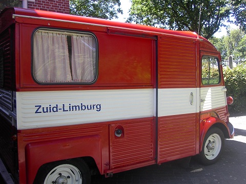

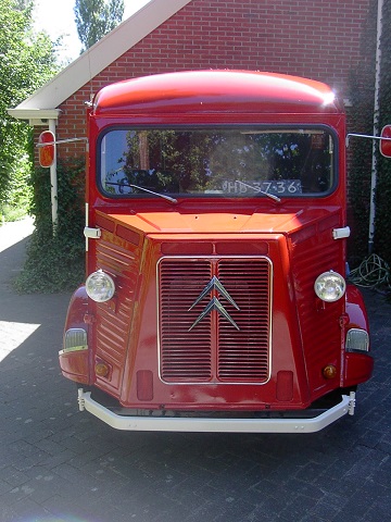

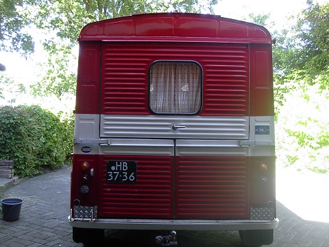

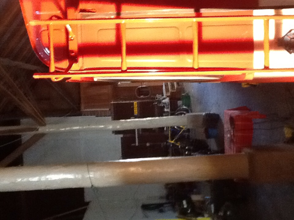

KLAAR VOOR DIT JAAR !!!!!
rene
rene
- PICT0103.JPG (89.96 KiB) 42407 keer bekeken
- PICT0105.JPG (107.27 KiB) 42407 keer bekeken

Tsjonge !!! Ziet er absoluut fantastisch uit !!
Is die geluidsisolatie bevredigend ? Enne ... heb je óók foto's van het interieur ? (Ja ... we blíjven nieuwsgierig hè ...)
Worden dus hele hordes fotografen daar, in Frankrijk ! (Tip: geef géén overbodig geld uit aan een Kapper; je maakt geen schijn van kans naast jouw HY ...).
Vanwaar die tekst "Zuid-Limburg" op jouw TUB ? (Kan me énig chauvinisme voorstellen maar jij maakt daar dus ècht reclame mee ...!)
Bon voyage !
P.S.: tevreden met het "lakrollertjes-resultaat" ??
Bon voyage !

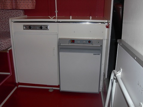

Gert,
De geluidsnorm is toch aardig gereduceerd.... Ik heb begrepen dat een RVS uitlaat nog meer verschil kan betekenen. Dus als mijn uitlaat het begeeft, zal ik deze ook nemen.

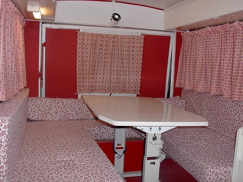

interieur: zie foto's
Rolletje heeft goed werk gedaan....Ik had helaas een silicone besmetting op mijn 1e lak opgelopen. Dat was dus een tegenslag en extra werk om de boel weer geheel schoon te krijgen....
De bus komt uit Limburg en is van de brandweer uit Nuth geweest. Dat verklaart de kleur en de tekst.....LOL
Rene
