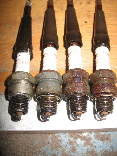

De bougies even schoongemaakt en getest. In ieder geval de topjes zijn lichtbruin, dus de verbranding is ok. Gezien de zwarte randen verwacht ik wel wat olie verbruik. Gelukkig draaien de bougies soepel weer de kop in. De voorste ging er zeer moeizaam uit, dus een kapot schroefdraad was ook mogelijk geweest.

- de bougies; de roestige zaten voorin en hebben een 2x zo grote puntenafstand.

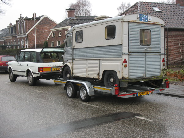

- op de aanhanger, afgelopen woensdag

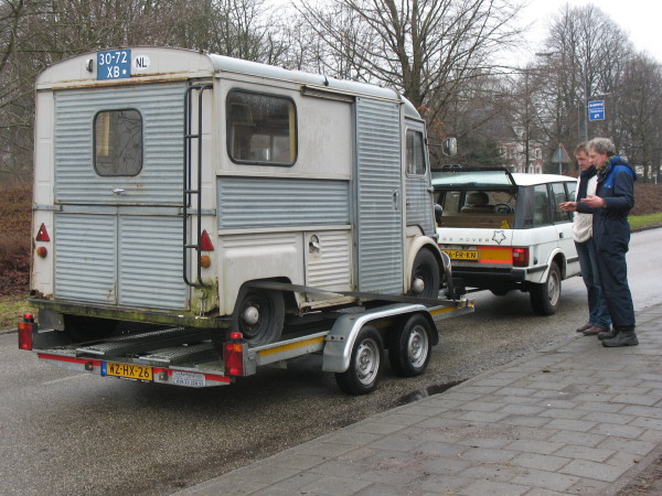

- andere kant; nu rijdt ie zelf gelukkig

wat een heerlijk gezicht, het gevoel van de trailer, ik krijg het weer helemaal te pakken als ik dat zie hoe je hy de straat in komt, ondanks al het werk wat er aan vast zit.
het is zo,n lekkere bus om aan te klooien.
het grove werk vind ik vaak leuker, dan al dat gemiere****.
leuk dat er een paar foto,s staan, hopend spoedig op meer.
