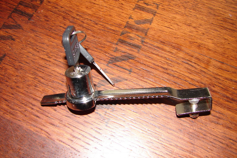

Voordat je de dure lijsten in twee delen in het raam hebt zitten zou ik eerst eens overwegen om het slotje zoals op bijgaande foto eens te proberen. Hebben veel bussen en voldoet eigenlijk wel.
Het is een zogenaamd vitrineslotje wat je in de betere dierenspeciaalzaak kunt kopen waar ze ook terraria hebben. Kost een euro of 5/st.

dan heb ik weer een extra sleutel, vind ik niet zo fijn.
Dan vind ik het nog beter om een aluminium hoekijzer te gebruiken.
