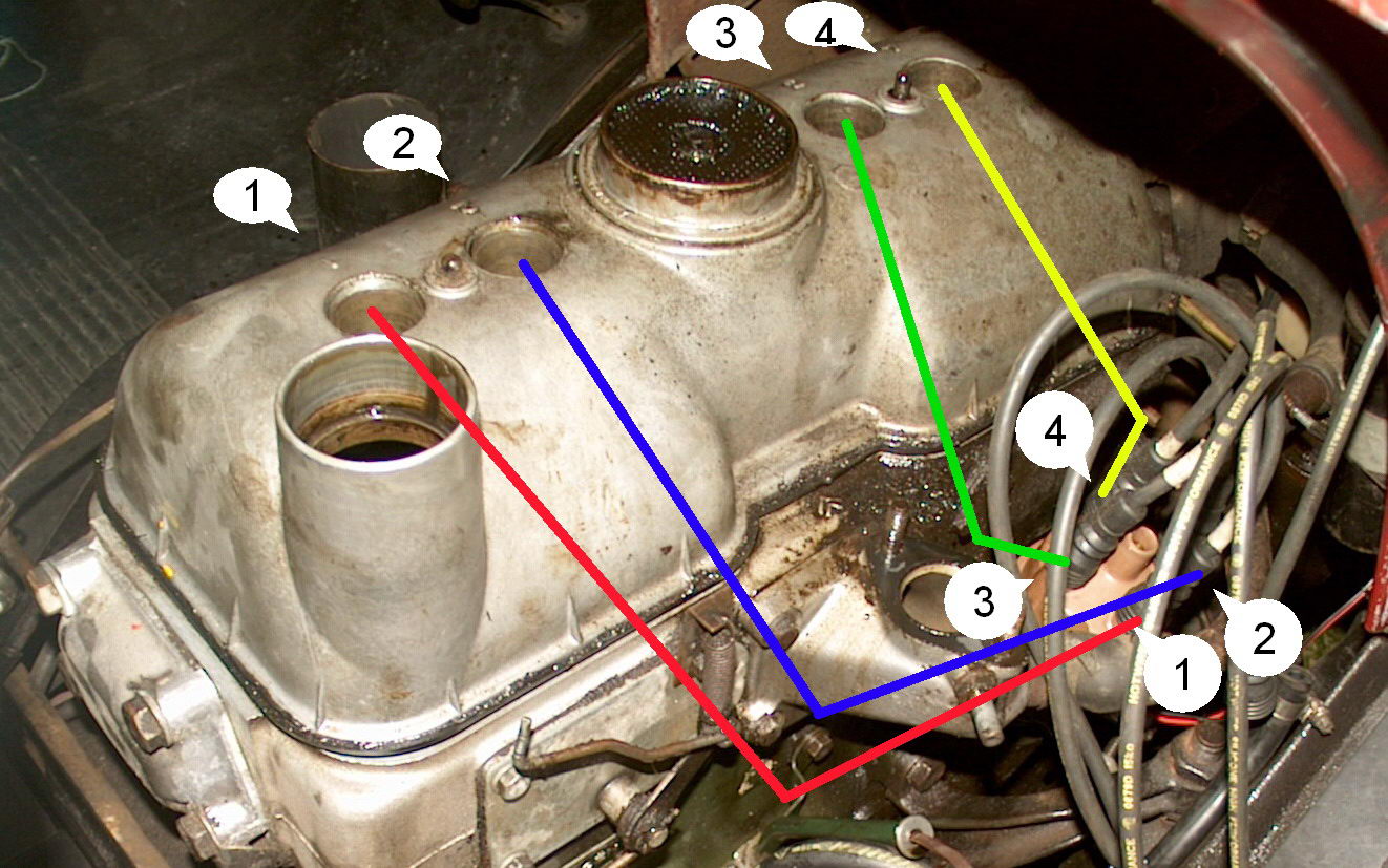

Ok, kwam een plaatje tegen waarop tenminste bougiegaten en verdelerkap staan :D
Bij deze, hoop dat dit de goede is, nu even geen zin om nog weer naar buiten te gaan en te checken :twisted:
Eigenlijk is het bijna logisch als je er zo voor zit. Als je de zijkant even als 'voor' neemt, dan gaan de voorste twee van verdelerkap naar links en de achterste twee naar rechts of iets dergelijks.
