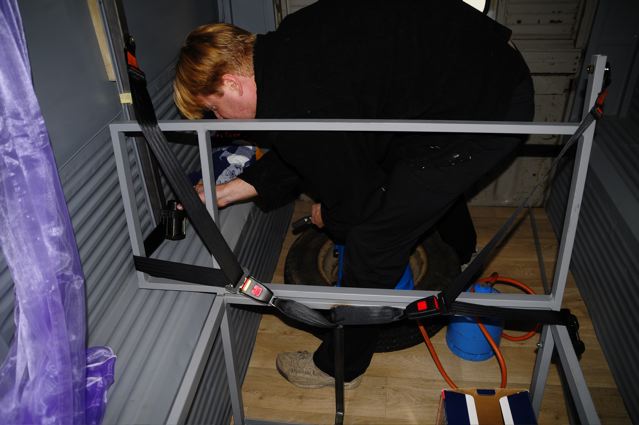

De rolautomaat bevestigd aan het bankframe.
bankje met gordel.jpg (42.88 KiB) 43709 keer bekeken
Coplete beeld op de gordels aan de bank.
Bankje Teun met gordels.jpg (77.31 KiB) 43708 keer bekeken

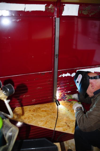

Extra stevig overzetprofiel zorgt voor de gordelpunten voor de rechterzitplaats
Gordelpunten lassen.jpg (41.81 KiB) 43710 keer bekeken

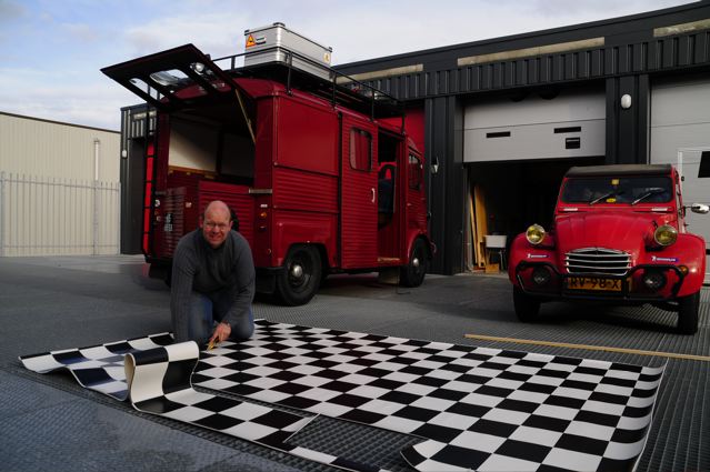

Tja, dat hout is maar niks, een tegelvloer doet wonderen
Tapijtje snijden.jpg (92.1 KiB) 43709 keer bekeken

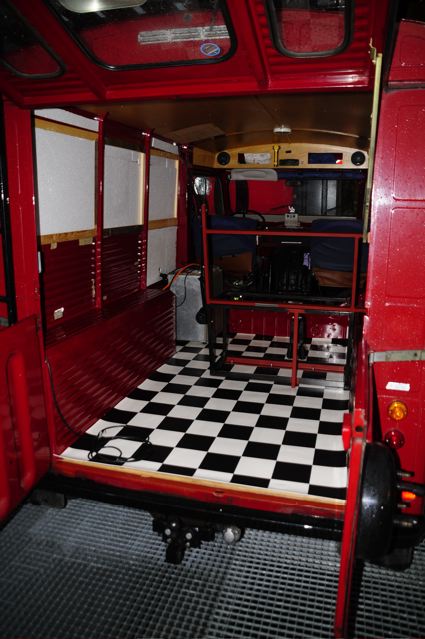

En zo ziet dat er dan voor nu even uit in de bus. De linkerwand wordt met kastruimte bekleed en achter de bank die nu geplaatst is, komt tegen de achterdeur een kist om op te zitten met een tafel ertussen. Eerstvolgende keer zal het bankframe zijn bekleding krijgen en de kast gebouwd worden.

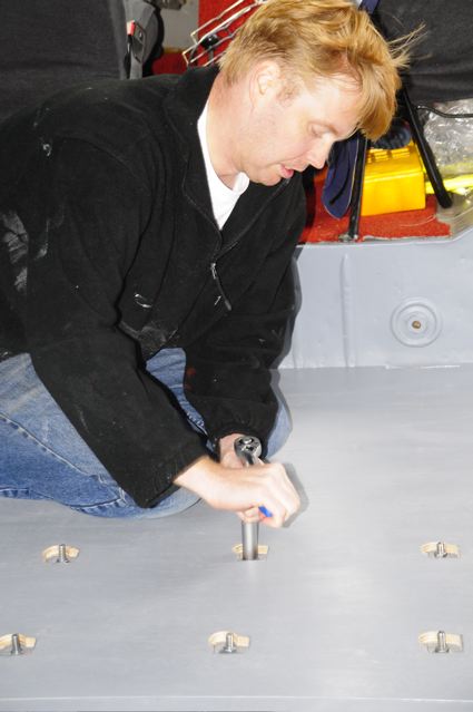

Met 6 houtschroefjes :lol: :lol: :lol: . Nee hoor. Met 6 M10 bouten van een vreselijk goede kwaliteit. Deze zijn door en door geboord (een heel gemeet om precies in de golfjes aan de onderkant van de bodem uit te komen. In de golfjes (die 2cm breed zijn) ligt een 4 mm dikke strip over de hele diepte van de bank om te voorkomen dat de bouten door het relatief dunne plaat zouden heen trekken.
Ik hoop dat het duidelijk is, ik had geen zin om vandaag in de regen onder mijn bus te gaan liggen. Maar op Citromobile mag dit door een ieder gebeuren tegen betaling uiteraard.
De bovenkant van de bevestiging kun je op onderstaande foto zien. Let niet op de iets te grote gaten in de houten bodemplaat van Teun. Hij had wat scheef gemeten :wink: .
