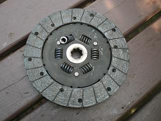

Hu HYvonne,
Koppelingsplaat, drukgroep en druklager vervangen.
Het viel mee. De motor op een houten bokje op de krik ongeveer 30cm naar voren. Kon toen overal bij. Ongeveer 2-3 uur alles er uit en ongeveer de zelfde tijd om het er weer in te krijgen.
Vlogens de leverancier van de drukgroep Citrotech, was het niet nodig iets aan de nieuwe drukgroep te vervangen.
Een van de koppelingsplaatveren was richting vliegwiel geschoven, en bij aanraking van een van de bouten omgeklapt, waardoor enkele windingen tussen de koppelingsplaat en het vleigwiel kwamen. Ontkoppelen was er niet meer bij! Ik probeer hier een foto bij te plakken.
Testrit is goed verlopen. Alleen is de uitlaatdemper bij het op de vrachtwagen slepen door de lier kabel beschadigd. Daardoor zit er een scheur in de demper, en is de bevestiging van de beugel gescheurd. Misschien kan ik nog iets bij de ANWB claimen. Misschien tijd voor een RVS uitlaat.
Groeten Leo
leo
Groeten Leo
leo
