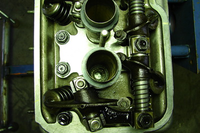

Kom op Ewald, we doen wie er het eerst klaar is!
Kijk op de foto naar de toestand bij mij.
Ik kom nu nog geen meter vooruit, en jij komt niet stil! Samen komen wij er wel.

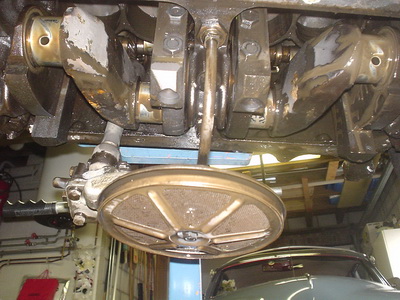

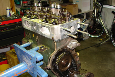

LEZEN Edwin! Er staat "kijk" op de foto en niet "klik" op de foto.
Maar goed, jij je zin...........
