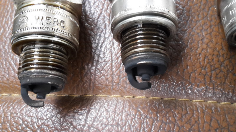

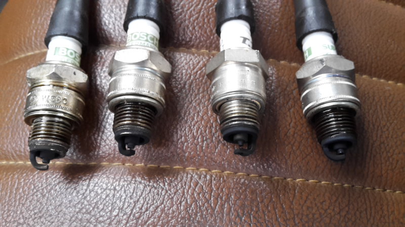

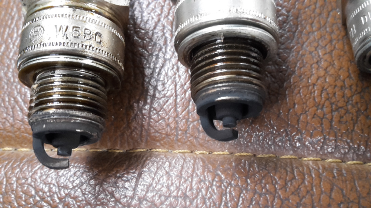

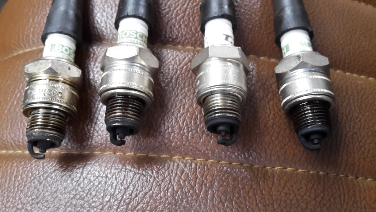

Ik heb op advies de bougies eruit gedraaid en met behulp van een schroevendraaier op de zuigers de kleppen gesteld. Twee kleppen bleken niet juist te staan. De motor lijkt nu rustiger te lopen. Ik heb nog geen testrondje kunnen rijden. De bougies zien er echter zwart uit (zie foto's). Samen met de door mij al eerder opgemerkte benzine slurpende motor (tot 2x toe slechts 375km met een volle tank): duidt dit op een te rijk mengsel? En zo ja: hoe moet dat worden aangepast? De carburateur is overigens direct overgezet van de oude motor naar de nieuwe zonder enige aanpassing. Ik weet niet of dat gebruikelijk is.
Berichten: 1541
Dan carburateur nog even afstemmen op de motor. Kan te rijk staan waardoor hij bij stationair te veel krijgt wellicht.
Zijn het overigens alle 4 dezelfde bougies. Of derde van links een andere. Zal vast niet zo zijn maar voorzichtig schoonmaken tussen de puntjes kan geen kwaad
Berichten: 1054

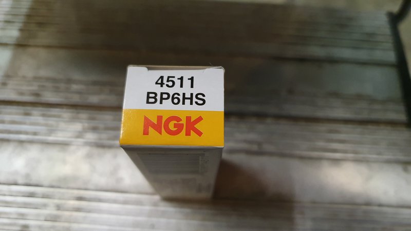

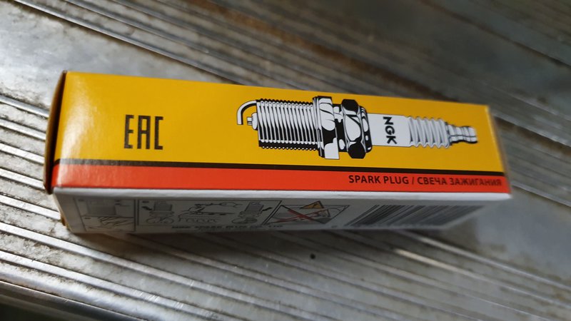

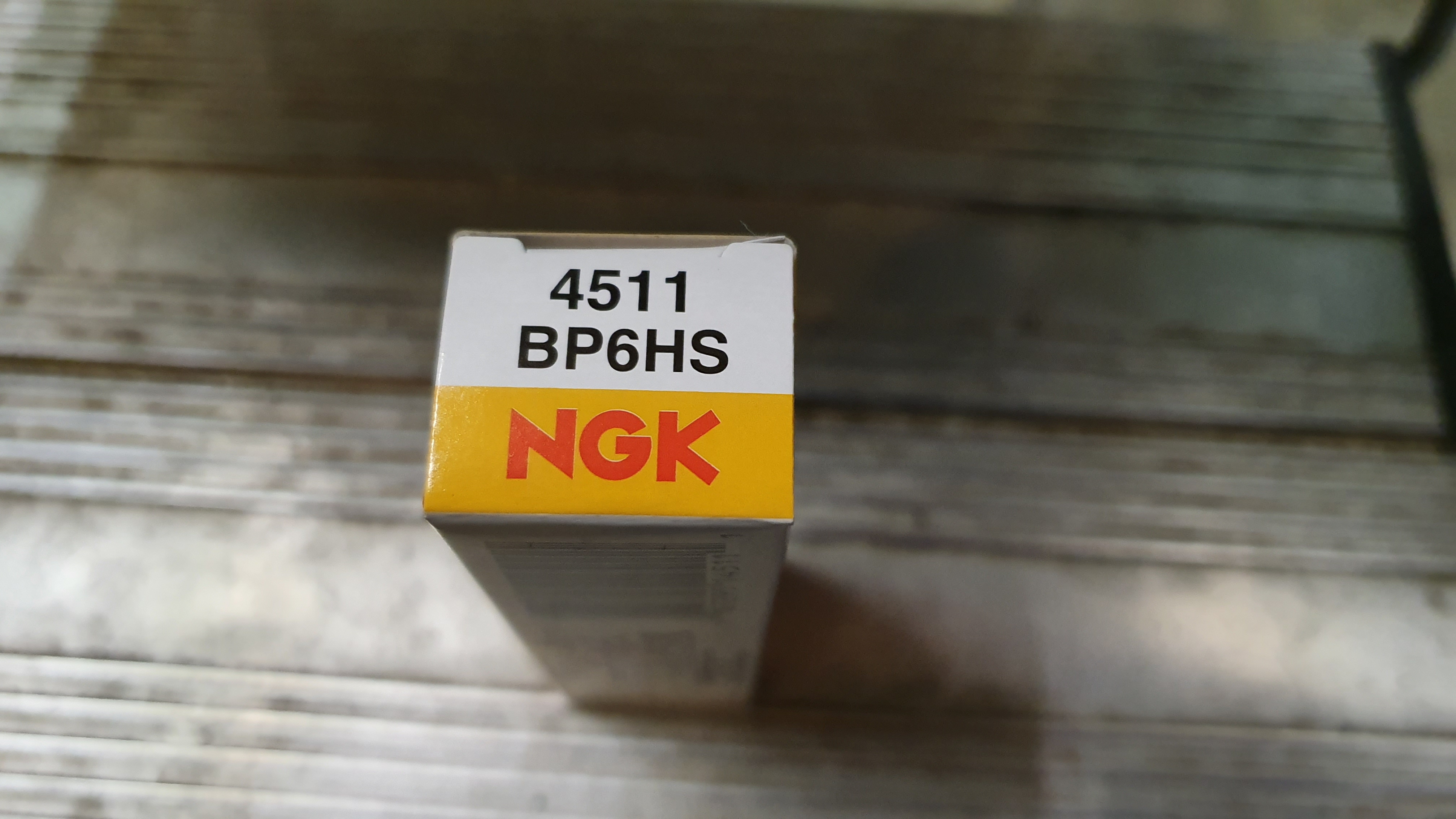

2 verschillende bougies moet je niet willen. Daarbij heb je ook nog niet de juiste warmtegraad.
De juiste bougie voor de HY motor is de NGK (zie fotos). Ik heb hier al 70.000 probleemloze km mee afgelegd.

Het zijn inderdaad niet allemaal dezelfde bougies. Ik zal de juiste bougies bestellen. Bedankt voor de tip.

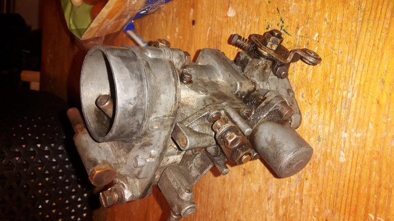

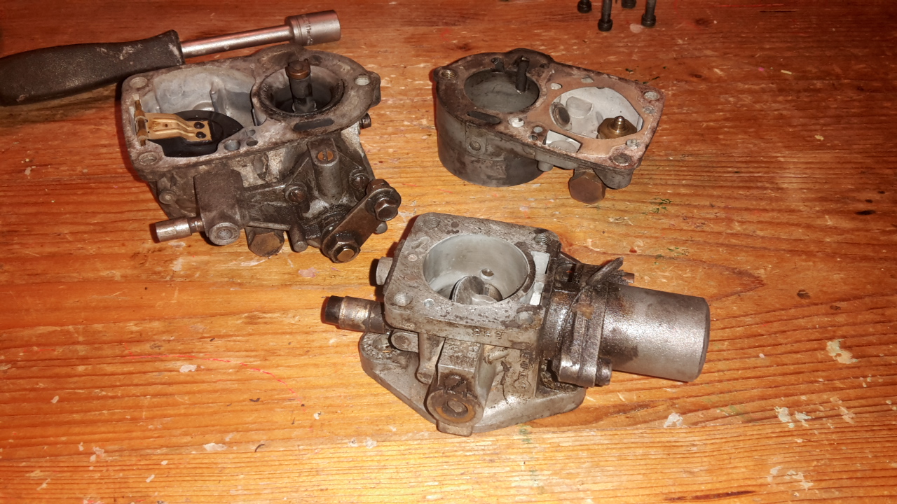

Maar gelijk een nieuwe post:

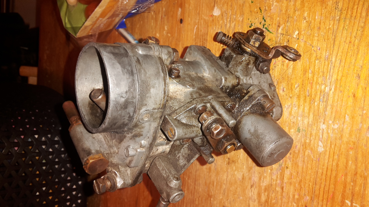

Onderstaand de foto's van de gedemonteerde carburateur. Welke stappen moet ik nu zeker niet vergeten alvorens de carburateur een thinner (of wasbenzine?) badje te geven? Moet ik bijvoorbeeld ook de sproeiers losdraaien? Mij valt overigens op dat er behoorlijk wat speling op de shokeschroef zit en dat hij behoorlijk stroef gaat. Als ik de choke uittrek op het dashboard kan ik hem ook nooit met de shokeknop weer terugtrekken omdat dan de kabel zich terugtrekt en de shoke blijft staan. En moet je altijd 2 nieuwe pakkingen hebben die tussen de 3 losse delen inzitten?

Hoi Michiel, ik ben een paar jaar geleden eens bij je langs geweest toen je ook problemen had. Dat was nog toen je Hy rood was en de oude motor er in zat. Wat ik me nog kan herinneren is dat je carburateur er wat vreemd uitzag en dat met name de choke vreemd gemonteerd zat. Wellicht moet je eens nagaan in hoeverre alles op de originele manier bevestigd is.
Marc schreef:Wat ik me nog kan herinneren is dat je carburateur er wat vreemd uitzag en dat met name de choke vreemd gemonteerd zat.
Dat is mij ook opgevallen.
Michiel, ik zou de carburateur geheel demonteren, vooral ook de sproeiers. Veel fotos maken van de plaats van de sproeiers en liefst een goede exploded view opsnorren zodat de carburateur weer in elkaar komt zoals bedoeld is. En een revisiesetje voor specifiek deze is ook aan te bevelen. Afstellen van het vlotternivaeu volgens de geijkte methode is belangrijk.
Thinner is te verkiezen boven andere oplosmiddelen.
