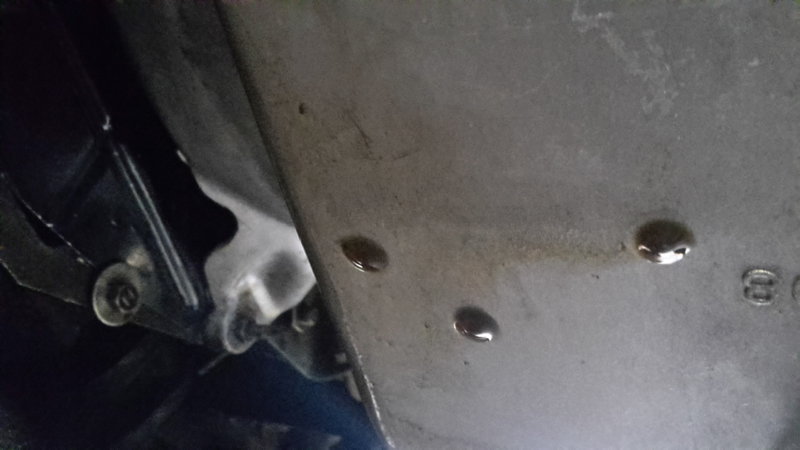

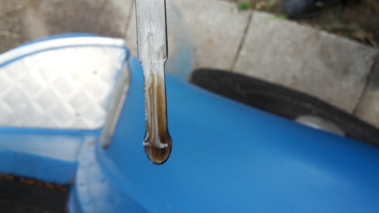

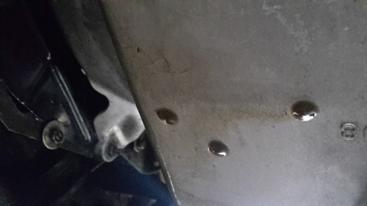

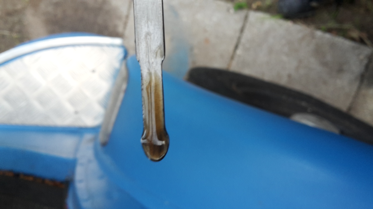

Inmiddels heb ik zo'n 800km gereden met de nieuwe motor uit het magazijn. De motor loopt echt geweldig. Het oliepeil is wel enigszins gezakt (zie foto). Bij het vullen van de motor heb ik namelijk 4 liter gebruikt: precies tot de bovenste rand van de peilstok. Tegelijkertijd is zichtbaar dat er enkele druppels onder het carter hangen. Deze komen vanuit de ruimte waar de motor en bak aan elkaar zitten. Is dit zorgelijk of hoort dit er nu eenmaal gewoon bij?

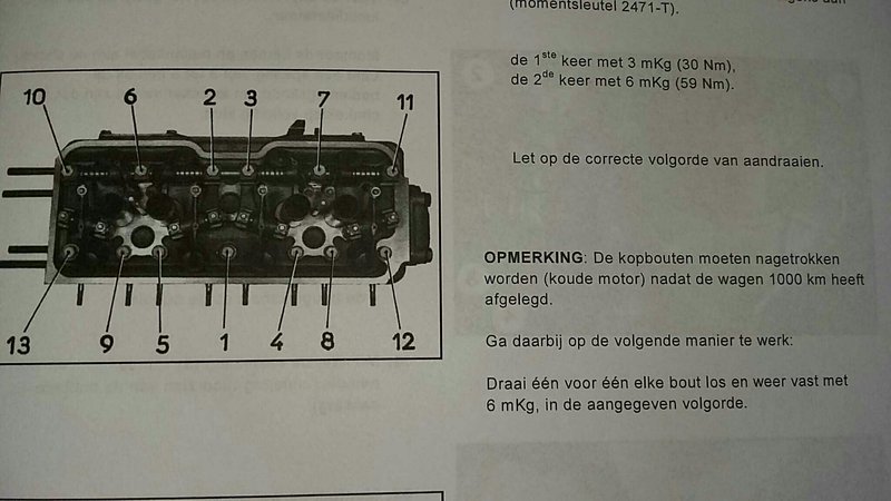

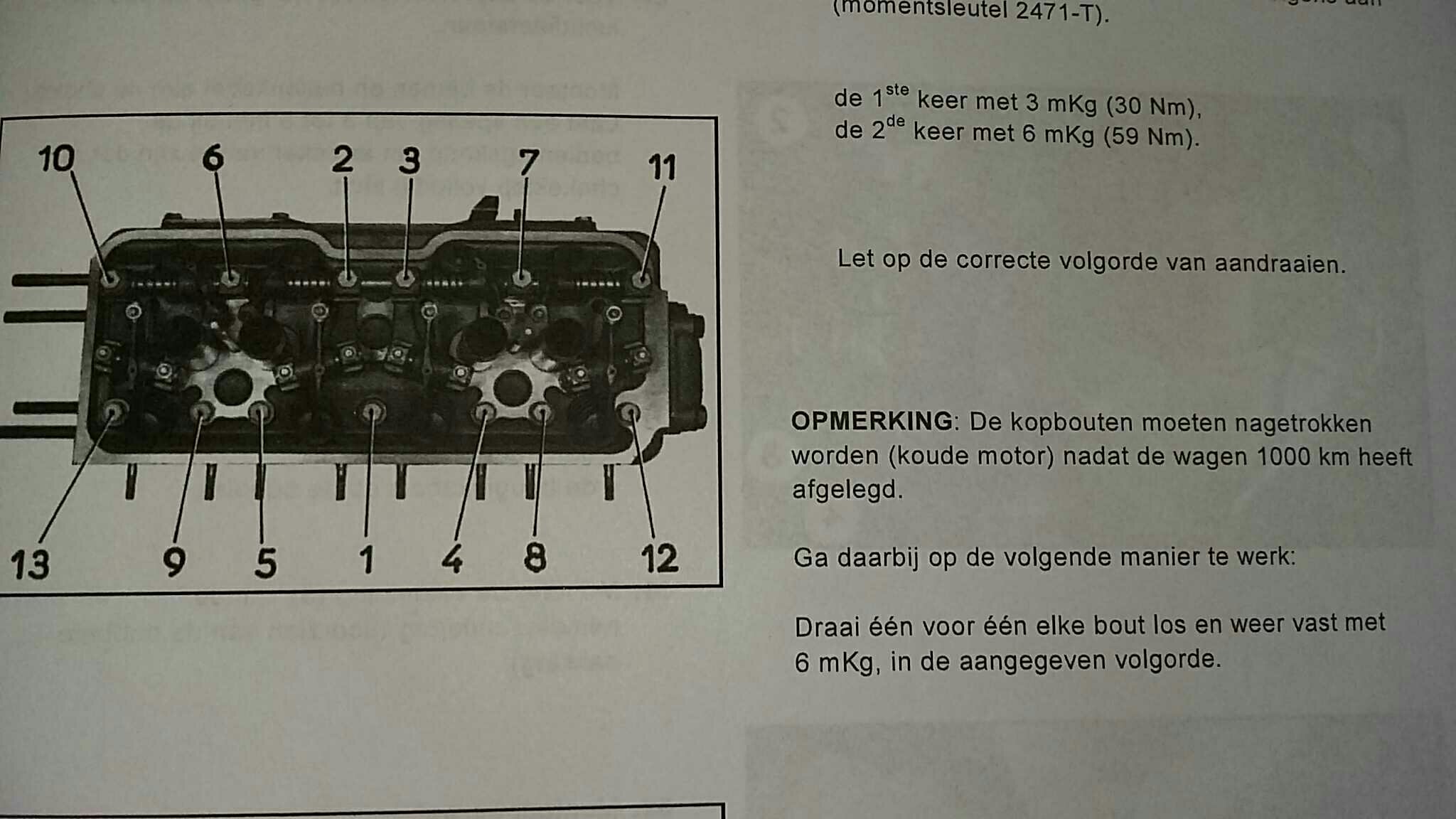

Nu is het tijd de kopbouten aan te trekken. Op dit forum staat letterlijk beschreven dat: 'Na ca 500 km rijden alle bouten een stukje losdraaien en vervolgens in één vloeiende beweging weer vastzetten met 6 mkg'. Even ter bevestiging: dit moet toch steeds per bout? Dus niet alle bouten losdraaien en dan weer vastdraaien? Ik ken overigens de volgorde.

Beetje olieverbruik in het begin is niet erg. Hij moet nog inlopen.
Olie wat aan de achterkant hangt is zeer waarschijnlijk olie uit de versnellingsbak. Dan lekt je priseas keerring.
Bij de achterste dichting van de krukas lekt een hy bijna nooit, dat is een labyrint.
Verschil tussen bakolie en motorolie is te ruiken/ zien/ proeven
Berichten: 1581
Als het inderdaad tussen motor en bak vandaan komt zou het inderdaad priseas kunnen zijn. Echter dan zou het aan de bak moeten hangen. Komt het niet van voor? Distributieketting afdichting bijvoorbeeld. Hardop redenerend ;) twijfel niet aan jou waarneming maar wellicht beide.
plaatje uit t boek:
Olie verbruik is heel netjes, toch? Lijkt me dat je wel 5000 kilometer kan rijden tussen min en max.
Nee. Van de versnellingsbak. De bak zelf zit overigens ook helemaal onder de olie.
Door een traumatisch verleden met een vorige Hy motor mogelijk ietwat overbezorgd. :wink:
