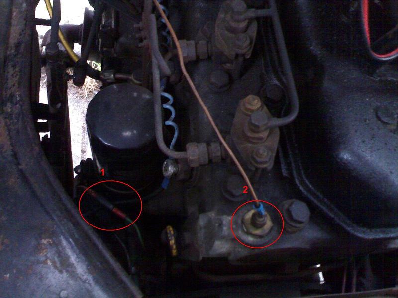

Ik heb een foto toegevoegd van mijn diesel motorblok,
De oliedruk heb nog niet gevonden maar ik vermoed dat deze links bij 1 zit. (deze heeft ook rode stekkertjes)
En bij 2 zit volgens mij de temperatuur sensor van de olie of het koelwater.
Is het mogelijk om de oliedruk sensor door te meten?
Hallo Jerry,
Volgens mij zit er op de benzineversie geen stekkerverbinding meer tussen oliedruksensor en lampje; draadje op de sensor zit met een oogje onder een moertje, de sensor zelf ziet er uit als een moer met een soort geel tonnetje er op, en daar bovenop zit dus een dat oogje vast onder een moertje. Hoe het ding werkt is mij ook niet helemaal duidelijk maar heb dus ook het idee dat het inderdaad een schakelaar is.
Volgens het handboek zit het oliedrukcontact op het oliefilter, dus een draadje daar ergens in de buurt zou hem toch wel moeten zijn :)
