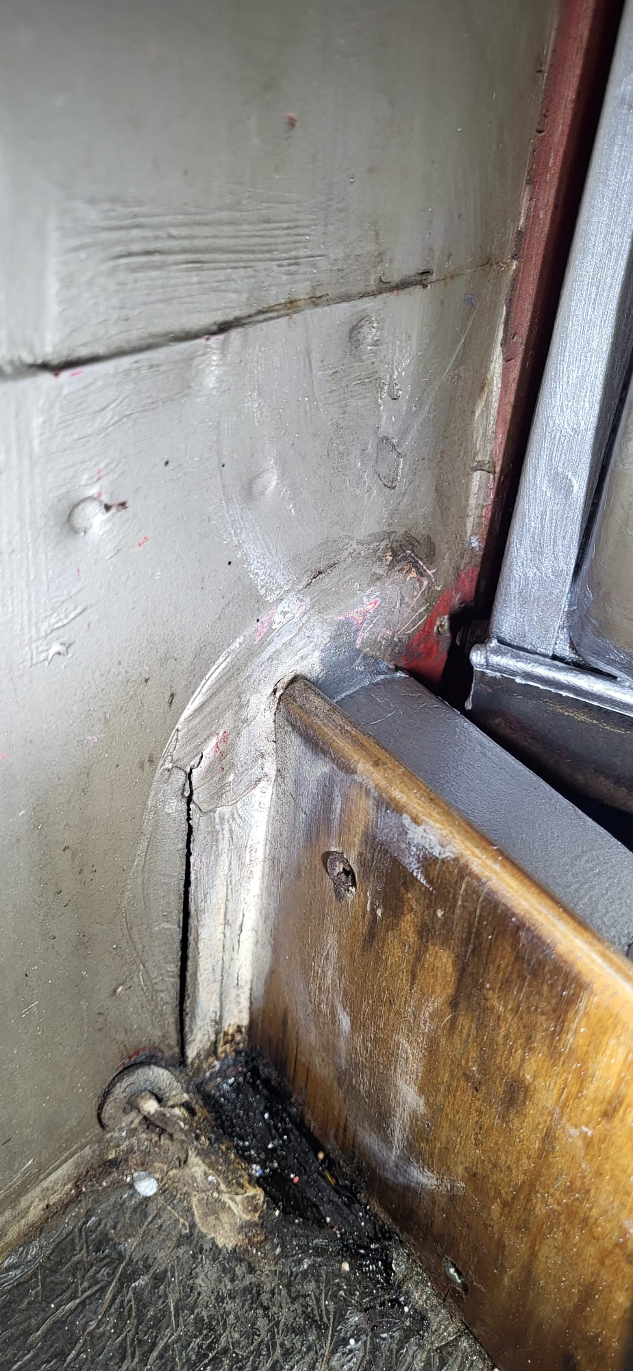

Dag mede-liefhebbers,
Onlangs constateerde ik in de cabine onderstaande scheur in de hoek achter de linker-rijstoel. Er zit geen roest en het rondom aanwezige plaatwerk is hard. Het lijkt er dus op dat door torsie-krachten deze scheur ontstaan is.
Hoe kijken jullie er naar ? Ernstig ? Of prima te verhelpen met een goede las ?

Lijkt me niks ernstigs. Zo te zien af fabriek is deze verbinding ook al dicht gezet met iets vloeibaars. Afmeren en in de verf zitten en kan nog jaren zitten :)

dank voor je reactie. Ik had ook al de indruk dat dit wellicht iets is wat bij de eerste de beste bult in de weg na het wegrijden uit de showroom is ontstaan. Torsiekrachten. Er is ook verder helemaal geen roest o.i.d. te bespeuren

Hallo, ik zou dit eens nader bekijken en eerst de houten panelen met de Spax-schroeven verwijderen om daar ook te kijken. Het lijkt erop dat een oude reparatie weer is losgekomen. Op dit punt werken de krachten in bij het opkrikken van de HY. Controleer daarom eerst het gebied en maak het vrij van verf en kit.
