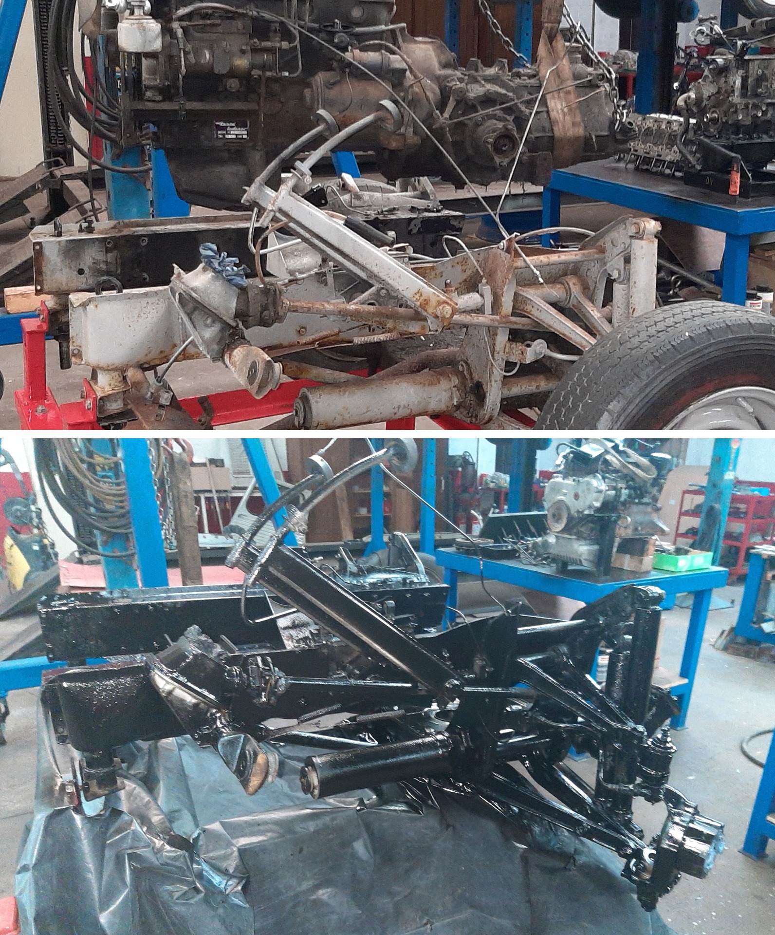

De 1600 is verwijderd en wordt vervangen door een courantere en gereviseerde 1800.
De voortrein is alweer in nette staat.
