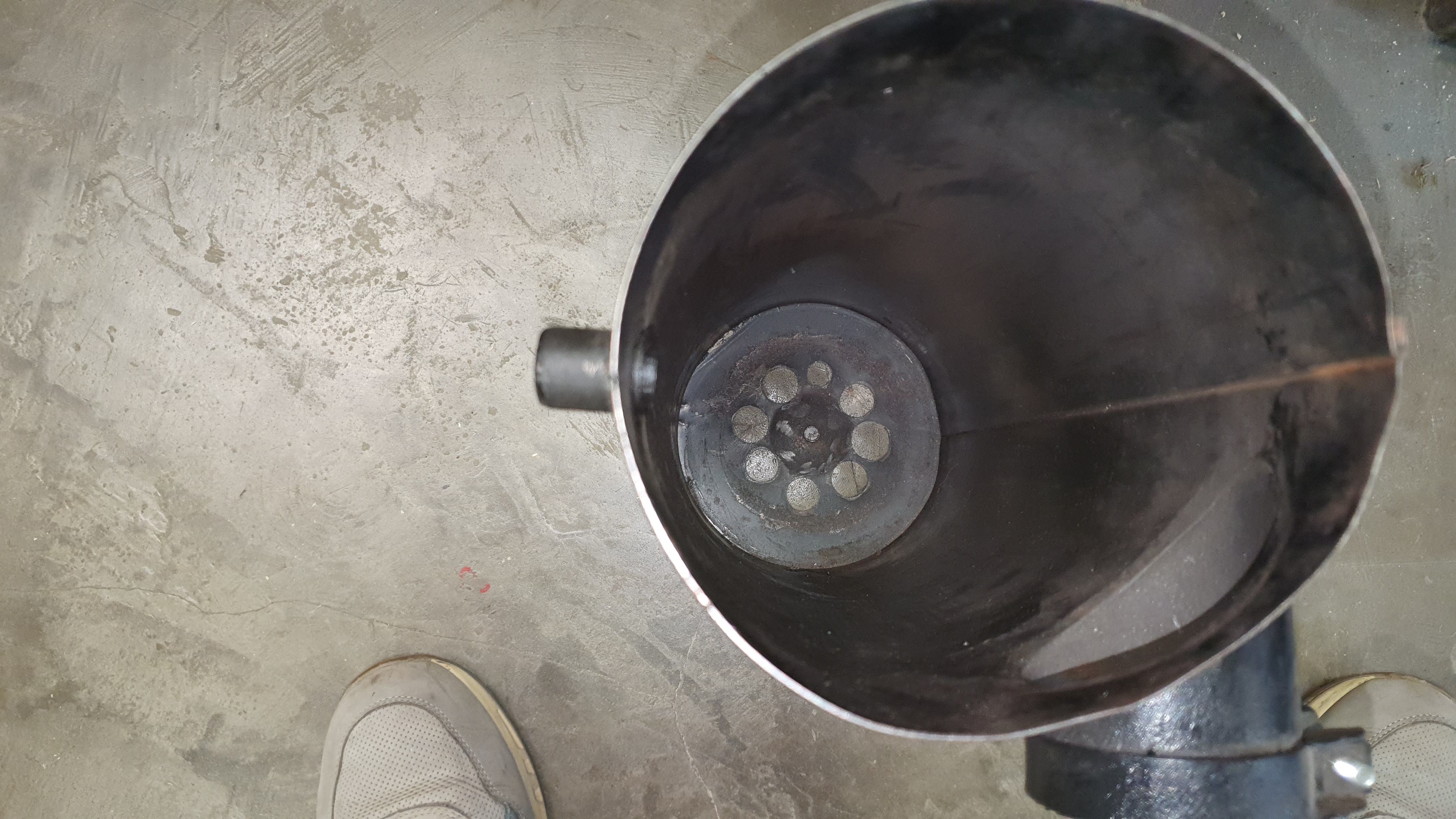

Intussen het oliefilter definitief gemonteerd. Met wat geduld 3 koperen ringetjes op maat gevijld (van 12 x 16 naar 2 keer 12 x 15,5 en 1 keer 12 x 15) om een goede afsluiting te krijgen tussen de pijpjes, de holle bouten en het aluminium van de filtervoet. Daarna nog een hoekje van de voet gevijld om ruimte te maken voor de kvs-aftapplug die net raakte. Plaatjes zijn beter dan praatjes.

Re: Werking carterventilatie ivm inbouw oliefilter
Zit mooi hoor!
Als de motor is ingebouwd, heb je dan nog genoeg ruimte om het filter te wisselen?

Bedankt voor de foto!
En jahoor, ruimte genoeg om het filter te wisselen straks.
