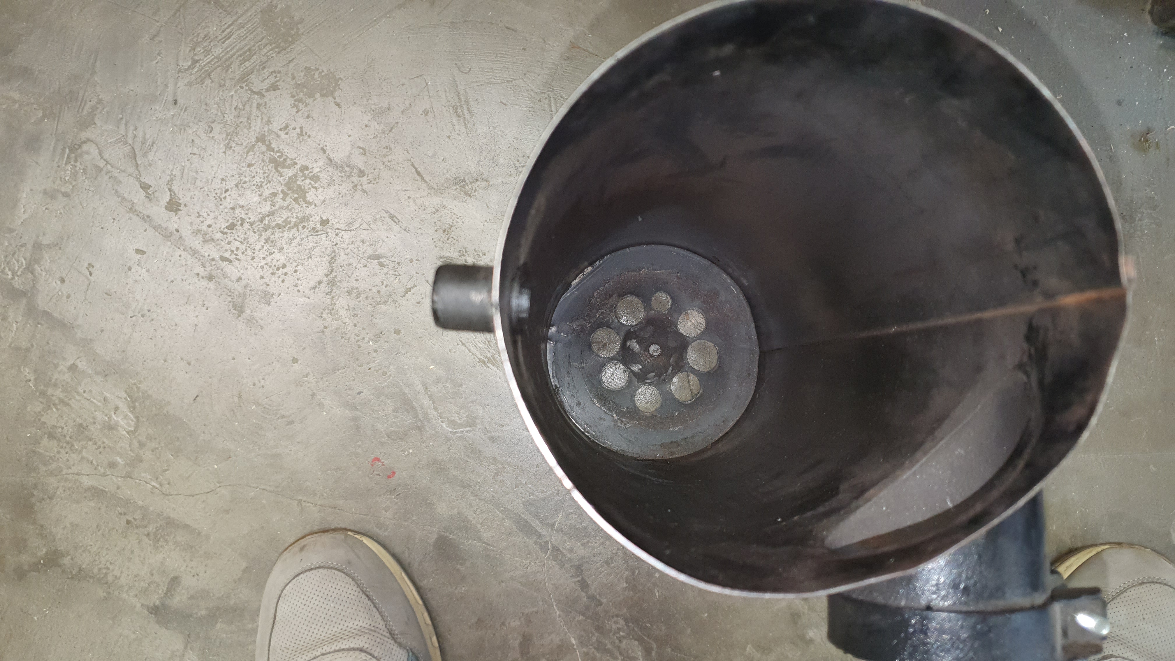

Nog even terug naar de carterventilatie van de HY, waar komt het knietje 5 nu precies uit op het luchtfilterhuis? Afgaande op hoe het gelijkaardige luchtfilterhuis van de ID waaruit mijn motorblok afkomstig is, zou ik denken aan de schone kant van het papieren filter, is dit correct? (let wel, dat ID luchtfilterhuis heeft deze aansluiting niet, dus het is een volledige gok van mijn kant). Het hele punt is eigenlijk, aangezien ik een aftermarket luchtfilter gebruik, kan ik een aansluitpijpje maken in de buis tussen luchtfilter en carburateur?
Dit is een render van de verbindingspijp tussen filter en carb die we willen printen. Hier zou ik dus eigenlijk nog dat pijpje voor de aansluiting naar het kleppendeksel in willen maken.
Ow en dan natuurlijk nog even een paar plaatjes van de aluminium oliefiltervoet.

Intussen het oliefilter definitief gemonteerd. Met wat geduld 3 koperen ringetjes op maat gevijld (van 12 x 16 naar 2 keer 12 x 15,5 en 1 keer 12 x 15) om een goede afsluiting te krijgen tussen de pijpjes, de holle bouten en het aluminium van de filtervoet. Daarna nog een hoekje van de voet gevijld om ruimte te maken voor de kvs-aftapplug die net raakte. Plaatjes zijn beter dan praatjes.

Berichten: 2940
Re: Werking carterventilatie ivm inbouw oliefilter
Zit mooi hoor!
Berichten: 1054
Als de motor is ingebouwd, heb je dan nog genoeg ruimte om het filter te wisselen?

Bedankt voor de foto!
En jahoor, ruimte genoeg om het filter te wisselen straks.
