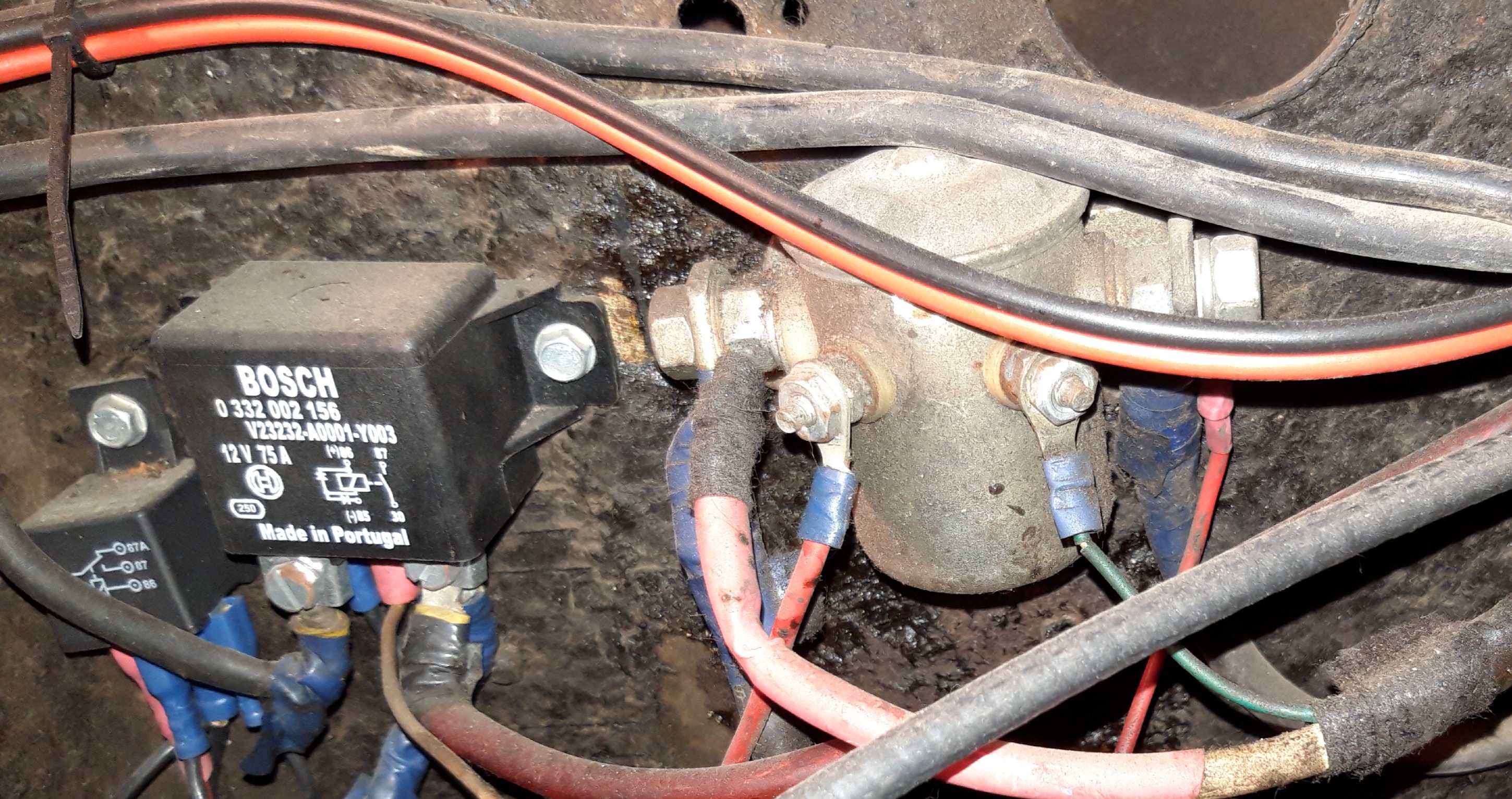

Misschien een domme graag?
Maar wat is dit? Zie foto.
Berichten: 1568
Re: Wat is dit?
Links een tweetal relais om verlichting of iets anders te schakelen. Rechts komen wel erg veel draden op
Re: Wat is dit?
Rechts zit naar verwachting een constructie om een tweede (boord) accu te laden tijdens het rijden.
Berichten: 681
Re: Wat is dit?
Rechts zou ook een relais kunnen zijn. Maar dan een hele zware.
Dit kan het relais voor de startmotor zijn. (de originele accupool relais zijn niet zo goed)
Of om een huishoudaccu te schakelen of als (massa)schakelaar om de accu los te koppelen bij lange stilstand.
Re: Wat is dit?
Interessant!. Kun je de kabels volgen en ontdekken waar ze naar toe gaan, misschien extra accu, of naar de startmotor en dynamo?
