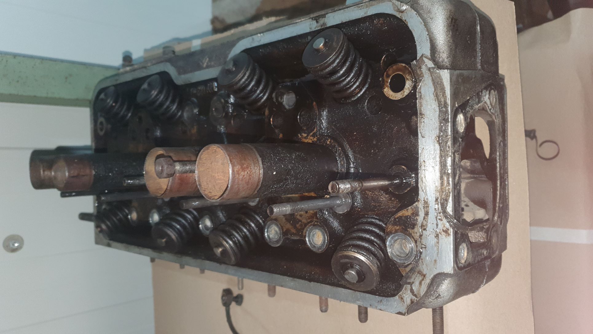

Al weer even geleden dat ik wat heb gepost maar ben al een heel eind. Blok heeft inmiddels al een keer gedraaid op de startmotor om de oliedruk te controleren. Ben nu de Carburateur 34mm aan het klaar maken om hem binnenkort eens kort te starten voor ik hem in bouw
Gehele blok schoongemaakt en daarna geborsteld en van een kleurtje voorzien. Cilinderkop en Krukas heb ik uit besteed. Cilinderkop een paar nieuwe geleiders en Klepseals en de krukas is nog standaard en opnieuw gebalanceerd.
Blok opgebouwd met nieuwe Bolkop zuigers. allemaal nieuwe STD lagers. Nieuwe ketting tandwielen waren nog goed. Oliepomp gereviseerd nieuwe tandwielen en gevlakt en nieuwe pakkingen.
Cilinderkop alles heel goed schoongemaakt en geborsteld zoals de tuimelaars enzo. nieuwe tuimelaarassen.
nog flink lopen kutten om de carter pakking er tussen te krijgen......
Voorderest ook de zijkant deksels van de kop gespoten. om toch een helemaal nieuwe look te krijgen. met toch de reden als we het dan toch vast hebben kunnen we het net zo goed even stralen en spuiten.
uitlaatspruitstuk gestraald en gespoten.
Blok ziet er weer uit als nieuw nu nog hopen dat hij straks ook werkt als nieuw of nog beter haha.

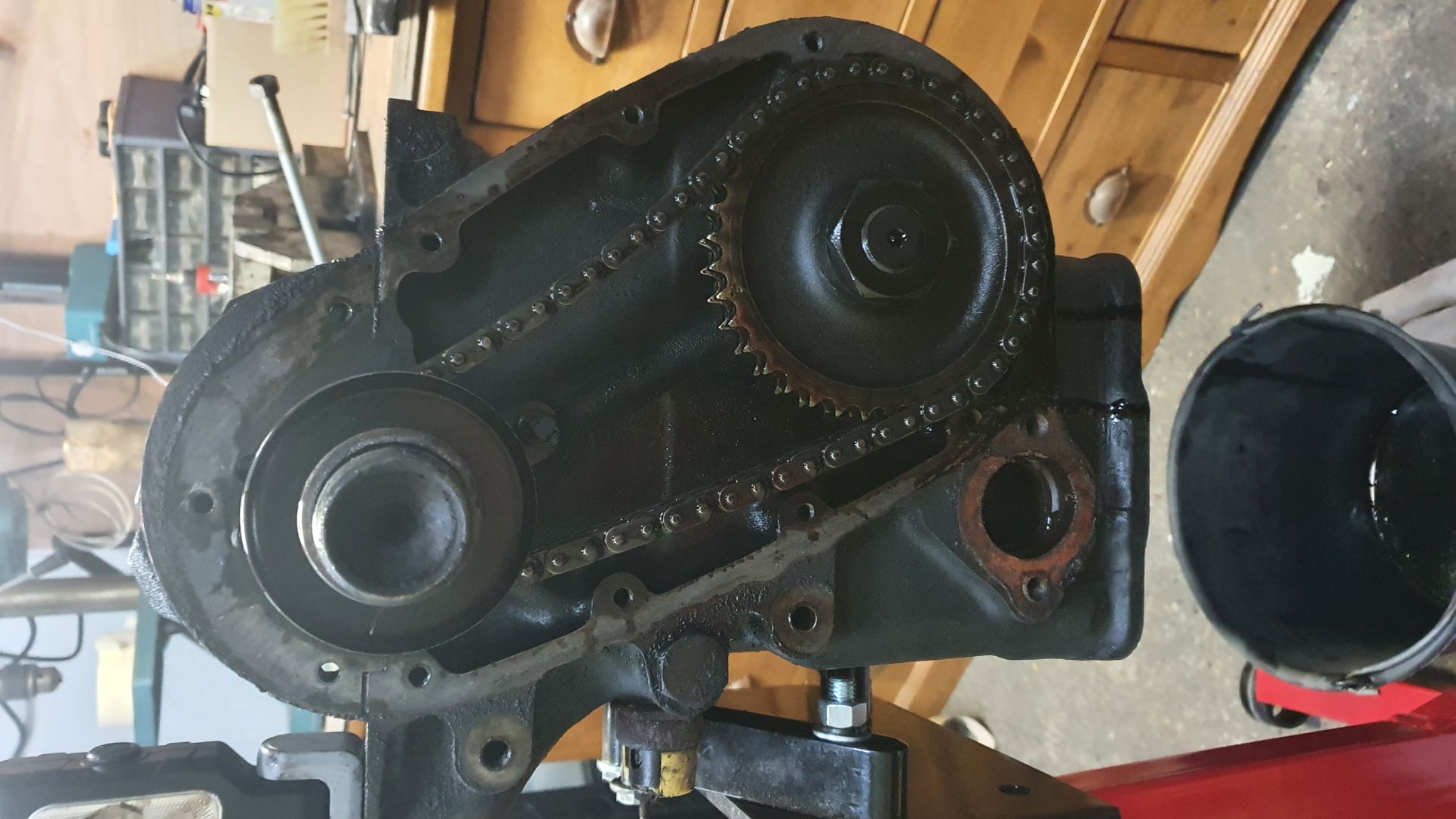

nieuwe distributieketting
