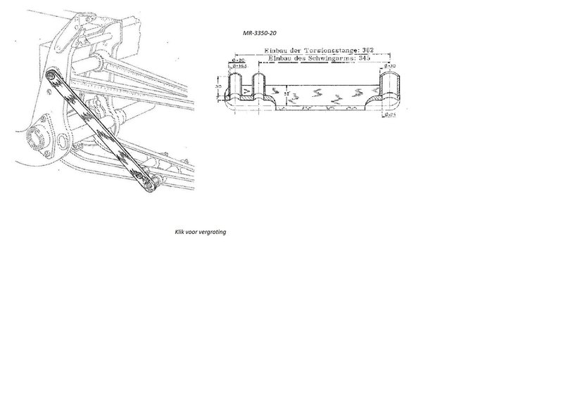

Ik heb een vraag over de afstelling van de onderste wieldraagarm voor bij montage van het silentblock.

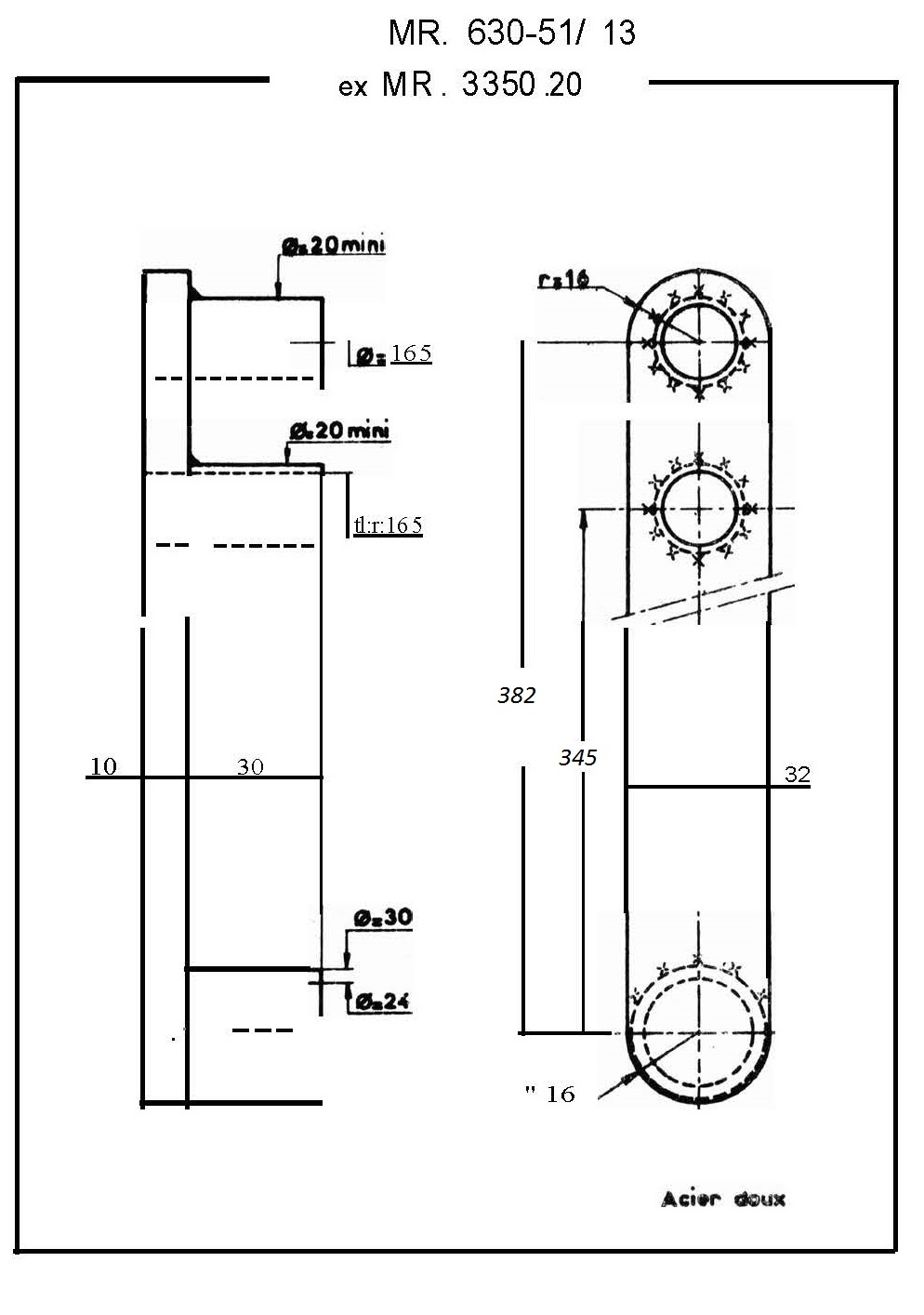

In het boek staat dat de afstand tussen de as van de bovenste draagarm en de onderste buitenste schokdemper bout 345 mm moet bedragen.
Echter, wordt echt bedooeld TUSSEN en niet hart op hart of iets anders? Er is een kaliber MR.630-51/13 voor bedacht maar ik kan nergens de maten vinden.
Wie heeft er een antwoord?

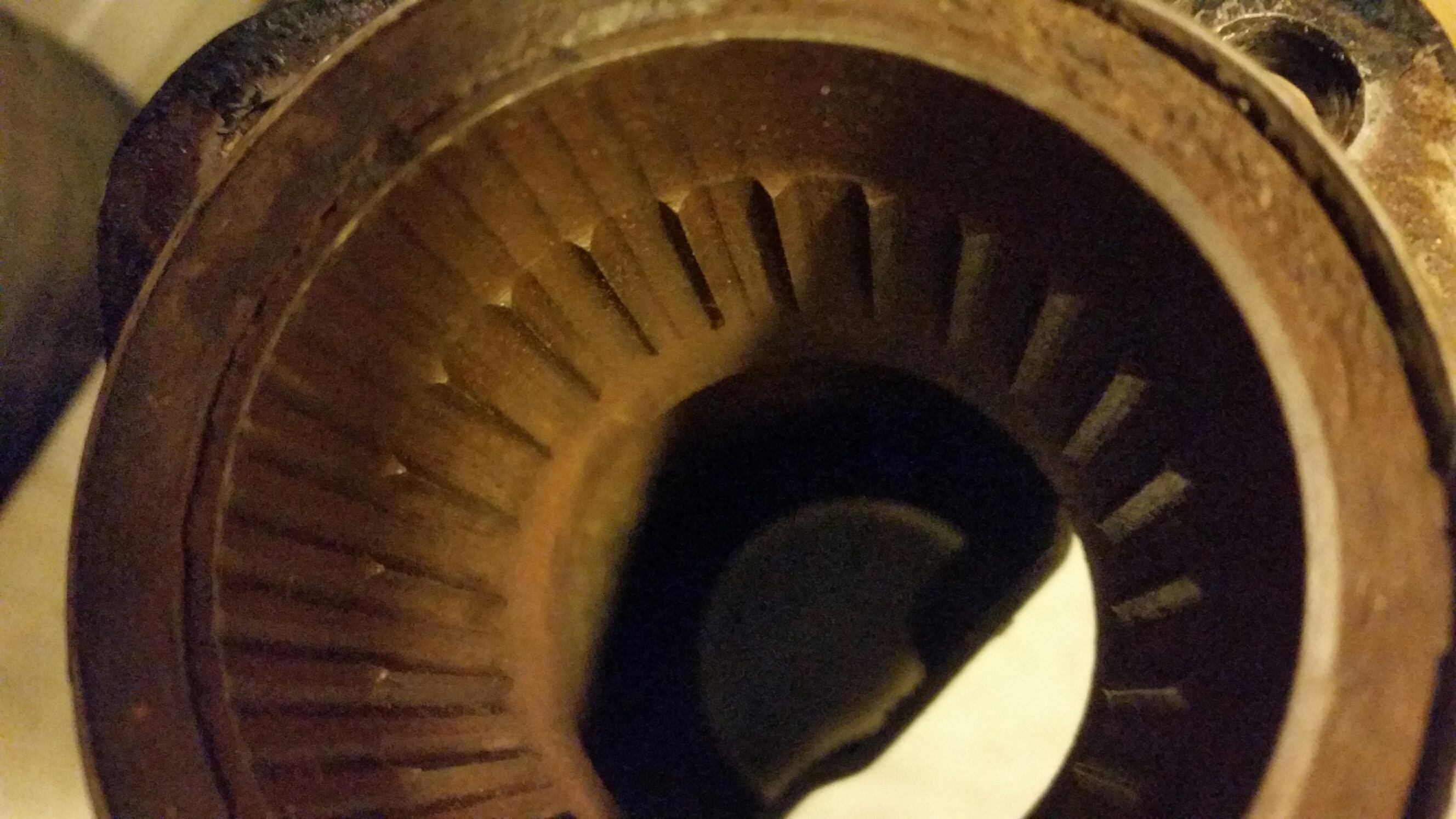

Het achterste silentblock rechts achter heeft na 50 jaar "wat" slijtage waardoor de onderste draagarm teveel speling heeft. Is het meestal alleen het silentblock of is dexervarong dat ook de spiebanem op de as geleden hebben? Op t oog zie ik niet veel aan de spiebanen
Die in het sientblock daarentegen zijn dun,scherp en asymmetrisch.
Is er iemand die niet erg gehecht is aan een onderste silentblock rechts achter daar waar de stuurinrichting aan hangt?

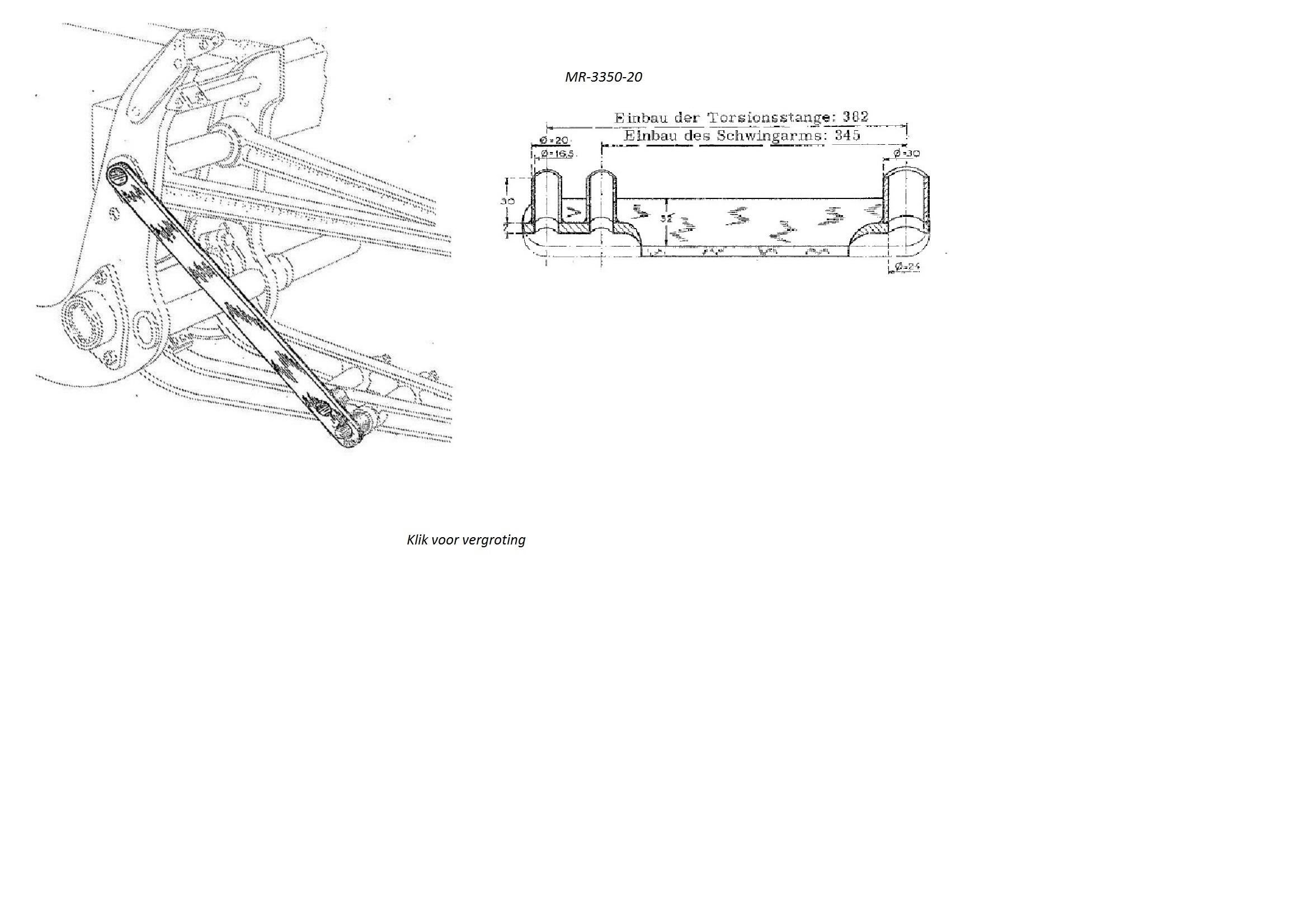

Ik heb het antwoord op mijn eigen vraag gevonden en wil het met jullie delen.
Het is het officiele gereedschap om de hoek van de draagarm t.o.v. het paard af te stellen.
Het gaat dus inderdaad om de hart-op-hart afstanden.
Het kaliber heeft in het duitse boek een andere naam: MR-3350-20 i.p.v. MR-630-51/13

Toch nog gevonden in het franse boek

Dag Jan en andere forummers,
Dit is mijn eerste post op dit forum, ben vandaag toegelaten, waarvoor dank. Na de verschillende onderwerpen te hebben doorzocht ben ik eigenlijk wel benieuwd of er iemand is die op de vraag van Jan nog een reactie heeft gegeven? Na het uitklaar halen (doorslijpen) van bovenste draagarm holle as blijkt dat mijn onderste draagarm ook speling in de spiebanen heeft.
Voorstel silentblock kun je nog wel krijgen maar de as en het achterste zie ik zo even niet op internet. De club kan vast voorzien maar mijn vraag is of het vervangen moet worden om zonder gebonk te kunnen rijden.... Hoor graag van iemand wat te doen!
Groet, Han

Ik heb alles keurig op orde gekregen via de maten hier boven en met een nieuw silentblock uit het Magazijn. De hoogte links en rechts evenals de sporing zijn nu tot op de mm nauwkeurig!
In het magazijn ligt alles om de voortrein weer op orde te krijgen.
