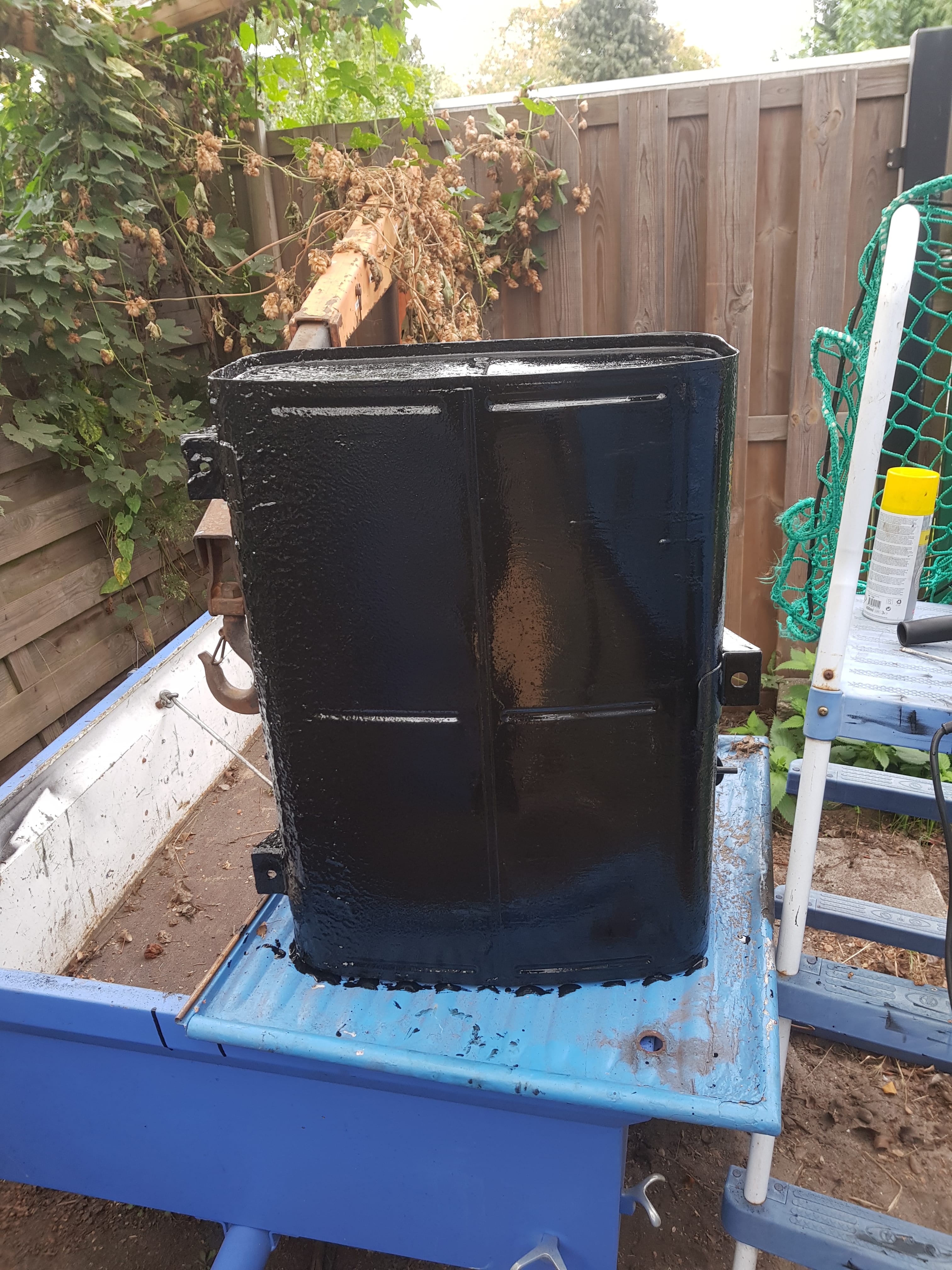

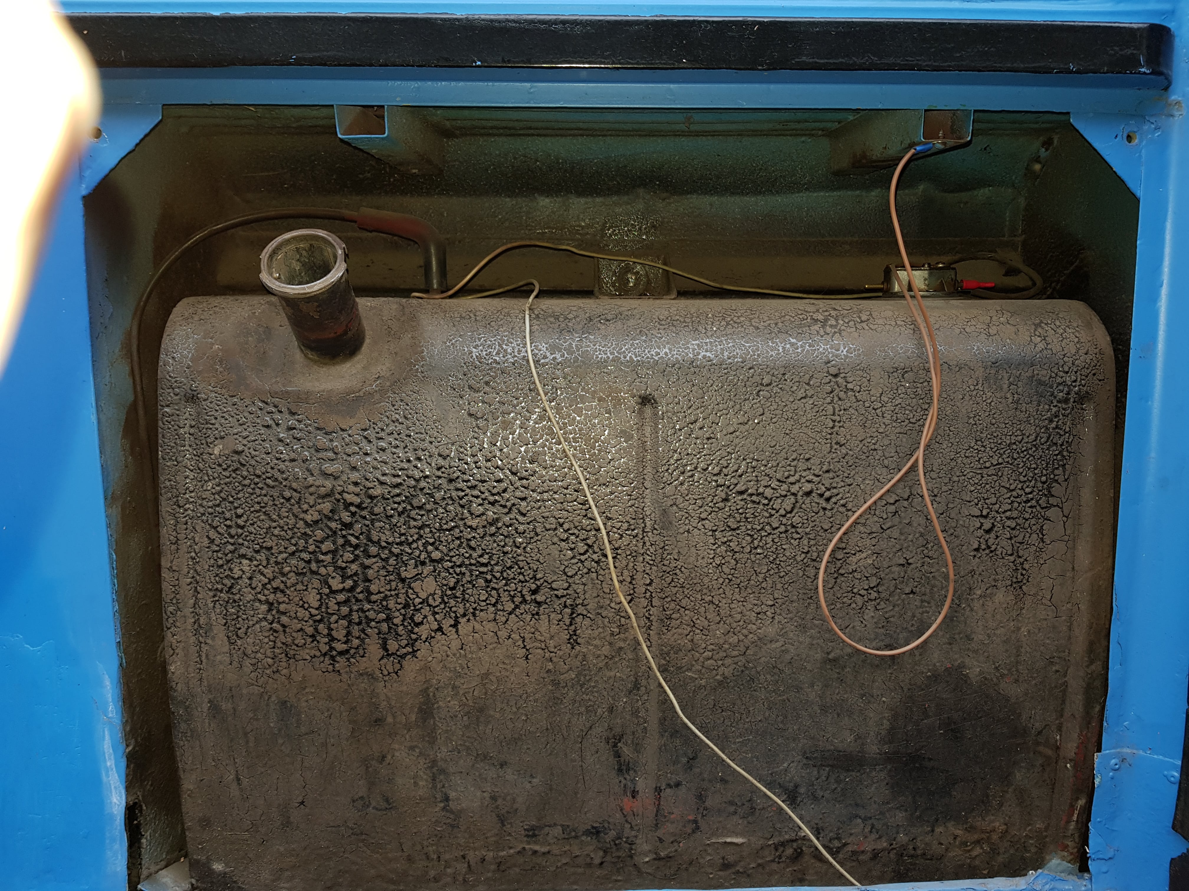

Ik ben vandaag begonnen de benzinetank te demonteren. Had namelijk het idee dat er benzine weg walmt rondom de tank. Het benzine peil zakt in ieder geval geleidelijk na lang stilstaan. Daarnaast heb ik afgelopen maanden alle wielkasten geschuurd en een antiroestbeurt gegeven. Werd nu eens tijd voor deze 'holle ruimte': in de bijna 10 jaar dat we de bus nu bezitten heb ik hier eigenlijk nooit aandacht aan besteed. En dat bleek nodig. De draagstang bleek aan een kant volledig weg te zijn gerot (zie foto). Ik moet er niet aan denken wat er had kunnen gebeuren wanneer we door een flink gat in de snelweg waren gereden met een volle tank.
Heb de gehele holle ruimte en de tank met ijzerborstel op de boormachine geschuurd. De holle ruimte heb ik daarna met owatrol ingesmeerd en de tank met zwarte verf (aangelengd met owatrol) geverfd. Ziet er weer een stuk beter uit. Heeft er nog iemand tips voor de verdere behandeling? Er lijkt nauwelijks roest in de tank te zitten. Toch een antiroestbehandeling geven? En daarna de tank van binnen sealen? (fedox en/of tapox?)
Alvast bedankt.
