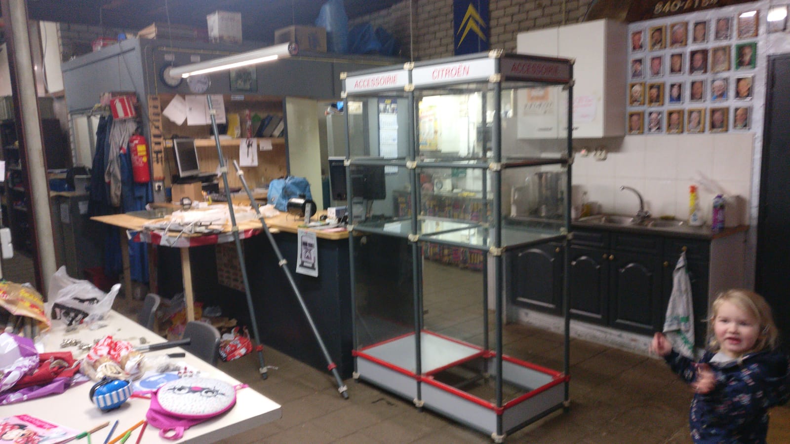

En zaterdag met Fiene (die nog nooit een eind met de bus mee had gereden) vanuit Hengelo naar het HY team magazijn gereden om twee Accessorie Citroën vitrines af te leveren. Deze had ik al bijna 10 jaar gedemonteerd in de opslag liggen.

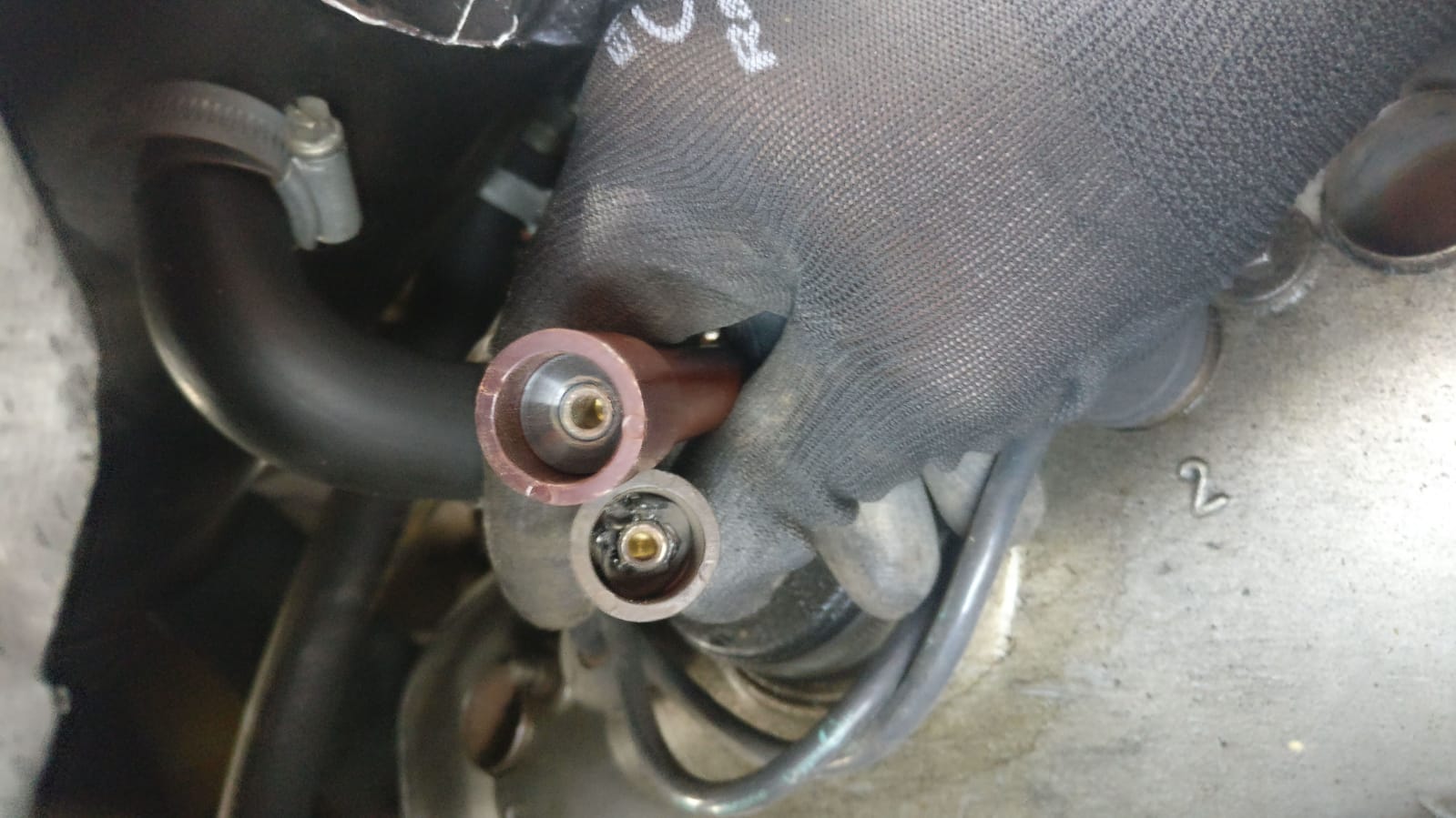

Net na het opdraaien op de A50 vanaf de A1 opeens een boel kabaal binnen de motorkap, gelukkig is er daar vlakbij een parkeerplaats en zolang ik geen gas gaf, was het lawaai er ook niet.
Voorste bougie was er uit geblazen... bougiekabel is ook wat beschadigd van binnen (dit zijn van die lange bruine, daar zit binnen in een soort blikken schoteltje, dat is stuk nu).
Er weer in gedraaid op de hand en weer verder gereden, geen problemen meer mee gehad.
Vitrine helemaal opgebouwd, nu moet ie nog een keer ingericht worden :)

Die vitrinekasten zijn een leuke aanwinst voor het magazHYn, we hebben ze intussen al een beetje ingericht. Moet nog een beetje aandacht worden geschonken aan de verlichting maar dat komt geHYd goed !
