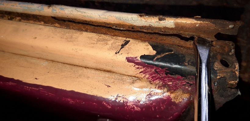

zou je een foto kunnen plaatsen van het betreffende kraaldeel?

Bericht door Dora Larejas »
Zie foto van de gescheurde kraal over een lengte van 100 mm
Re: Krasl vsn deur doorgeroest
Dit lijkt me lastig te lassen omdat je dan IN de kraal een verdikking krijgt die de scharnierwerking beinvloedt.
Ikzelf zou er voor kiezen om een nieuw/oud mar goed stukje kraal op de deur te lassen, eventueel nadat dit hersteld is.
Het lijkt me inderdaad lastig te lassen, maar ik zou het in ieder geval proberen. Lukt het niet, kan je het altijd nog wegslijpen en er een nieuwe kraal op zetten.
Dus netjes kaal maken, heel rustig, puntje voor puntje lassen. Zeker niet te heet. Daarna beschermen met primer en nadenkit en dan eventueel een likje verf.
Als deze scheur door spanning komt, komt het ongetwijfeld terug. Controleer of de deur spanningsvrij in de sponning hangt, zo niet, dan zal er misschien aan de andere kant wat bijgebogen moeten worden.
Goed plan om eerst te proberen.
Wat je nog kunt doen is een messing staaf in de kraal achter de scheur opvoeren. Daardoor blijft de kraal inwendig open en brandt je ook niet zo snel een gat erin.

Re: Kraal van deur doorgeroest
Lijkt me (als ik het goed zie) niet de kraal die is gescheurd maar de aanhechting aan de deur. Wellicht van buitenaf goed schoonmaken en kaal en dan voorzichtig dichtlassen.
