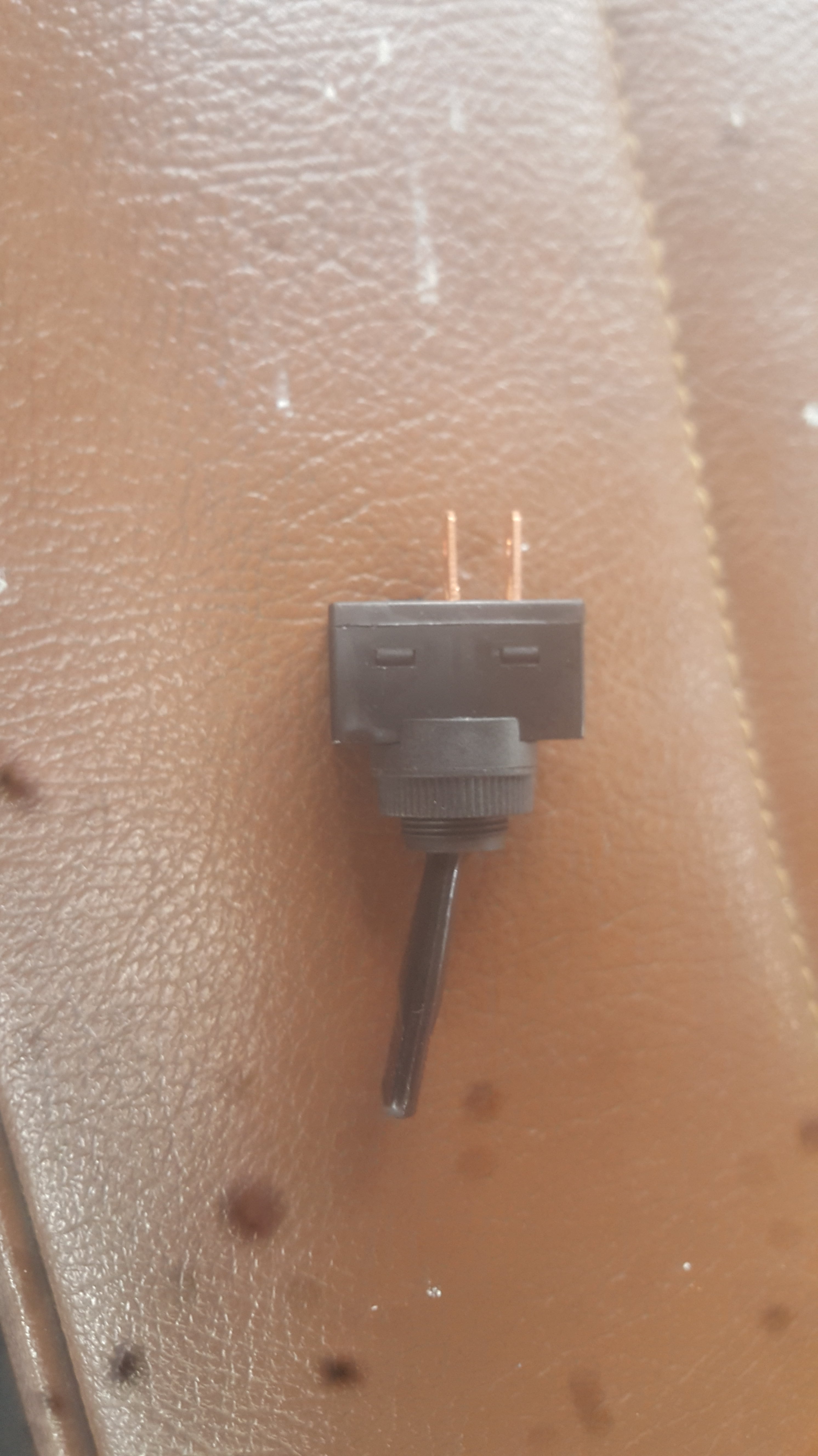

Bericht door BUZZhY »
Michiel M schreef:
Goede en simpele beveiliging is een schakelaartje op een plek die alleen jij weet en die verbinden tussen de + naar je bobine.
Kan dit een simpele schakelaar zijn zoals op de bijgevoegde foto of is hier ook een massaslot beter?
Alvast bedankt.
Persoonlijk, heeft mijn voorkeur een massa onderbreking. Dmv het zogenoemde massaslot. Daarmee verkom je ook lekstromen. Ideaal als je de bus wat langer stil staat.
Natuurlijk kan je ook de bobine onderbreken. Maar gebruik dan wel een schakelaar uit de automotive ;-) just like a pro.Afbeelding

Michiel M
Berichten: 266
Re: Diefstal HY
Bericht door Michiel M »
Ik ben naar een automaterialenzaak geweest voor een schakelaar (zie foto). De verkoper waarschuwde mij echter dat het eigenlijk niet verstandig is om een plusdraad te onderbreken. De schakelaar zou door kunnen branden. Is dit een absolute no-go dus?

Berichten: 336
Re: Diefstal HY
Moet toch ff de opmerking maken dat een 220volt schakelaartje echt wel 12 volt kan hebben. Ik heb het over de plus naar je bobine. Zelf jaren mee rond gereden.

Gert-Jan Brink schreef:Moet toch ff de opmerking maken dat een 220volt schakelaartje echt wel 12 volt kan hebben.
Het gaat om het aantal ampères. Het voltage heeft niets met mogelijke overbelasting te maken.
