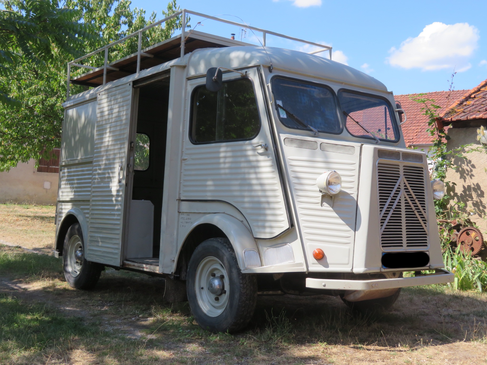

sinds kort ben ik de trotse eigenaar van een HY uit 1963.
Deze bus wil ik in de loop der tijd ombouwen naar een camper. de gehele bus moet nog geisoleerd worden zo wel de cabine als de laadruimte.
De cabine wil ik waarschijnlijk met het isolatiepakket doen die het HY team verkoopt, moet nog even kijken wat dat allemaal inhoud dan pakket.
maar voor de laadruimte zijn er natuurlijk ook veel opties om het te isoleren dus daar zou ik graag wat tips of do's or don'ts van jullie willen weten
