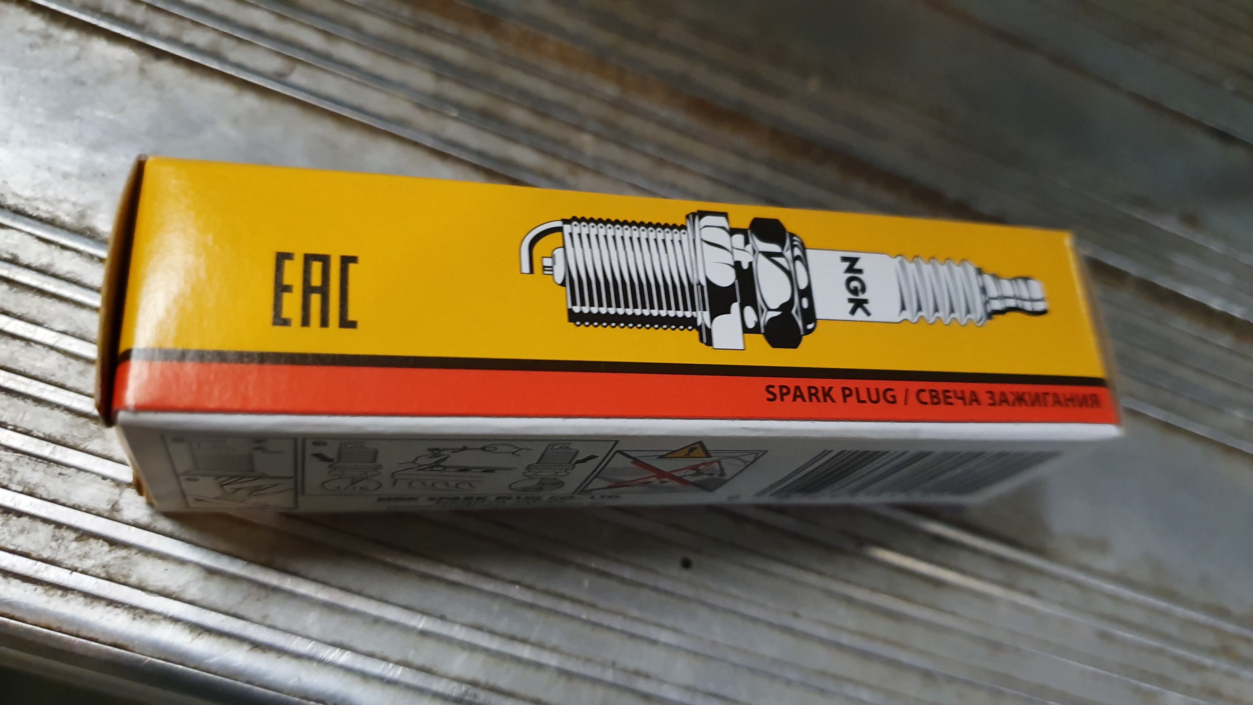

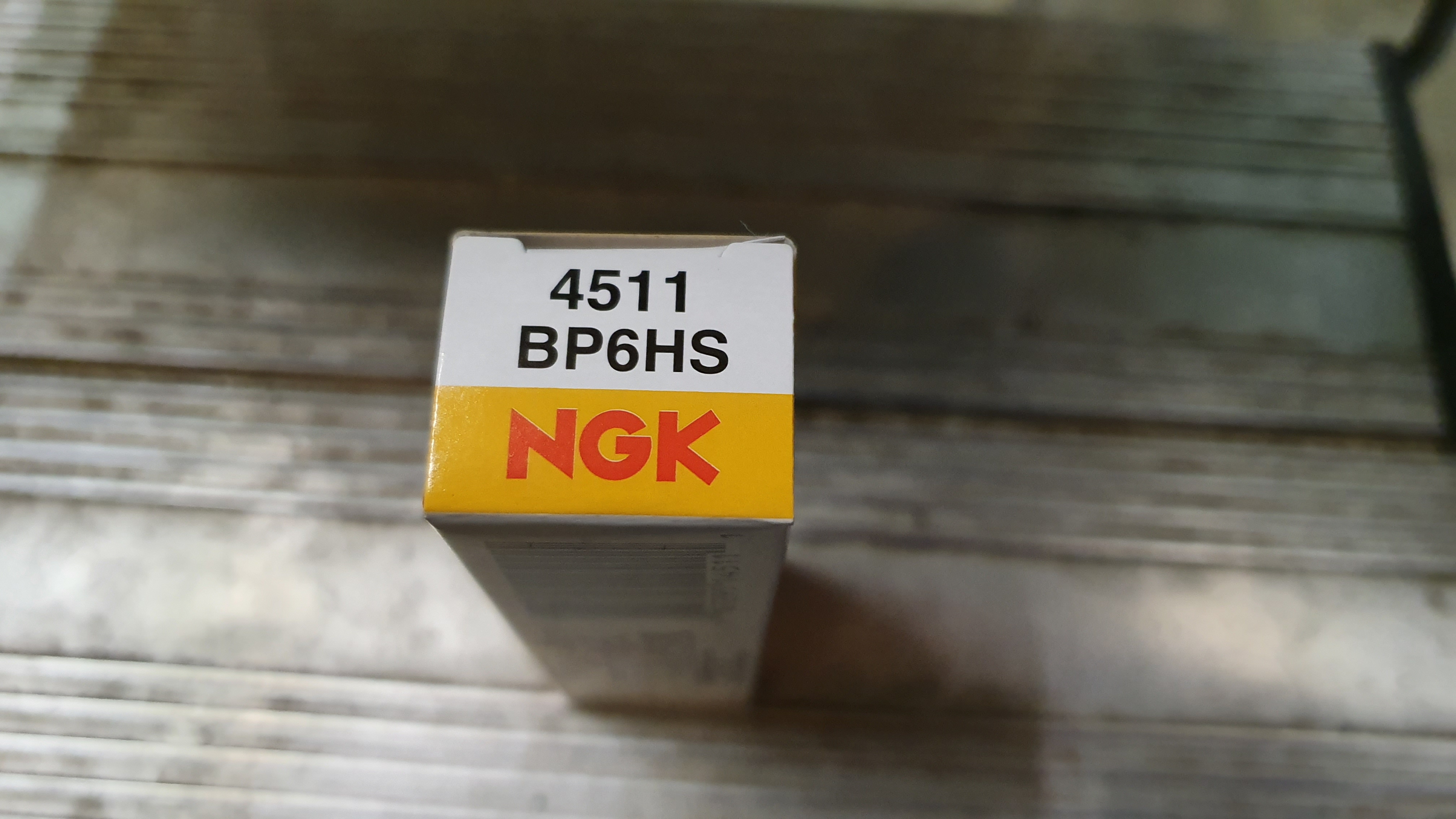

2 verschillende bougies moet je niet willen. Daarbij heb je ook nog niet de juiste warmtegraad.
De juiste bougie voor de HY motor is de NGK (zie fotos). Ik heb hier al 70.000 probleemloze km mee afgelegd.

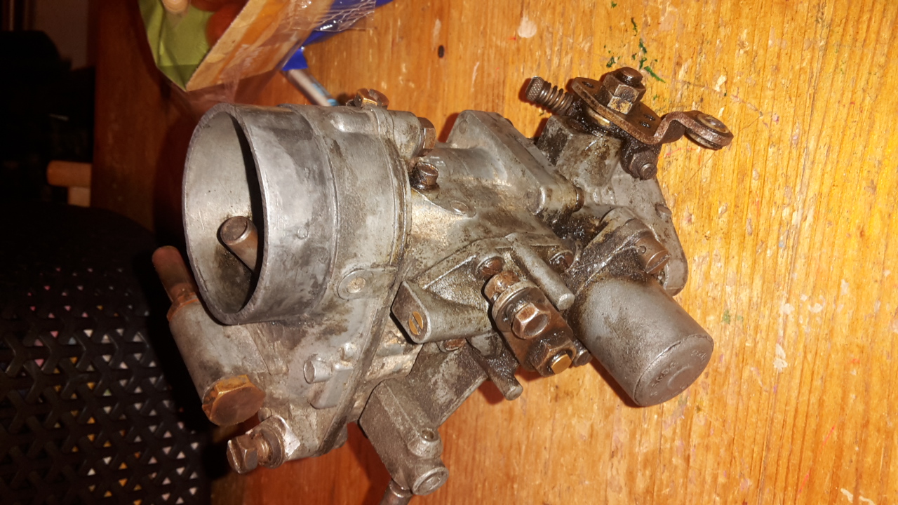

Onderstaand de foto's van de gedemonteerde carburateur. Welke stappen moet ik nu zeker niet vergeten alvorens de carburateur een thinner (of wasbenzine?) badje te geven? Moet ik bijvoorbeeld ook de sproeiers losdraaien? Mij valt overigens op dat er behoorlijk wat speling op de shokeschroef zit en dat hij behoorlijk stroef gaat. Als ik de choke uittrek op het dashboard kan ik hem ook nooit met de shokeknop weer terugtrekken omdat dan de kabel zich terugtrekt en de shoke blijft staan. En moet je altijd 2 nieuwe pakkingen hebben die tussen de 3 losse delen inzitten?

Hoi Michiel, ik ben een paar jaar geleden eens bij je langs geweest toen je ook problemen had. Dat was nog toen je Hy rood was en de oude motor er in zat. Wat ik me nog kan herinneren is dat je carburateur er wat vreemd uitzag en dat met name de choke vreemd gemonteerd zat. Wellicht moet je eens nagaan in hoeverre alles op de originele manier bevestigd is.
Marc schreef:Wat ik me nog kan herinneren is dat je carburateur er wat vreemd uitzag en dat met name de choke vreemd gemonteerd zat.
Dat is mij ook opgevallen.
Michiel, ik zou de carburateur geheel demonteren, vooral ook de sproeiers. Veel fotos maken van de plaats van de sproeiers en liefst een goede exploded view opsnorren zodat de carburateur weer in elkaar komt zoals bedoeld is. En een revisiesetje voor specifiek deze is ook aan te bevelen. Afstellen van het vlotternivaeu volgens de geijkte methode is belangrijk.
Thinner is te verkiezen boven andere oplosmiddelen.
