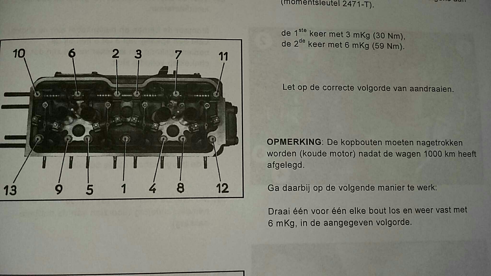

Nu is het tijd de kopbouten aan te trekken. Op dit forum staat letterlijk beschreven dat: 'Na ca 500 km rijden alle bouten een stukje losdraaien en vervolgens in één vloeiende beweging weer vastzetten met 6 mkg'. Even ter bevestiging: dit moet toch steeds per bout? Dus niet alle bouten losdraaien en dan weer vastdraaien? Ik ken overigens de volgorde.

plaatje uit t boek:
Olie verbruik is heel netjes, toch? Lijkt me dat je wel 5000 kilometer kan rijden tussen min en max.

Berichten: 1058
Bij de motor wordt ook een "gebruiksaanwijzing" geleverd met enkele tips. Heb je die ook gelezen en ter harte genomen want dat is niet voor niks.
Zekers. Ik heb de motorolie vervangen, de olie in de bak aangevuld (ongeveer 300ml; enkele duizenen km's mee gereden), de kopbouten aangetrokken en de kleppen opnieuw gesteld.
