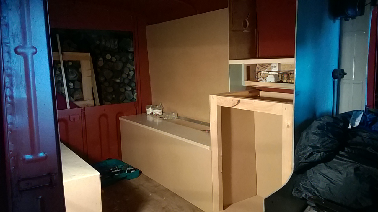

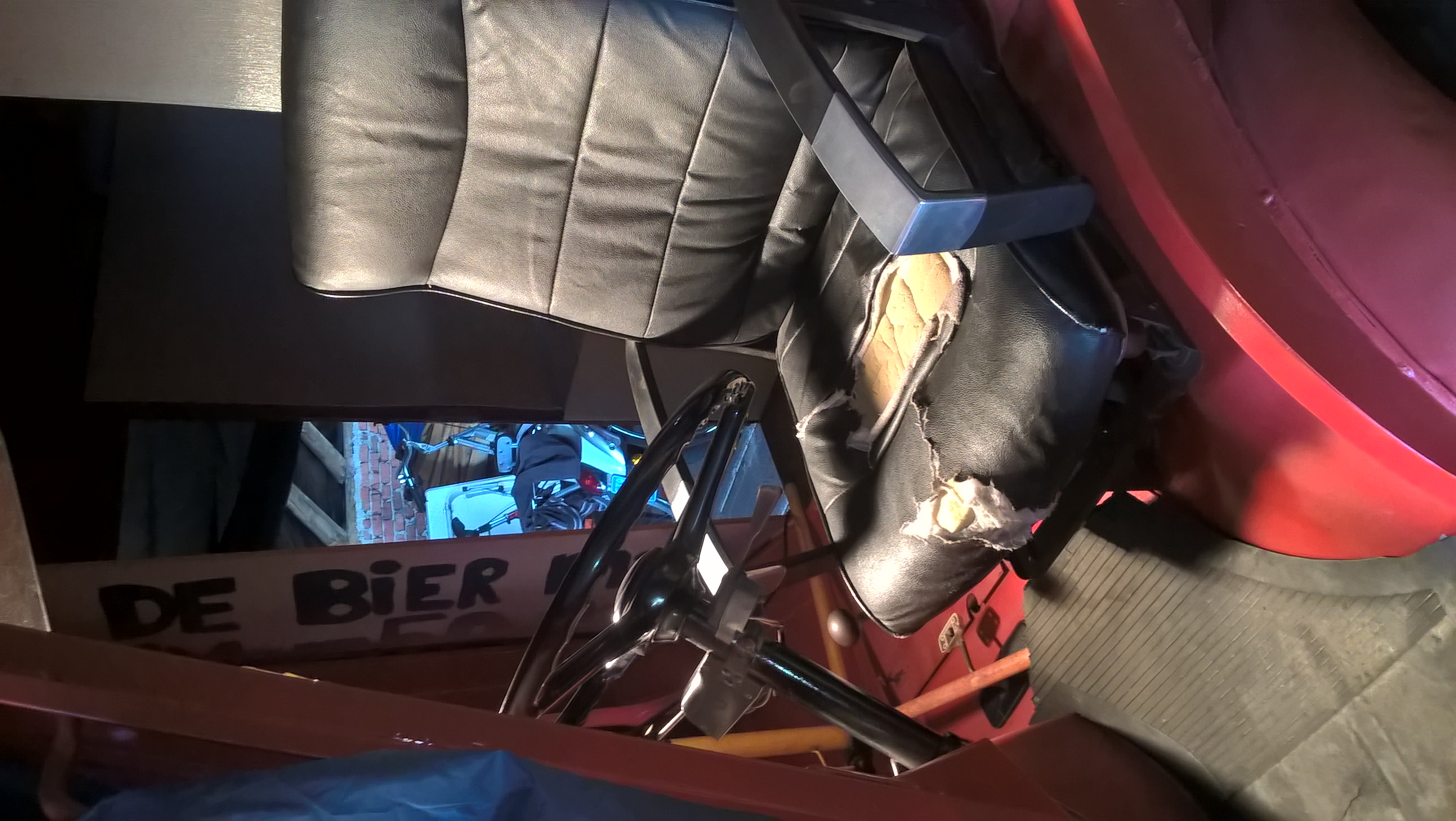

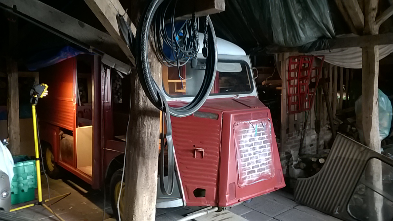

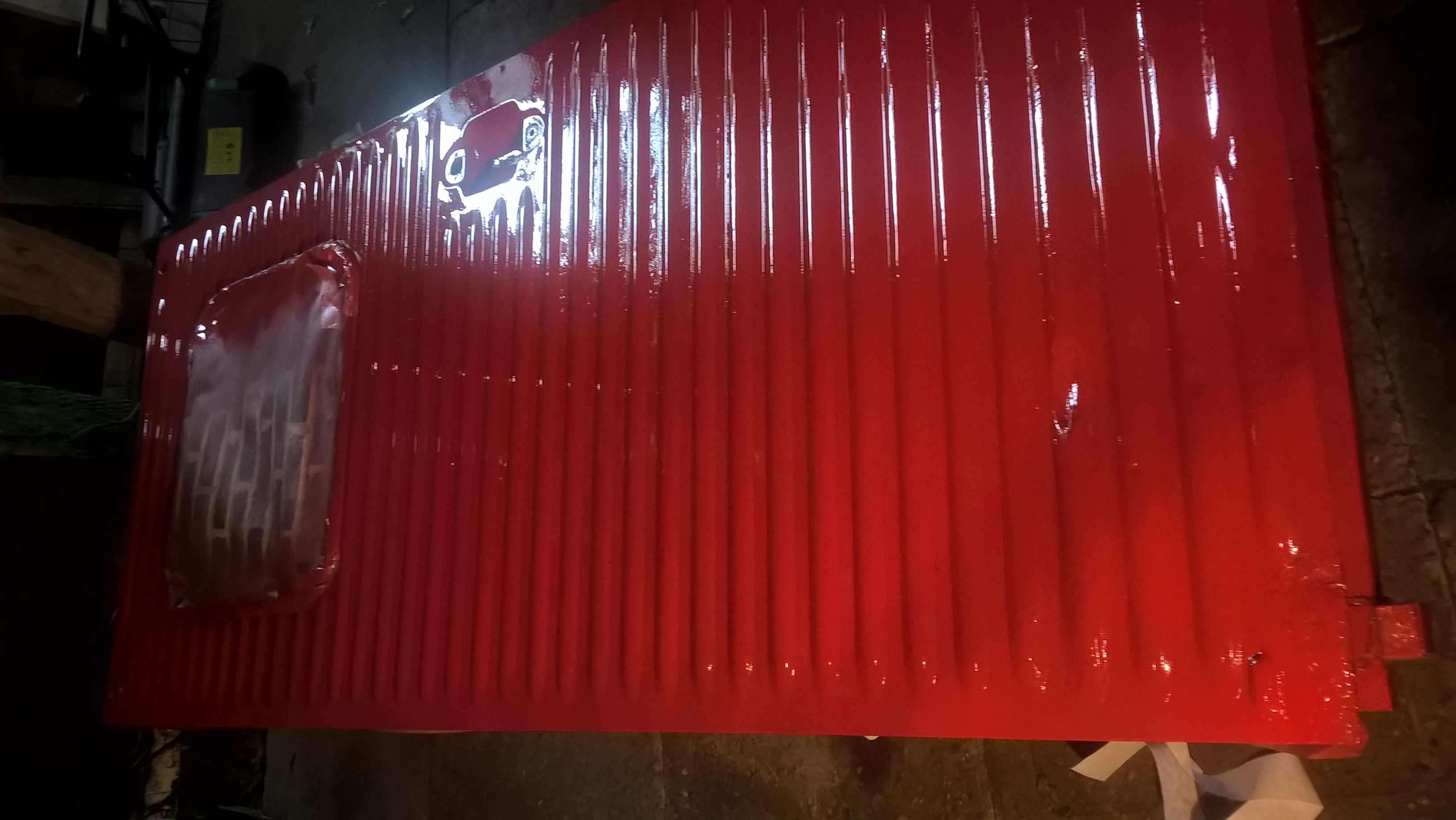

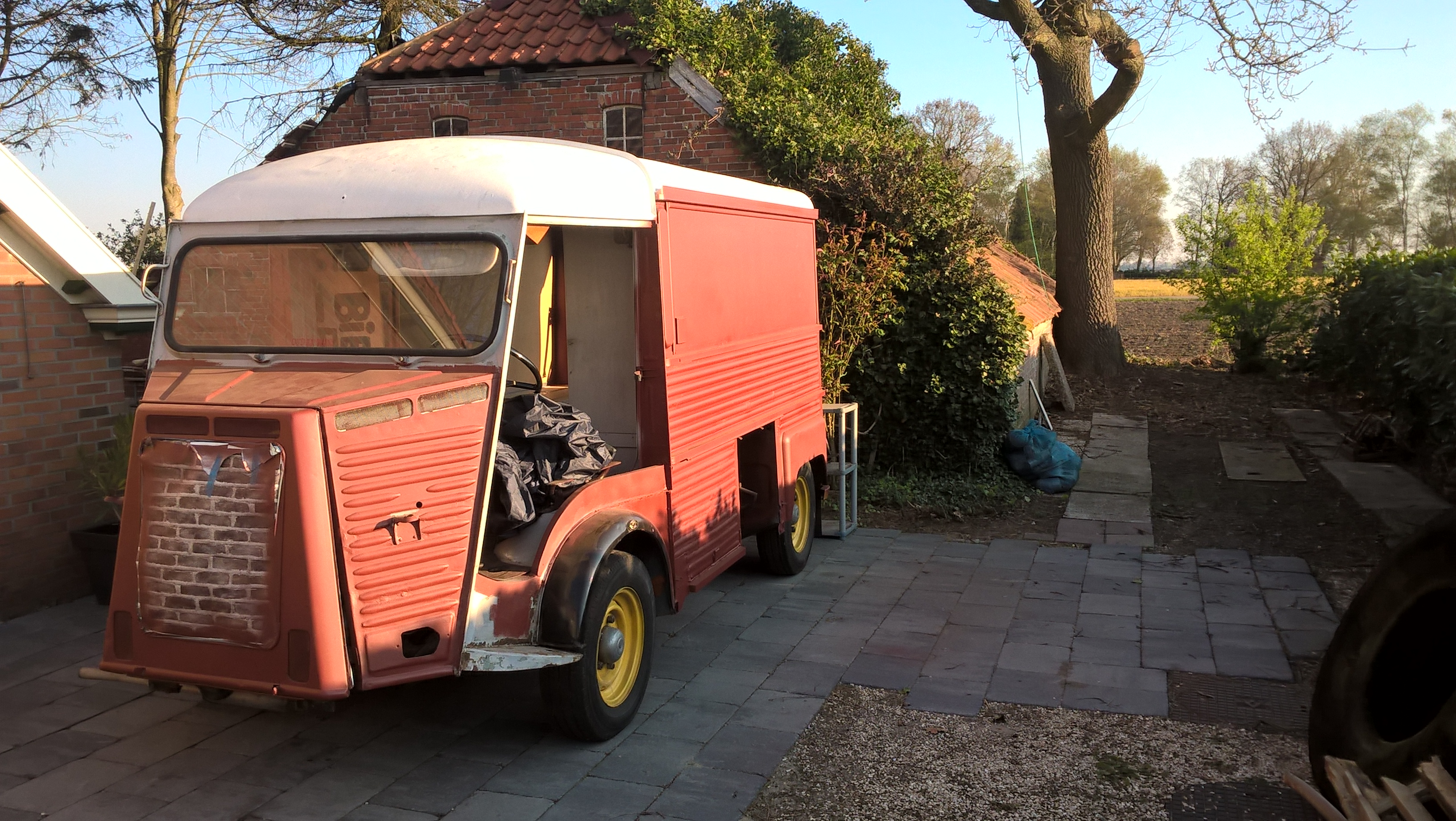

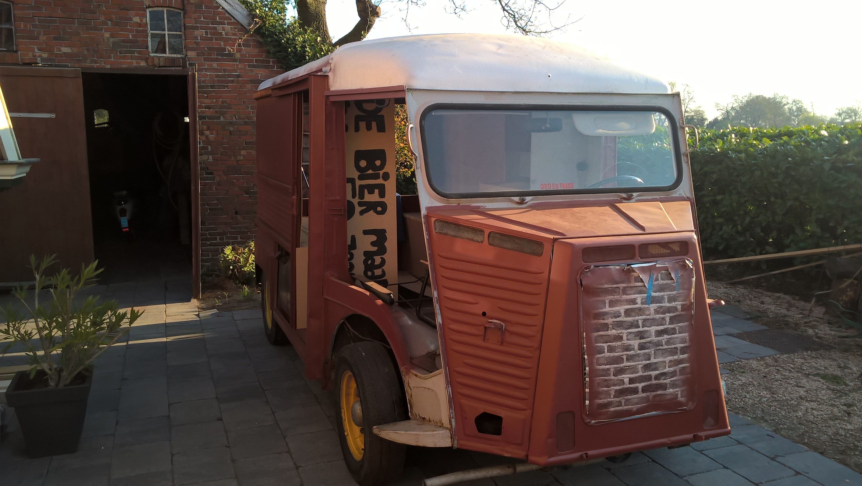

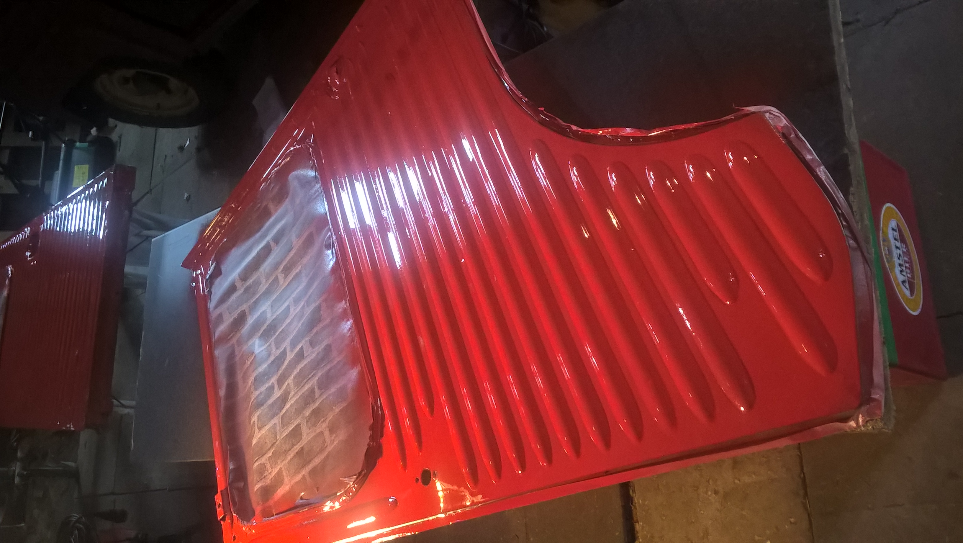

Exact een jaar geleden ben ik begonnen aan een nieuw projectje (zie ook: "Stel jezelf voor --> Terug van weggeweest"). Misschien een leuk moment om eens wat foto's te plaatsen van de vorderingen tot nu toe. Met name de afgelopen twee maanden heb ik me intensief bezig gehouden met wat cosmetische ingrepen. Ook is alvast een begin gemaakt met het interieur, al ben ik er nog niet 100% over uit of ik deze opstelling wel wil. Vorige week de cabine gespoten en het dashboard weer teruggeplaatst.
Naar een set originele stoelen ben ik nog op zoek maar de zitting van twee oude bureaustoelen kan deze prima een tijdje vervangen.
Het doel was om afgelopen zomervakantie met de bus op pad te kunnen maar dat was iets te optimistisch... Nu maar de pijlen gericht op het komende jaar.

Mooi werk. Ik heb bijna mijn buitenkant klaar en ben binnenkort toe aan de cabine binnenzijde. Wat me bij jouw bus opvalt is de 'nieuwe' buitenkant (rechthoekig achterspatbord, knipperlichten voor) en het oude dashboard (grote rode lampen, ronde knoppen, knop lichtschakelaar, ontbreken asbak-console). Van welk jaar is de bus?

Hyliner,
de bus is van oorsprong uit 1974. Dat met het 'instrumentarium' was me nog niet opgevallen maar had wel mijn twijfels of de grote chevrons op de motorkap wel origineel zijn (heb me eerlijk gezegd nooit zo verdiept in alle jaartallen en bijbehorende modellen). Mijn vorige uit 1974 had kleine chevrons (hetgeen ik eerlijk gezegd wat mooier vind. Heb nog een setje liggen dus die komen er weer op).
(Oh, zie nu net dat de chevrons helemaal niet op de foto's staan
