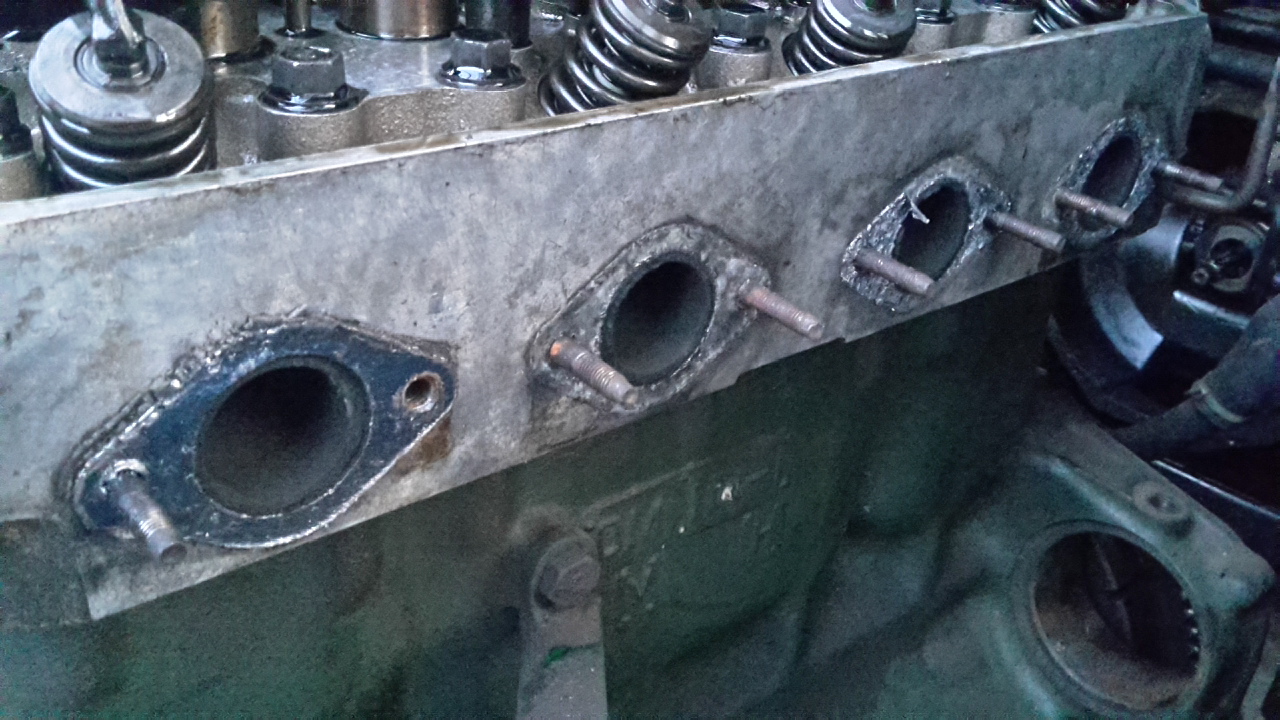

2. Ik heb 8 nieuwe 'bouten' met een weerszijde schroefdraad om te gebruiken om het spruitstuk te bevestigen. Deze moet ik er nog indraaien. Moet ik deze met loctite vastzetten? Anders komen ze weer los bij het losdraaien toch?

Koperen moeren zijn voldoende om hem naderhand vast te zetten. Tenzij hier iemand andere ervaringen heeft :)
Laatst gewijzigd door ghys op ma aug 12, 2019 10:26 am, 1 keer totaal gewijzigd.
Je dient geen locktite te gebruiken. Het risico van locktite is dat je bij te gulzig gebruik een waterkanaal in de kop kan verstoppen.

Oke. Dan draai ik ze gewoon los in het blok.
Deze draadeinden (met kortste stuk draad richting blok) "handvast" vastdraaien. Teveel kracht molt de draad in de aluminium kop. Na plaatsing spruitstuk de borgmoertjes idem waarbij die in het midden steviger vast mogen en die aan het uiteinde links en rechts nèt vast. E.e.a. i.v.m. krimpen en uitzetten van het spruitstuk. Normaliter hoeft het spruitstuk zelden te worden gedemonteerd; ikzelf heb een beetje "Wynns gasket maker" gebruikt voor het draadeind-eind in de kop. Wèl nieuwe spruitstuk-pakkingen monteren !
