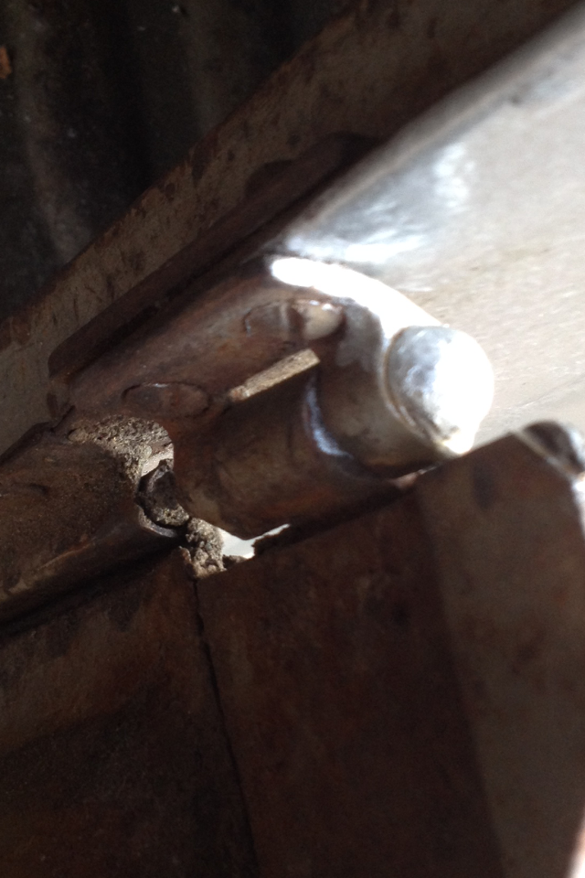

Als ik iets van ongeveer 20 kilo aan een achterdeurtje maak, moet het deurtje dan ondersteund worden als deze openstaat ?

Ik bedoel meer als de achterdeur openstaat op een camping of zo; wiel aan de buitenkant, watertank aan de binnenkant, plantenbakkie, buurman komt even leunen...

Dat die scharnieren maar aan 1 kant vastzitten maakt het slap. Ik ga een paar scharnieren maken die met 4 boutjes vast kunnen. Eventueel dat balkje wat versterken..

Het zou aan 2 kanten vast moeten zitten, nu trek je het weg van de auto.
Ik weet dat er nu maar 1 moertje op zit...

Die vangt wel wat op. Rest is voor het kraalschanier eronder. Zorg in iedergeval dat afgebeelde goed soepel loopt. Anders ontstaat er metaalvermoeing in de balk en dan komt schaniertje los.
Re: Gewicht aan achterdeur
een wat langere plaat aan achterzijde zal veel goed doen, scharnier kan wel wat hebben denk ik
