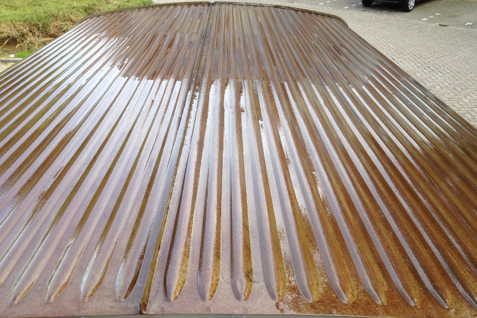

Goedendag,
Weet iemand toevallig of dit is zoals de H schepper het ooit bedoeld heeft ?
Lijkt op een homp tin of zo.
Dank alvast..

Re: T splitsing dak U- profielen
ik zie niet goed welk deel dit is

Overgang van cabinedak naar laadruimdak. In het midden van de breedte.
Ik heb geen idee hoe het eruit hoort te zien op een '56er

Bij mijn 61er geen homp tin. Misschien hebben ze geprobeerd een scheurtje te solderen oid?
op tekeningen zie ik dat de middenbalk recht is over de gehele lengte, van achter tot voor waar deze aan de dwarsbalk van de cabine zit

Dat maakt dan voor de afwatering geen verschil, binnen zit die brede dwarsbalk dus daar kan ik ook niks zien. Ik laat het maar zitten, heb ervoor gezorgd dat het lengte U-profiel overal het hoogst is en de rest van de deuken geloof ik wel. Heb het hele dak in de Owatrol gezet met natuurlijk een tsunami tegen dat U-profiel. Beste zou nog een kitrandje zijn maar dat is uberlelijk. Bij transparante kit zie je niet wat je doet, bij zwarte ook slecht te zien..
Nog even nachtje over slapen.
Wat ook belangrijk is zijn de achterkanten van de cabine dakgoten, om de hoek zit bij mij geen kit maar wel een omgefelste mega kier. Er blijft water in die goten staan. Afkitten dus.

Even hard solderen die randen. Kit gaat na enige tijd los zitten met alle gevolgen van dien.

is het een idee om een gaatje te boren in he diepste punt van de goten?

Gaatje vind ik een goed idee, echter denk ik dat het gaatje aan de kopse kant moet komen zodat het voorbij het deurscharnier wegloopt, anders loopt alles op de bovenkant van het voordeurrubber. Ik heb zelfmoorddeuren..
