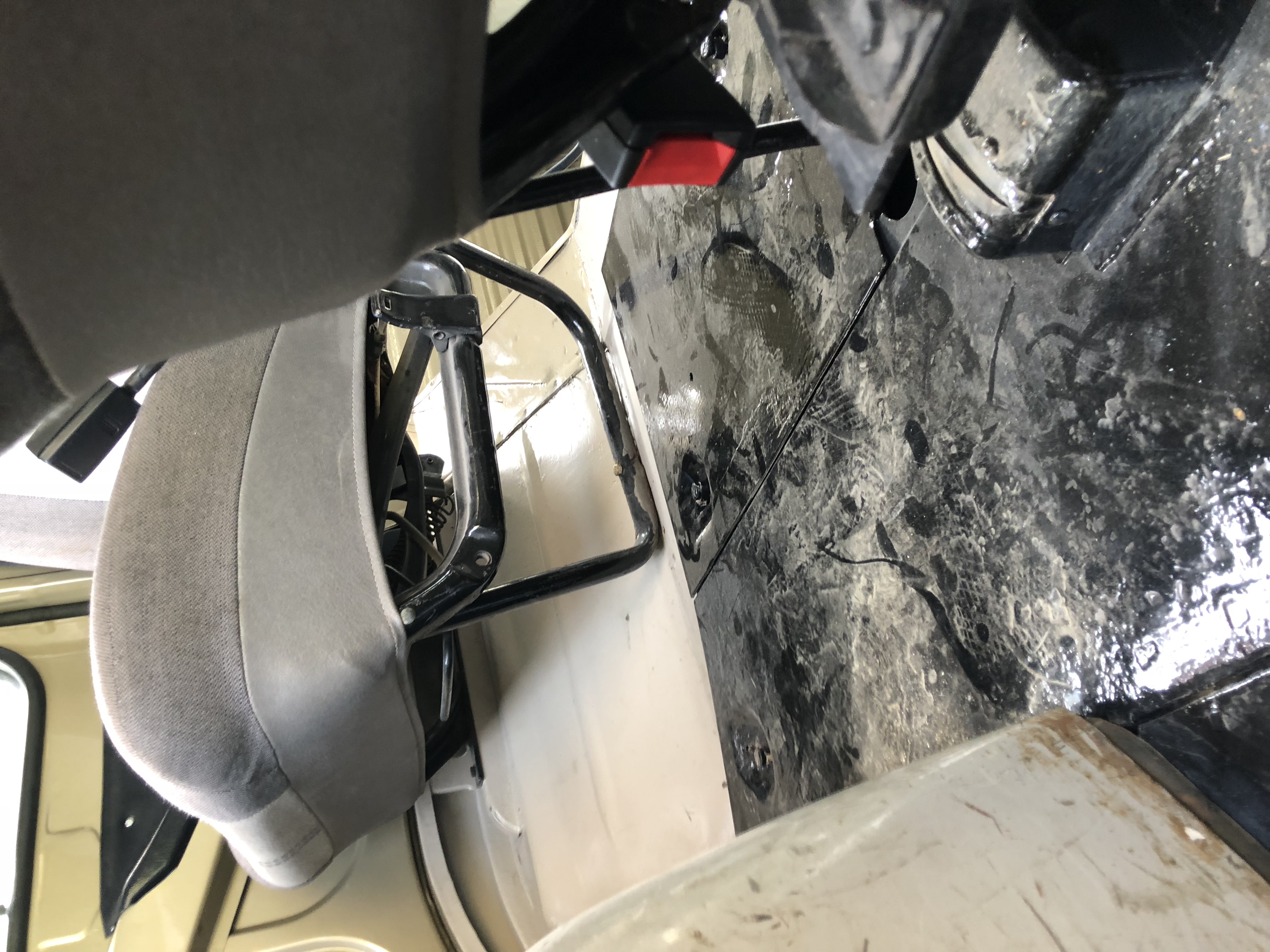

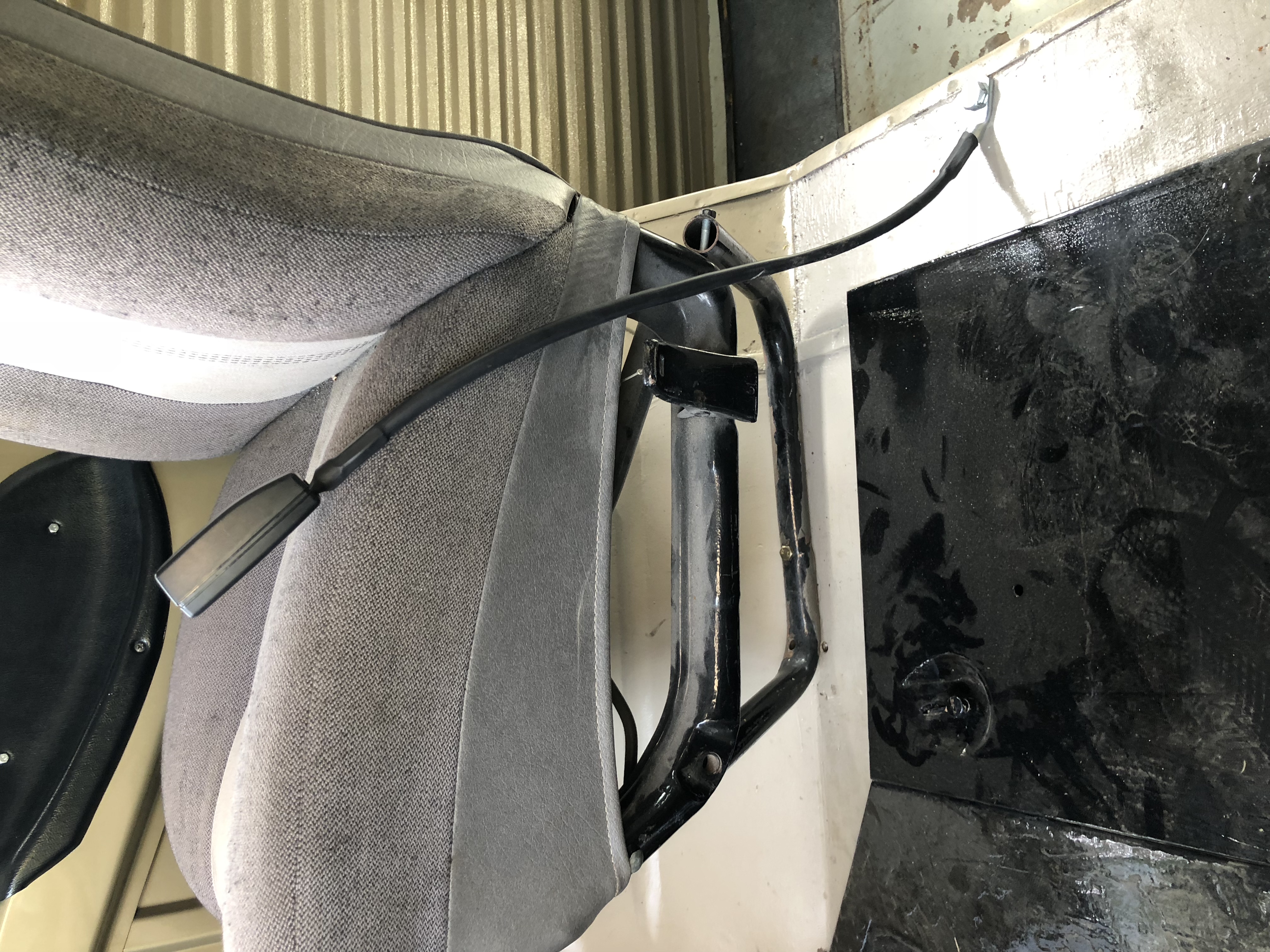

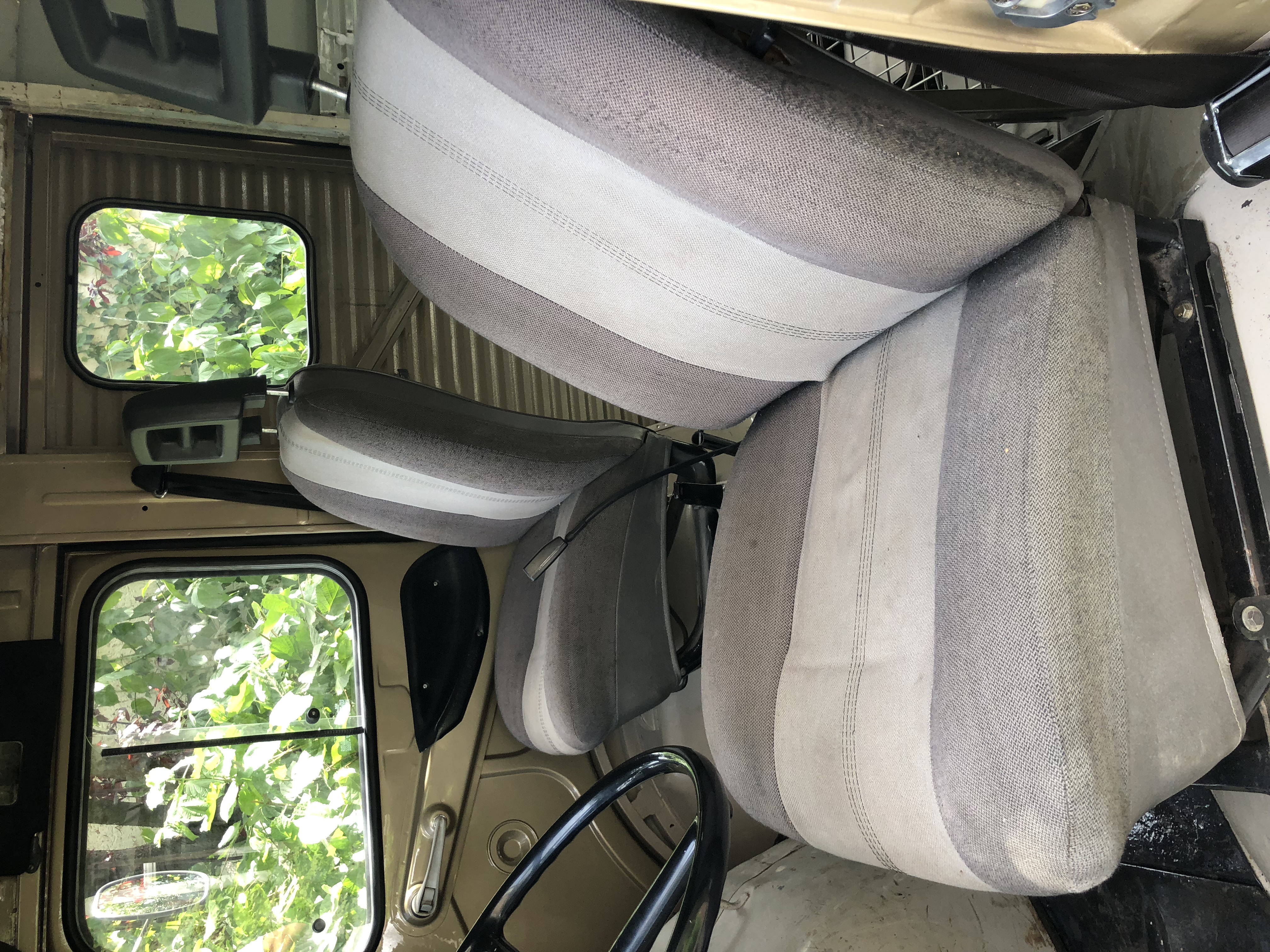

hy is uit 1982, orgineel nederlands, wil nieuwe hoezen bestelken maar
weet niet welk type stoel ik heb.... kan iemand me adviseren?

Hoi Vincent
De bekleding is huisvlijt, verder is het een originele stoel.
Ik zou de hoezen bestelen die je zelf het mooist vindt :)

Zijn dat hoezen die er overheen zijn gespannen?
De hoofdsteunen lijken me niet origineel maar meer uit de fiat hoek.
Als de frames wel origineel zijn inderdaad kwestie van hoezen bestellen. Bij citronpieces bijvoorbeeld.

Mij lijken de stoelen helemaal niet origineel. Het zijn verlaste frames zo te zien

Ik ben het met Joost eens, dit zijn geen originele frames.
Het lijkt ook dat het bodemframe van de bestuurdersstoel bewerkt is of helemaal niet origineel is.

Joost en FerrHY hebben beiden gelijk. Dit zijn absoluut geen originele HY stoelen. Je kunt het zien aan het gewijzigde frame en de opgehoogde zijkanten van het zitvlak. Natuurlijk ook aan de kopsteunen maar dat zou nog een stukje huisvlijt kunnen zijn.

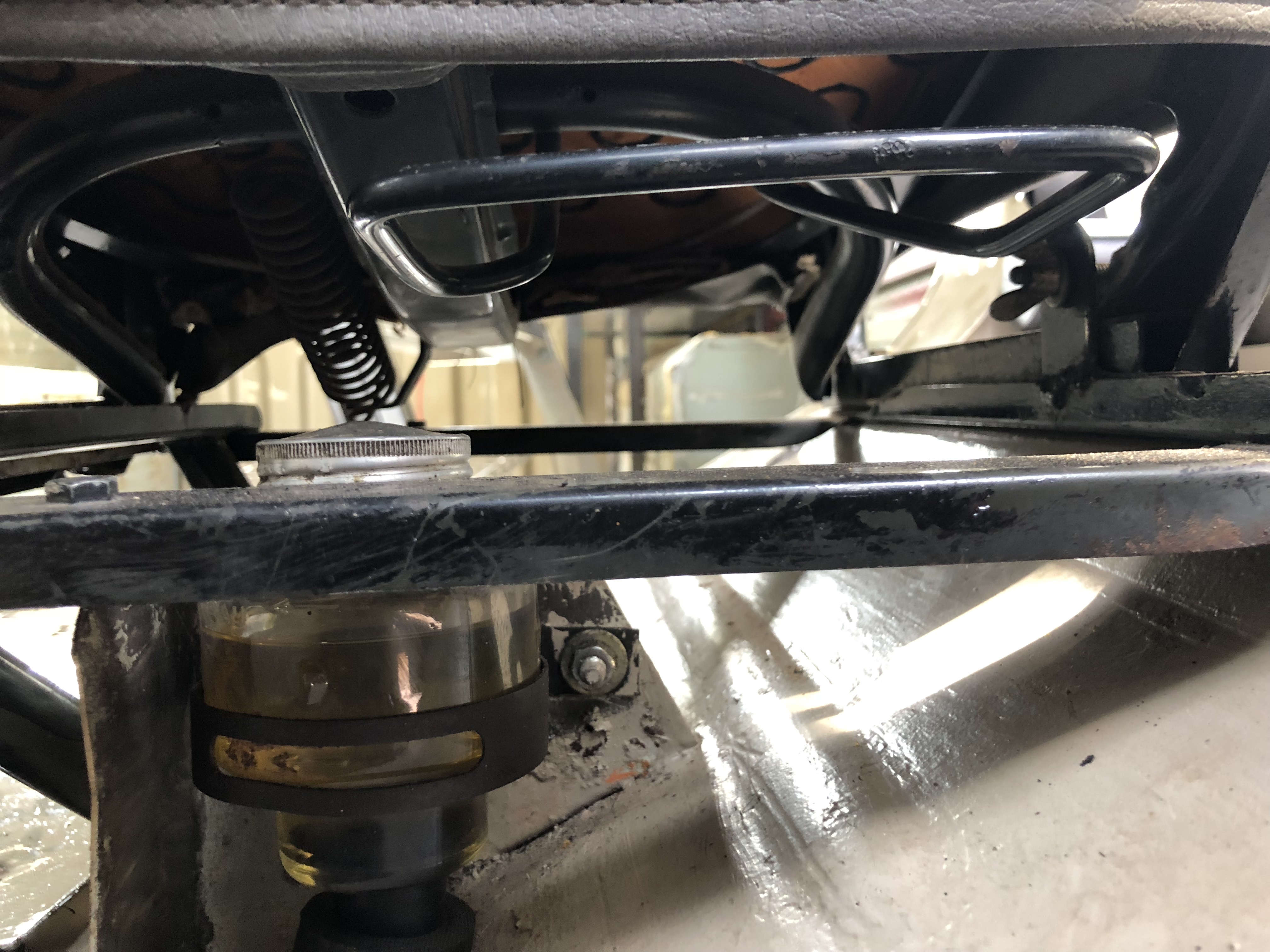

hier nog wat extra fotootjes

Duidelijk geen originele stoelen. Die bevestiging met dat boutje aan de achterzijde ziet er erg amateuristisch uit.
