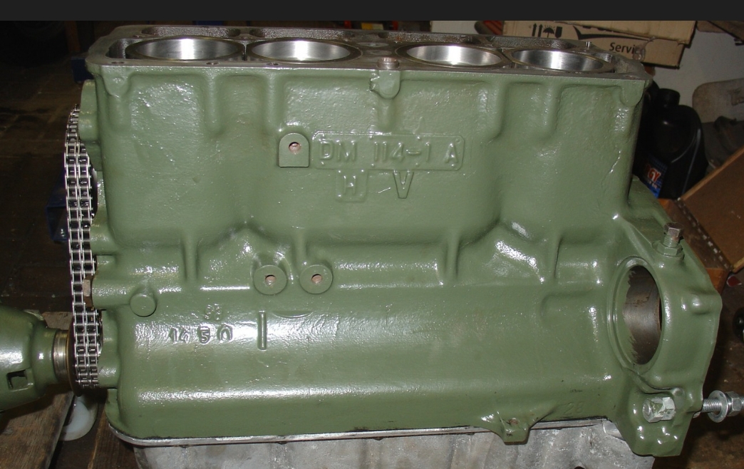

Staat het jaartal niet ingegoten in het blok?
Re: jaartal motor zoeken adhv motornummer
zou het eerlijk gezegd niet weten ... motor is op dit moment binnen om volledig schoon 'gestoomd' te worden ... (ben ook totaal nieuw in de HY wereld)
is er een specifieke plaats waar het jaartal normaliter staat?
Het jaartal is te herleiden uit de code die in het blok is gegoten.
Dit is begonnen bij de traction maar werdd nog steeds gebruikt bij de HY.
Bijvoorbeeld 25 3C wil zeggen dat het blok op 25 maart in 1953 is gemaakt. De letter C geeft namelijk het jaartal aan, in dit geval 1953. De lettercode is gestart in 1951 dus A = 1951 en G = 1957. De rest kun je zelf invullen.
Voor een HY blok uit 1976 zal de letter code dus Z zijn waarschijnlijk.
Wat het na die tijd is, geen idee. Maar daar zal iemand ook wel een antwoord op hebben?

Leuk gegeven en meteen eens oude fotos opgezocht van revisie van het HY blok. De HY is van 64 en heeft letter N. Klopt met codering op blok 14 5N 14 mei 64 dus
mijn blok heeft 24 9 P dus 24 sept 1966, klopt met 1ste registratie oktober 1966 in Frankrijk/Dordogne, waar de bus binnenkort weer naar terug gaat

Mijne is uit 1980

Ik weet vrij zeker dat er bij mij niks gegoten staat. Tenminste niet rechts van de oliedrukschakelaar.
Helemaal zeker ben ik niet want het is nogal moeilijk te zien en de uitlaat zit ervoor.
Als ik hem nog eens op de brug heb staan zal ik beter kijken.
Goedendag,
Ik heb op mijn motor gekeken. Deze motor is een van de laatste HY 78. Tussen 1978 en 1981.
Dat wat ik kan vinden is [ 7 . 5 . D ] betekent dat misschien 7 mei 1980?

heb deze nummer kunnen terugvinden, dus wsl 4 april 1969 (wat ook overeen komt met de bijgeleverde papieren) ... dankuwel!
als je bedoelt "DS 114-1" dan praat je over een gietnummer dat hoger op het blok staat,m de datum moet er een stukje onder staanBARABOOZ schreef:heb deze nummer kunnen terugvinden, dus wsl 4 april 1969 (wat ook overeen komt met de bijgeleverde papieren) ... dankuwel!

Ik heb de motor eruit en bij mij staat helemaal niks op die positie ( bij de oliedrukschakelaar)
Ook ergens anders kan ik geen nummer vinden waarvan ik denk dat die iets over het bouwjaar zegt.
Kunnen we nu concluderen dat ze bij de latere blokken de datum stempel weggelaten hebben?
