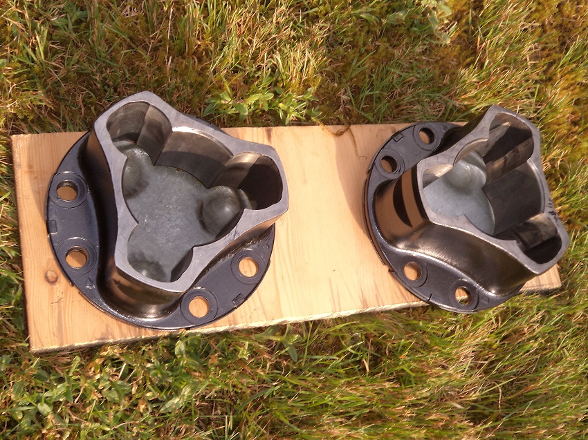

Ben inmiddels in het gelukkige bezit van twee gebruikte - maar 100% onbeschadigde - tripodehuizen. Intussen 'n beetje schoongemaakt en voorzien van een verfje ...

vandaag - tijdens mijn "magazHYn dienst" in Heesch - eens uitvoerig met ons aller Albert (H. te B.) gebrainstormd over het nu spelende "waggel-euvel". De (theoretische) uitkomst hiervan is dat uiteindelijk slechts één oorzaak kan worden geconcludeerd: een (één of twee) beschadigd(e) tripodehui(s)(zen) waarin de tripodekogels dermate slijtage in de huizen hebben veroorzaakt dat ze "overmatige ruimte" hebben gekregen om letterlijk "dwars te liggen". Voor de leken onder u (nèt zoals ikzelf): dankzij aanschouwelijk onderricht door voornoemde Albert (H. te B.) heb ik een aantal tripodehuizen mogen "be-vingeren" waarbij duidelijk werd wààr de oorzaak van mijn "waggel-probleem" hoogstwaarschijnlijk aan te wijten is ...
