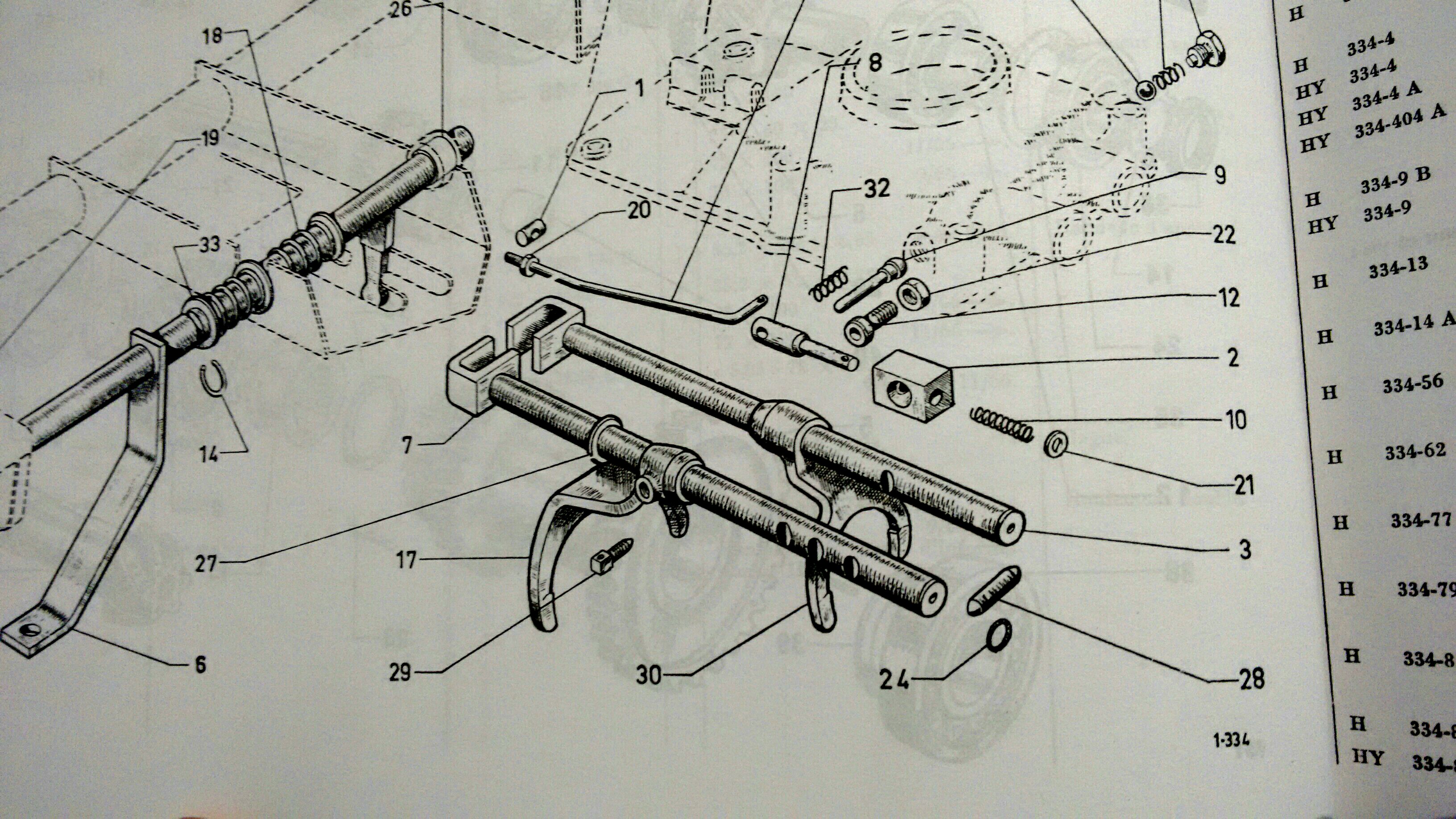

Geen idee of een ander deksel zo past, maar kmt door de o-ringen om de asjes. Je zou kunnen prooberen om die te vervangen, is bij mij gedaan en blijft nu droog.

Op de exploded views in onderelen boeken zie je hoe de boel in elkaar zit

JanW schreef:Op de exploded views in onderelen boeken zie je hoe de boel in elkaar zit
Logies Jan, Gevonden.
in mijn boek Camionnettes H-HY-HZ essence nº 651, tekening 1-331, op het ontploft zicht, zie ik asjes en ook een O ring met :
nr 24 : 13 x 19 x 1,7 (9/67 ->) en nr 27 : 14,5 x 20 x 1 / 14,5 x 20 x 0,5 Rondelle
Dat lijkt op een bewerkelijke klus ?
Ik kon het eerst niet vinden en dacht dat de ringen mischien weg geslingerd waren tijdens de ontploffing :)

Om ze zelf te bestellen wil ik graag weten hoe het zit met de benaming van de ring in het boek:
13.6 X 19 X 2.7mm (Code: ZD 9503 000U)
Ik begrijp niet waar die 13,6 voor is. Is deze O ring de goede ?

Binnen- en buitendiameter en dikte dus?
Re: Versnellings bak deksel ? - olielek
Coen: zie hier https://emagazijn.citroenhyteam.nl/grou ... oducts/162 (wel eerst inloggen hè ...)
Die O-ringen zijn gewoon te koop in het magazHYn in Heesch.

2,7 x 2 + 13,6 = natuurlijk 19 :-)
Ik dacht dat alleen de rood gemerkte dingen in emagazijn beschikbaar waren.
