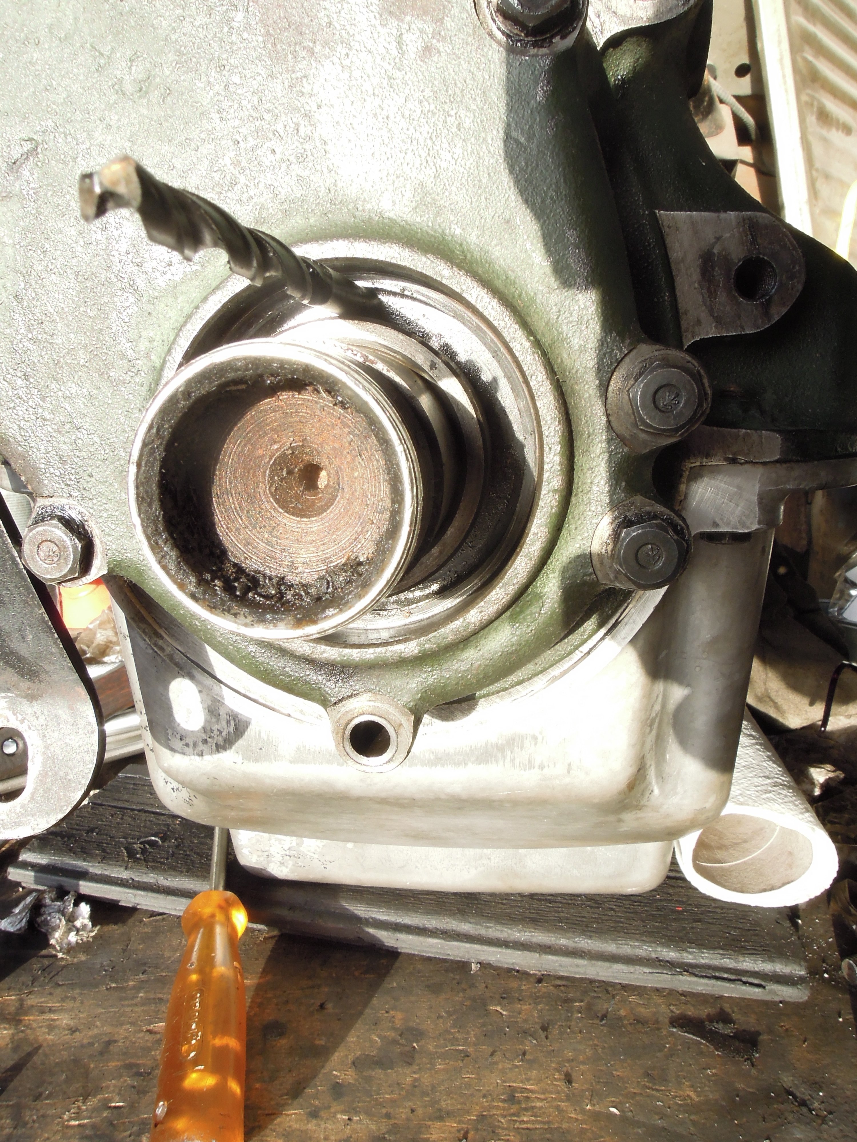

Ik heb ook geen centreergereedschap voor het distributiedeksel (1679-T) en zat te bedenken of ik het zelf kon maken met behulp van een draaibank.
Een passende pijp om zoiets eventjes te maken was niet voorhanden en ik zocht naar een methode om de afstand tussen deksel en krukas rondom gelijk te krijgen, gelijk zoals de centreerring doet.
Ik ontdekte dat de schacht van een 6 mm boortje hiervoor het juiste gereedschap is, en zo'n boortje heeft iedereen liggen!
Ik deed het volgende:
- vastzetten van het deksel met pakking met enkele boutjes lichtjes handvast zodat het nog verschuifbaar blijft.
- plaatsen van de afstandsbus op de krukas.
- Door het boortje op diverse plaatsen tussen het deksel en de bus te plaatsen (bijv op 12, 6, 9 en 3 uur) wordt een exacte centrering verkregen. Het boortje past overal exact.
- Daarna vastzetten van de boutjes en monteren van de keerring, en klaar is het.
Ik heb ook een methode bedacht om de 2 halve oliekeerringen te centreren, zie volgende post.

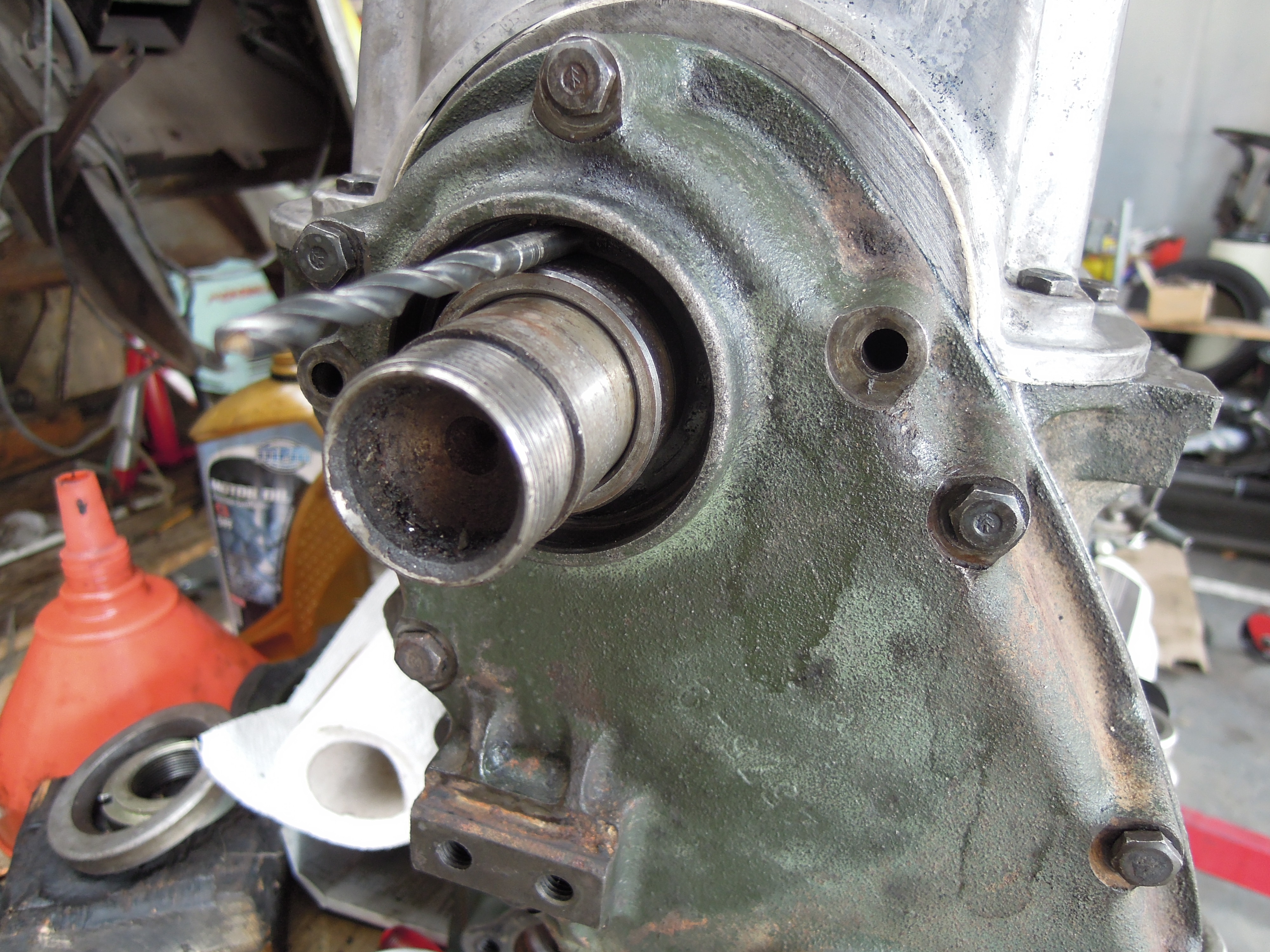

Centreren van de halve oliekeerringen.
Ook outil 1687-T is niet in ieders bezit.
Er is ook een methode om de centrering te doen met een voelerlint van 0,? mm dikte, exacte maat weet ik even niet.
Zoekende naar iets dat op een dergelijk voelerlint leek stuitte ik op een gele draagtas van een bekende supermarkt en laat nou het hengsel de juiste diameter te hebben.
- plaatsen krukas
- plaatsen van het plastic "voelerlint" rondom de krukas en met gevoel plaatsen van de halve keerringen,
- keerringen aan elkaar vastzetten
- vastzetten van 1 helft aan het blok
- scheiden van de 2 helften
en je kunt verder met de rest van de opbouw
het blijkt dat het plastic niet tot nauwelijks ingedrukt wordt en mocht dat wel zo zijn , dan overal evenveel.
