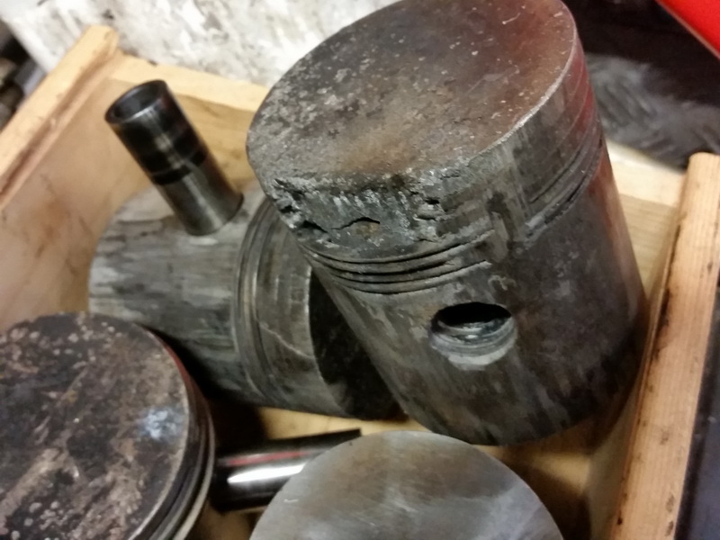

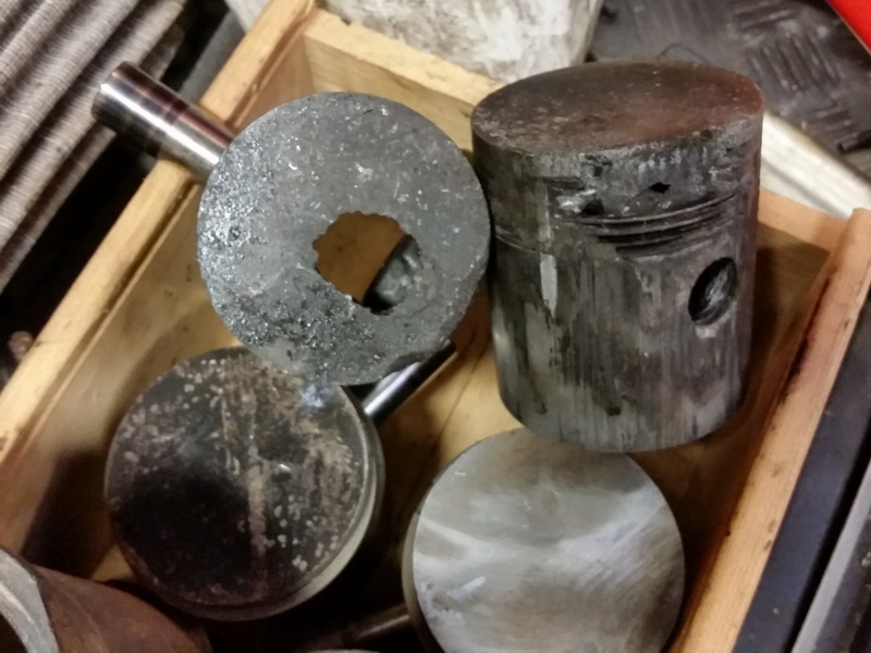

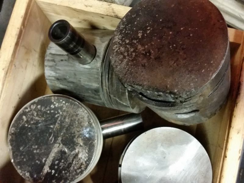

Welliswaar een beetje "off-topic" maar in deze toch leerzaam.
Zo zien je zuigers er uit als je zonder koelvloeistof blijft doorrijden, ook als je de fluitketel meent te horen!
- 2016-01-139.jpg (155.38 KiB) 64666 keer bekeken
- 2016-01-138.jpg (142.55 KiB) 64666 keer bekeken
- 2016-01-137.jpg (149.46 KiB) 64666 keer bekeken

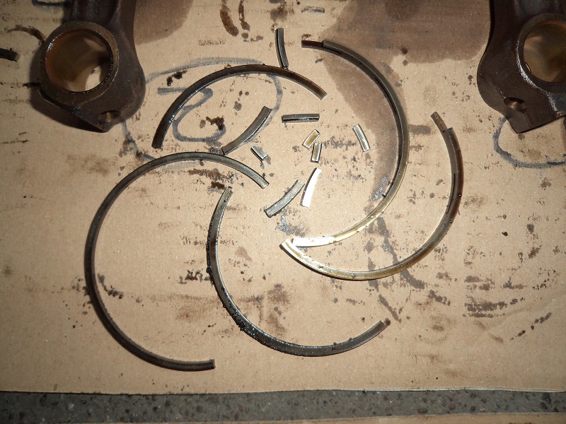

Je snapt ooit helemaal niet hoe onze HY 's nog de halve wereld blijven doorkruisen terwijl er intussen allerlei interne (motor- en overige) mankementen zich afspelen. Zoals in het geval van Otje waarbij destijds ooit alle bovenste zuigerveren al lang waren gereduceerd tot "hagelslagkorrels" (zie foto) ... maar desondanks de jaarlijkse vakantie-trips naar Frankrijk (meestal rond de 3 à 4.000 km) tóch gewoon probleemloos verliepen. Of waarbij ik de afgelopen weken constateerde (heb nu dus intussen maar het héle "rem-geneuzel" TOTAAL gereviseerd !) dat enkel de rechter-achterrem nog (minimaal !) functioneerde en werkelijk àlle overige remonderdelen met een koevoet moesten worden gedemonteerd ... (compleet vastgeroest !!!) We hebben desondanks op die manier vele bergafdalingen afgelopen jaren in Frankrijk tóch veilig overleefd ...

Ik zie dit topic opnieuw en bedacht me dat er alleen nieuwe zuigerveren zujn geplaatst en het lijkt alsof de zuigerveren uit de zuiger zijn gerukt.
Een mogelijke oorzaak zou volgens mij kunnen zijn dat de slotspeling te klein is geweest en dat de veren bij warme motor klem in de bussen komen te zitten en op 1 cilinder een vastloper veroorzaakt.
Iemand die hier ook een idee over heeft?

Mijn conclusie was uiteindelijk dat de speling te groot was, waardoor de veren braken en later de stukjes zijn gaan kantelen. Daarom zou ik ook nooit aanraden om alleen maar de veren te vervangen
