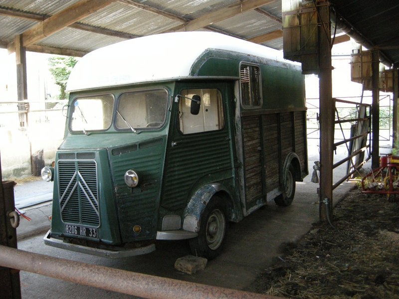

Afgelopen Mei heb ik een 1960 HY betaillère ( hoewel op het CG staat "Dublon") gekocht in de buurt van Bordeaux. Met gebruik van google translate (ik speek geen Frans) maakt ik mijn eerst kontact met de verkoper . . . . geen probleem want ze was engels ! Lucky me. Tess ( zo heet ze) zegt dat het email was good te begrijpen, dus bewezen dat de vertaler goed werkte. . . . . ook goed nieuws.

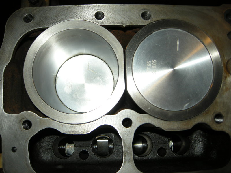

Motor loopt goed maar ik wist al dat het koppeling moest vervangen . . . . motorblok uit . . . . makkelijk. Dan ontdekt ik een lekage van het krukas lager . . . ok, dus ondercarter eraf . . . .te gelijketijd kon ik in de boringen kijken. . . diepe krassen op pot 1 en 4.
Mischien ben ik verkeerd bezig, maar ik besloot om het motorblok te reviseren.
Alles uit elkaar, schoonmaken, meeten en vervangen wat nodig was. Het viel mee, zuigers, cylinders,pakkingset allemaal makkelijk vekrigbaar (van een duitse bedrijf dat klinkt bijna frans). Enige probleem was het bus met spiebaan van het krukas ( waar het enige oliekeerring zit) was flink versleten en dus veroorzaakt het lekage.eerst dacht ik . . ok ik draai hem om maar dat was al eerder gebeurt. Opzoeknaar een nieuwe lukt niet of ik wist niet waar ik zoeken moet, dus heb ik gezocht in de schrootbak op mijn werkplaats ( ik werk bij een smalspoorlijn here in Norfolk) voor een toepasselijke stuk buis. Een van onze vrijwilligers (Graham, een hele goede metalbewerker) is altijd bereid om te helpen en stond te spingen om het busje na te maken. De volgened week kwam hij terug met het stuk maar minder 3 snijkoppen van zijn draaibank ( dat staal was een beetje taai, zegt hij) maar ook handmatig het spiebaan uitgevijldt . . gooie gozer.
Ik kan aardig overweg met 't nederlandse taal geloof ik, maar als ik er niet uitkomt dan wel in het engels.
Het bussie heb ik thuis gekijgen eind Juli. Ik had een deal gemaakt met vervorder . . . niet op een bepaalde tijdstip , maar wat voor hem best uitkwam en dus een zachter prijs for mij.
