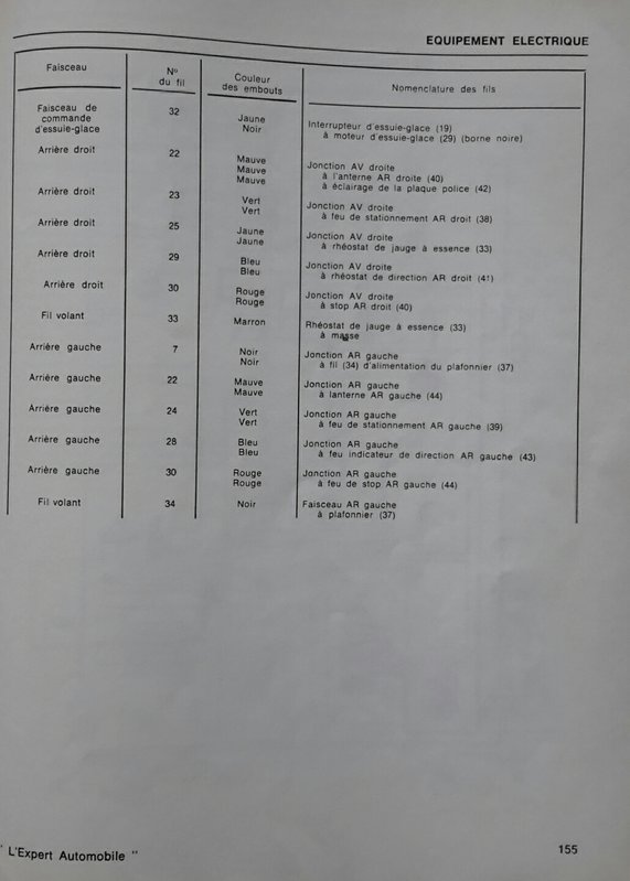

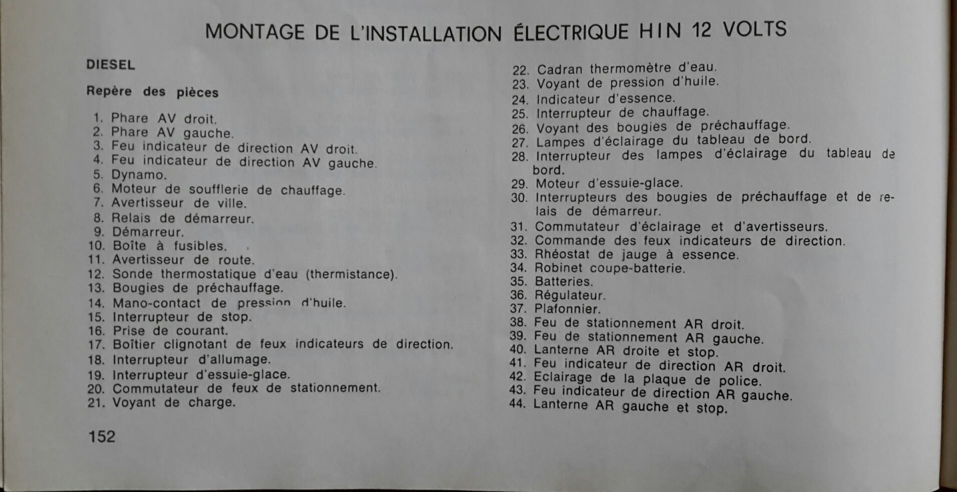

Dat exemplaar uit het werkplaatshandboek heb ik inderdaad ook gevonden via het net. Heeft er iemand toevallig een beter leesbare versie hiervan? Ik heb mijn kabelboom via citroworld besteld, heeft iemand toevallig de verklaring van de nummertjes en kleurtjes hiervan in pdf?

Bram, hier komt ie................
