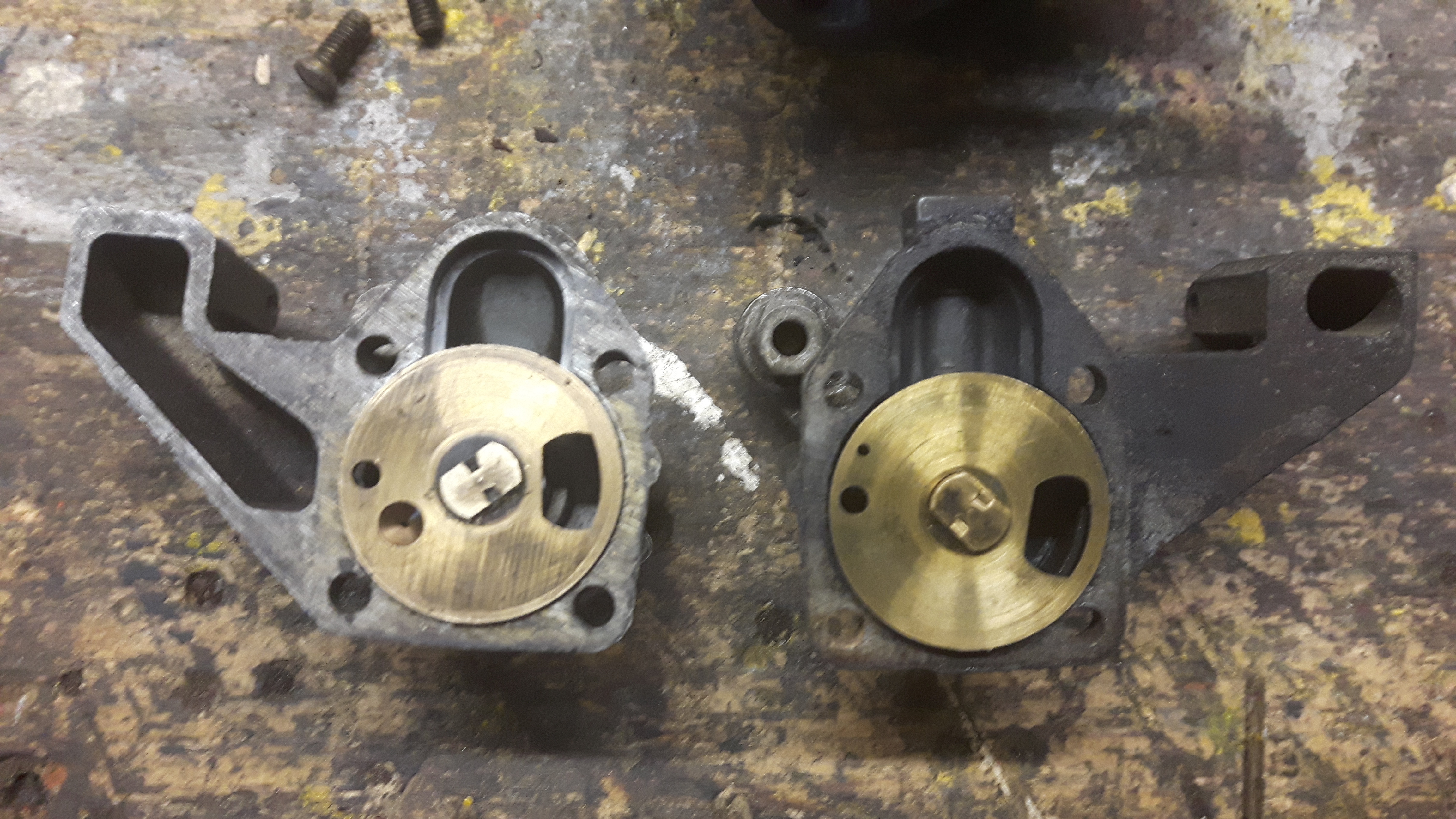

het overzetten van de chokehendel werkt niet. Het binnenwerk is anders. De HY hoest en proest.
Dus het chokemechaniek van de ID19P weer teruggezet. Nu loopt hij netjes.
Het betekend wel dat ik een andere chokebediening moet verzinnen. Een langere kabel die dan in een soort S-bocht komt te liggen of een soort omkeer-mechaniekje die van een trekkende beweging een duwende beweging maakt.
ik ga denk ik voor de laatste optie.
hier een foto van de 2 choke mechaniekjes, de aansluitingen in het huis van de carb zijn ook anders. Rechts is de HY
Re: ID19P carburatuer
Is het messing deel niet om te zetten?
Of zit dat vast in het aluminium huis
Berichten: 336
nee, het achterliggende deel is anders.
Bovendien zijn de openingen in de carbs anders waardoor het niet gaat werken. Het gat in de carb dat correspondeert met het gat in de messing ring om de choke te laten werken, zit bij een HY op 6 uur, bij de ID op 9 uur.
Dus gaat echt niet.
op de foto staat de ID op choke en de HY niet
Jammer.
Zit er aan de buitenzijde geen moertje die je kan losmaken dat het binnenwerk loskomt. Dan zou je misschien het messing ID deel in het HY stuk kunnen zetten. Waarschijnlijk veel te simpel gedacht :P
Anders inderdaad een aanpassing in het choke deel of een langere chokekabel
Klopt Ewald maar ik wil ook op benzine kunnen rijden. Messing delen verschillen en gaat niet passen. Maar ik heb al een opmossing bedacht. Ik maak een extra buitenkabelvasthouder zodat ik de originele chokekabel kan blijven gebruiken.
