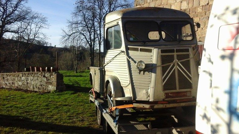

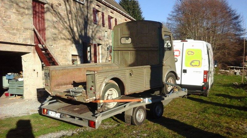

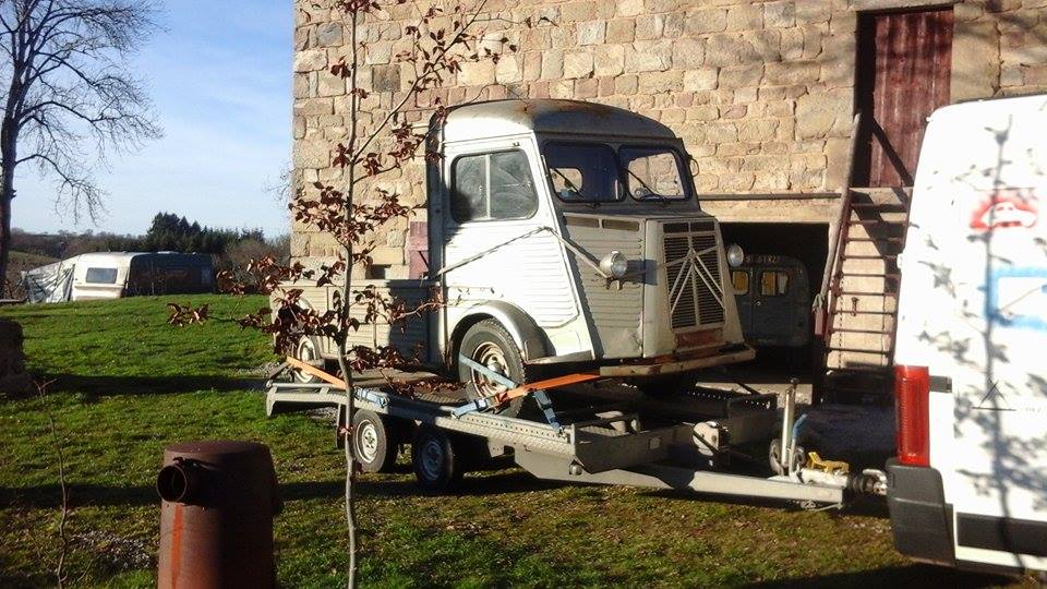

En om alleen even een foto te plaatsen zoals Dré deze vervoert..... ;))
Bij deze...
Groet, Keessie
Berichten: 1058
Re: ervaring HY op trailer?
Wie zou nu niet zo een Sinterklaas cadeau willen krijgen! Heel erg mooi.
ps Keessie, in welke regio zit je?
Berichten: 1553
Geweldig Transport en dito busje :)
