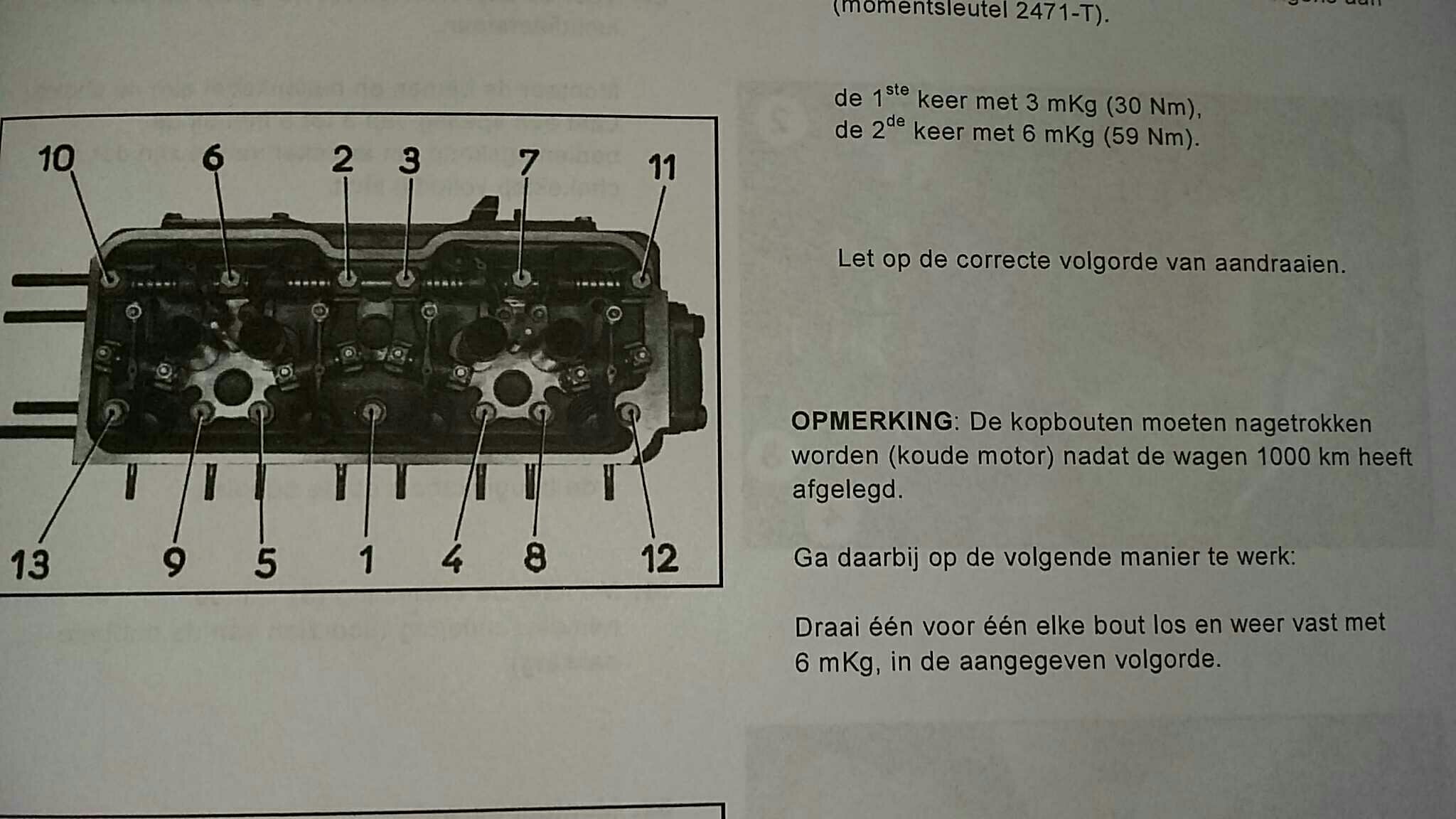

Hoi beste HY-collega's,
ik kocht enige tijd geleden in het magazijn een gereviseerde HY-motor H78.
Ik heb ondertussen +/- 500km gereden, rekening houdend met de opgegeven snelheden op het infoblad dat ik bij de motor kreeg.
Ik heb nu de inloop-motorolie (10w40) ververst door 20w50, en moet nog de kopbouten natrekken en de kleppen stellen.
De vraag:
wat de bouten betreft: ik vind nergens een verwijzing of dit natrekken bij warme of bij koude motor moet gebeuren?
wat de volgorde betreft: de juiste volgorde is mij niet geheel duidelijk 'vanuit het midden links en rechts'...?
Ik heb voor beide vragen het werkplaatshandboek al geraadpleegd, zonder oplossing (ik vraag me soms af ik er geen bladzijden ontbreken in mijn boek :-) )
Peter

[img]//uploads.tapatalk-cdn.com/20160906/e2e00011b664c69e5b0dc6f21d294c31.jpg[/img]
Heb je dit gedeelte dan niet in je werkplaatshandboek?

ik heb voor t gemak even de link omgezet in een plaatje:

Marc schreef: Heb je dit gedeelte dan niet in je werkplaatshandboek?
Neen, heb ik inderdaad niet, nu is het direct duidelijk!
Mijn werkplaatshandboek is een gebruikt exemplaar, in de letterlijke zin van het woord, bij aanschaf vermoedde ik al dat er een aantal bladzijden ontbraken.
Zoals deze dus, ik kan weer aan de slag.
Dank voor de info Marc & Jan !
Peter

Cilinderkopbouten aangetrokken volgens het boekje, dankzij de info die ik via het forum kreeg, waarvoor dank.
Klepspeling geregeld, hij loopt heel mooi. Het blijft fascinerend om te aanschouwen 'in werking' :-)
