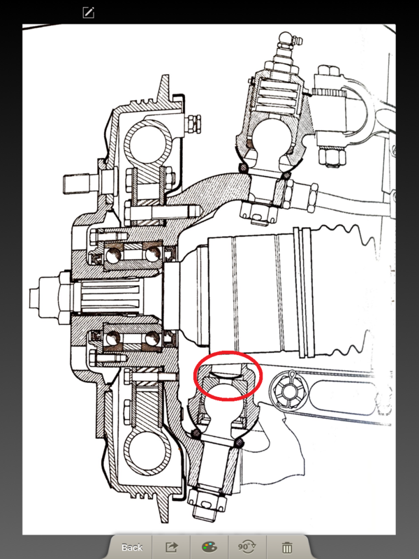

Mijn concrete vraag nu: op de onderste fusee zit bovenaan een bol schijfje als vetafdichting. Dit heb ik verwijderd om de halve fusee"kuip" (of hoe noem je die holle helft waar de kogel in draait) te verwijderen en het geheel door nieuwe te vervangen. Probleem: ik krijg dit niet meer afgedicht, hoe vast ik de kuip er ook indrijf, de schijf ligt altijd net nog ietsje los. Als ik vet in de smeernippel duw komt het er natuurlijk langs die schijf zo weer uit.
Nu zag ik op een doorsneetekening dat dat schijfje met zijn bolle kant naar onder ligt, en bij mij zat het andersom, met de bolle kant naar boven? Als ik het zo omgekeerd monteer, krijg ik de fuseekuip niet meer op zijn plaats, dat merk ik ook aan de onderste opsluitmoer die dan nog één of twee gangen schroefdraad zichtbaar heeft. Ook niet de oplossing dus.
Ik zit dus een beetje vast, eer ik de rest kan hermonteren moet dit opgelost geraken. In dat bovenste fuseekuipje zit een gat, heeft dit eigenlijk een functie? Aangezien dat bol schijfje net over dit gat valt, zou ik denken van niet, het is geen doorgang van smeervet lijkt me? In zulk geval dacht ik een dun metaalschijfje onder de bolle afdichtschijf te leggen, net genoeg om de speling op te vullen. OF een dun rubbertje ofzo.

De bolle kant van het plaatje moet inderdaad naar de kogel toegekeerd zijn
Het WPH vermeldt:
b) Smeer het pasvlak voor het verende plugplaatje in
met vloeibare pakking. Plaats het plugplaatje in
het draagarmuiteinde en tik het vast.

Dan blijft het probleem dat de onderste opsluitmoer van de fusee niet helemaal in de holte van de draagarm schroeft als ik het plaatje met de bolle kant naar de kogel plaats.
Verder vast aandraaien is niet aangewezen daar de kogel dan helemaal vast komt te zitten. Als ik hem echter niet vaster aandraai vrees ik dat na een aantal kilometer rijden de fusee los in de schotels zal zitten (ah, schotel, dàt was het woord dat ik zocht in plaats van "kuipje :-) ) door het gewicht van de bus op de kogels. Hij gaat zichzelf dan een beetje als "pers" gebruiken.
Tenzij het de bedoeling is dat we het plaatje tijdens montage zelf zodanig stevig er inrammen dat het vanzelf dunner wordt?
Peter

het plaatje moet je vasttikken zodat de schotel past.

Bij mijn vervanging van de fusees was het heel x vreemd met het schoteltje. Aan de rechterkant zat het met de bolle kant naar onder, zoals op de tekening. Aan de linkerkant zat het precies andersom, dus met de bolle kant naar boven. Aangezien ik mijn bus al 30 jaar heb, neem ik aan dat dit de eerste keer is dat de fusees vervangen worden, en dat dus de schoteltjes er van af het begin zo in zitten. Ik heb bij de montage van de nieuwe fusees het schoteltje aan beide kanten met de bolle kant naar onder gemonteerd, en het paste allemaal.
Peter
Je moet het plaatje zover vasttikken dat de bolle kant niet meer in contact komt met de kogelcup. Dan kunnje alles zonder spanning in elkaar schroeven. Doordat min of meer platslaan van dat plaatje zit t mooi vast op zijn plaats.
